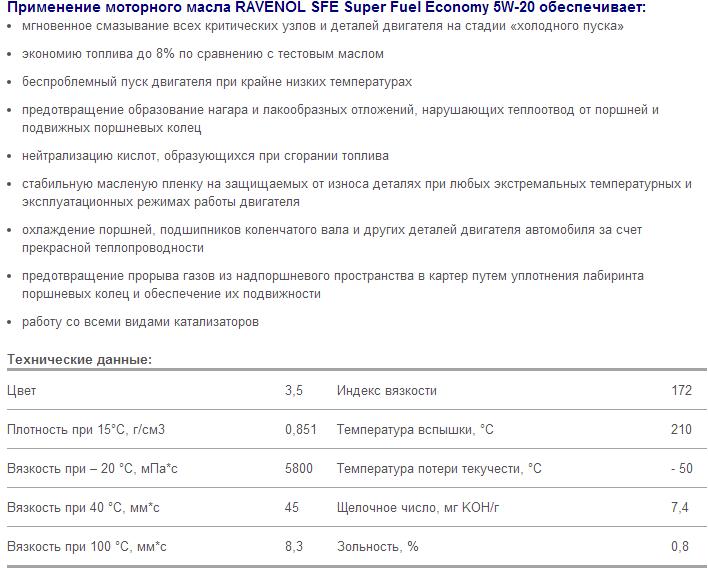

Парни, кто прокомментирует данное вложение в плане заявленных параметров? Взято с сайта Равенол Трейд Это же вообще не те параметры что получились по анализам лабы!

Для Равенола это нормально.

veles писал(а): Для Равенола это нормально.
Ну не настолько же, это же "земля и небо"?

veles, а здесь на ресурсе был СВОЙ анализ этого масла? Я знаю только один и там всё очень достойно. Снова ты (ничего что на ТЫ?) меня в медитацию с выбором ввёл :?:

veles, чего ты воду мутишь?
На ойл-клубе проанализировали свежую рецептуру, на ПАО и нафталинах, которая появилась всего полгода назад. А приведённые на украинском сайте данные с огромной долей вероятности отностятся к старой рецептуре.

48RONIN писал(а): это же "земля и небо"?
где большая разница, в индексе вязкости? в новой рецептуре меньше (почти нет) загустителя, поэтому и индекс низкий.
всё остальное в анализе лучше заявленных параметров.

GReY писал(а): где большая разница, в индексе вязкости?
да во всем начиная с вязкости в -20С кончая щелочным в сравнении с анализом о котором упомянуто. Скорее всего, да, GReY :oldman: украинский сайт показывает прежний SFE.

48RONIN писал(а): Парни, кто прокомментирует данное вложение в плане заявленных параметров? Взято с сайта Равенол Трейд Это же вообще не те параметры что получились по анализам лабы!
Актуальные данные следует смотреть на www.ravenol.de или www.ravenol.su На остальных сайтах продавцов информация может быть не актуальной. И это касается не только RAVENOL, но и любого другого бренда мира.
