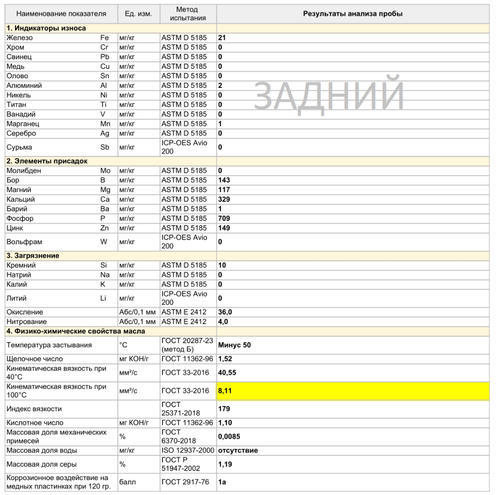

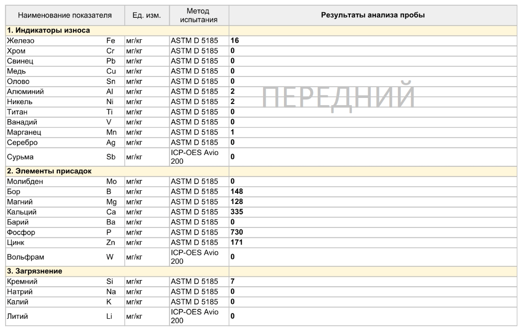

Микс трансмиссионных масел 75w-90, 75W (GL4/5) отработка с электромобиля Zeekr X после 5т.км.
Масло трансмиссионное: Микс трансмиссионных масел 75w-90, 75W стандарта API GL4/5 (по калькулятору вязкость при 100C ~ 8.46)
Автомобиль: Zeekr X YOU AWD 2023г.
Общий пробег на одометре: 10т.км. на момент замены масла (Текущий - 18т.км, также залит микс).
Пробег на масле: 5т.км.
Срок эксплуатации: Февраль-Июнь 2024г (4 месяца).
Режимы: Трасса 30%, Город 70%.
Объем заливаемого масла: 0.85л передний редуктор, 0.95л задний редуктор.
Отбор масла: Слив всего объема масла через сливное отверстие в мерную тару (кувшин) и сразу перелив в ПЭТ 0.5л. (для каждого редуктора отдельно).
Присадки: не добавлял.
Промывка: Не делалась при замене на тестируемый образц;
При замене на 1т.км - после слива заводского был залит микс (см. ниже), на подъёмнике в течение пары минут побулькан и слит.
Что было залито ранее: 0-1т.км заводская заливка (вероятно Dexron VI, т.к. является рекомендованным производителем);
1т.км-5т.км Аналогичный микс, но с большим содержанием 75w90 (по калькулятору вязкость при 100C ~ 9.79).

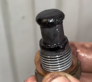

Причины частоты замен и замены на 1т.км: 1. Практически у каждого авто 23г. недолив с завода, порой сливалось 50% от положенного;
2. При первой замене масла магнит сливных пробок имеет приличный грибок от продуктов притирки даже на малых пробегах (300-1000км), а масло сливается чёрным с "блёстками";
магнит сливной пробки
3. Зимой с 23 на 24г. были случаи разрушения подшипника в переднем редукторе, с дальнейшим повреждением шестерен и корпуса электромотора (общий корпус с редуктором). Суммарно по всему СНГ известно о нескольких десятках случаев.
В связи с этим принято решение первые 3-4 замены произвести с большей частотой чем рекомендует производитель (раз в 40т.км.).
Анализ сделан для контроля, прошла ли притирка и как показал себя микс.
Магниты на этот раз были намного с меньшим количеством продуктов износа, можно сказать вообще чистые
Передвижение автомобиля всегда на полном приводе.
Автомобиль имеет 2 режима - подключаемый передний мотор и постоянный полный привод.
В первом случае подключение происходит при пробуксовке задней оси, при нагрузках (движение в гору), на высоких скоростях, газ в пол, а также автоматически подключается в дождь.
Подключение реализовано похожим образом как в МКПП (вилка, синхронизатор, шестерня), только не кулисой руками : ), а электромоторчиком сдвигается вилка.
Соответственно рекуперация в момент работы полного привода происходит обоими моторами, а в момент движения на моноприводе (задний мотор) только задним.

шикарный анализ, все отлично! :popcornn:

Почему микс, а не полностью не перейти на 75W (GL4/5) или 75W80 GL4+ ?

Что на остатках было ))) вязкость от w90 понизить и недостающую присадку добавить )))
Анализы что с похожих редукторов попадались с ULV GL4 или ATF, как-то грустно там всё по элементам износа, несмотря на то что там притирка точно поошла. Но там и сера стремится к нулю и противоизноски как украли )))
Возможно будет анализ GL4 LV от GT Oil, но пока договоренностей 100% нет.
P.S. Пакет и вязкость понятны, отработало норм, теперь можно что-то похожее товарное искать )))

Gubkin писал(а): ↑16 июл 2025, 21:35 шикарный анализ, все отлично
Благодарю)))
Постарался подробно всё описать, в том числе про рекуперацию и что всегда на полном приводе авто.
Старт, тормоз (Рекуперация) - переменные нагрузки, что тоже учитывать надо, колодки почти не используются (по сути только при тормоз в пол и на скоростях <10км/ч, в остальных режимах оттормаживпние рекуперацией).
