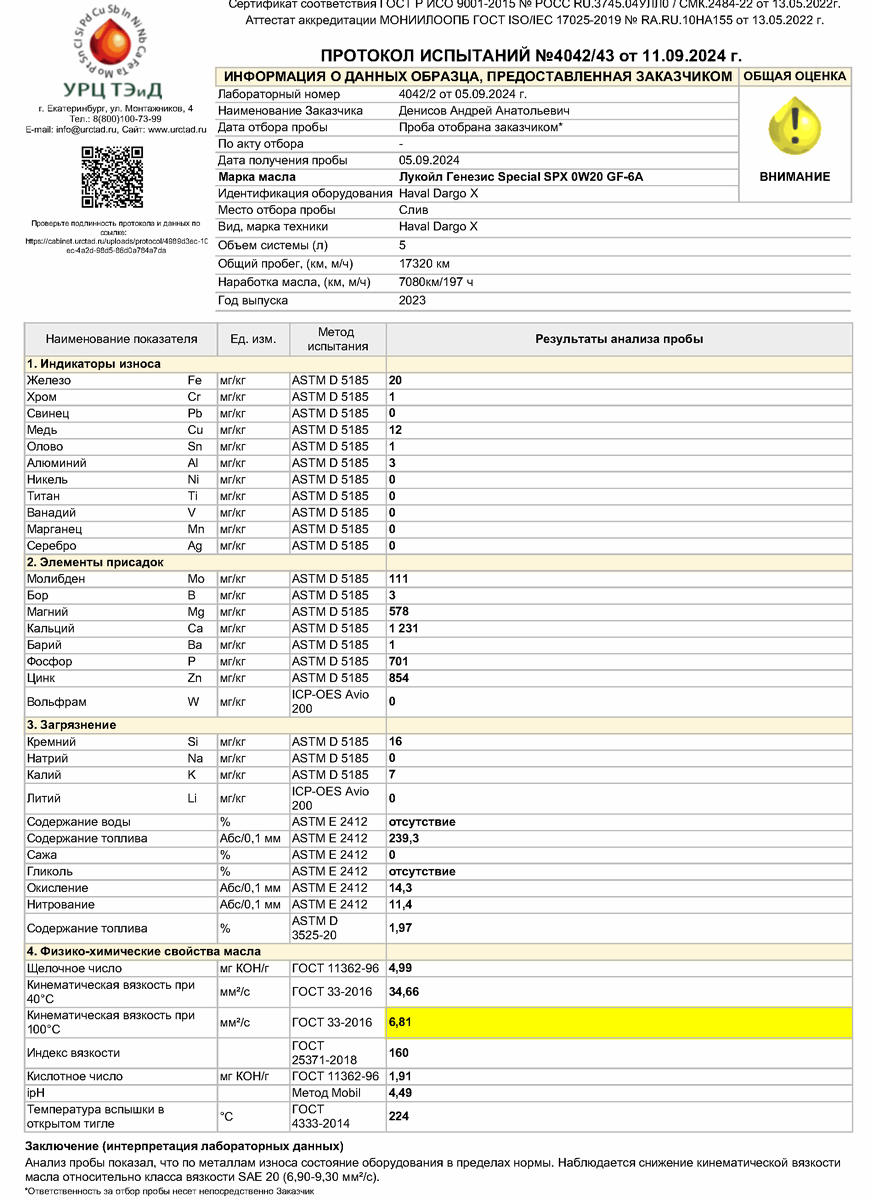

Комментарий к анализу
- Сразу бросается в глаза подсветка желтым, а именно вязкость КВ100. Так вот если погуглите анализ на смежном ресурсе "Lukoil Genesis Special SPX 0W-20 на Haval F7 II после 6448км" то всё тоже самое. На Haval F7 II-ое поколение стоит двигатель Дарго.
Там 3% топлива и тут 2% топлива. Там масло из 0-20 превратилось 0-16 и тут все тоже самое. Напомню, что 6,9-9,3 сСт вилка вязкости для САЕ20
- удивительно, но с таким топливом вспышка осталась 224 С :)
- щелочное 4,99. Масло еще живее всех живых, если бы не топливо в масле
- металлы износа как железо и медь под 20 и 12 ппм немного настораживают. Скажу так, это больше среднего чем у других. Хотя двигатель еще в стадии притирки )
- ох не надо 0-20 при таком разбавлении, лейте что-то с запасом на попадание топлива :popcornn:
