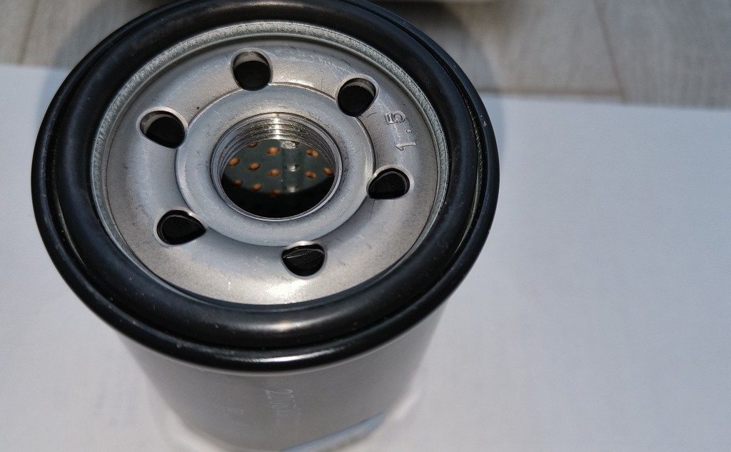

Резьба на фильтре с небольшими заусенцами
Обратный клапан из дубеющей на морозе резины
Опорная часть на резине расширилась и клапан сел глубже на седло, появилась щель между резиной и донышком. Свою функцию как обратный клапан он не выполняет.

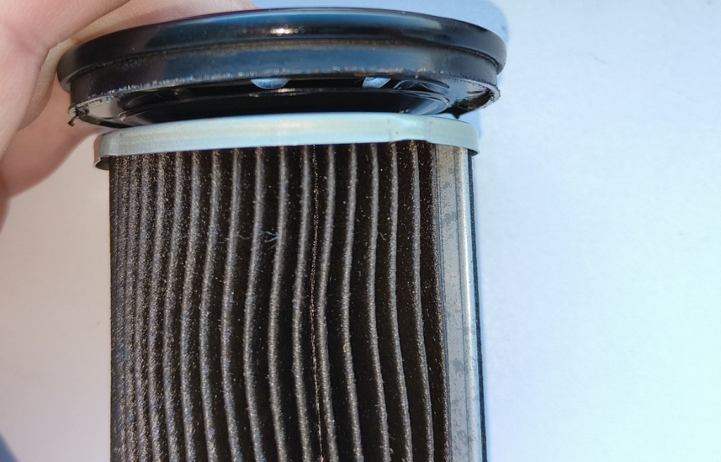

Заливка герметиком хорошо, непробелов и соплей нет как в новом фильтре данной модели прежде. Смотрите распилы выше.
Центральная туба прям отличная, вопросов нет совершенно.
Бумага хорошая, прочная и средняя по толщине 0,43 мм
Свои обязанности фильтр выполнять будет, ничего страшного нет.

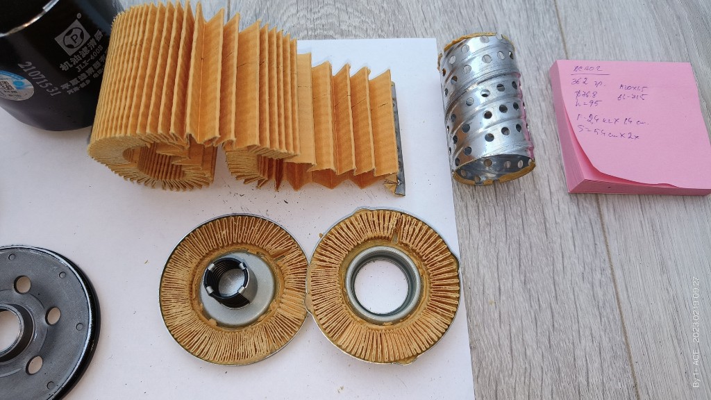

Масляные фильтры PingYuan

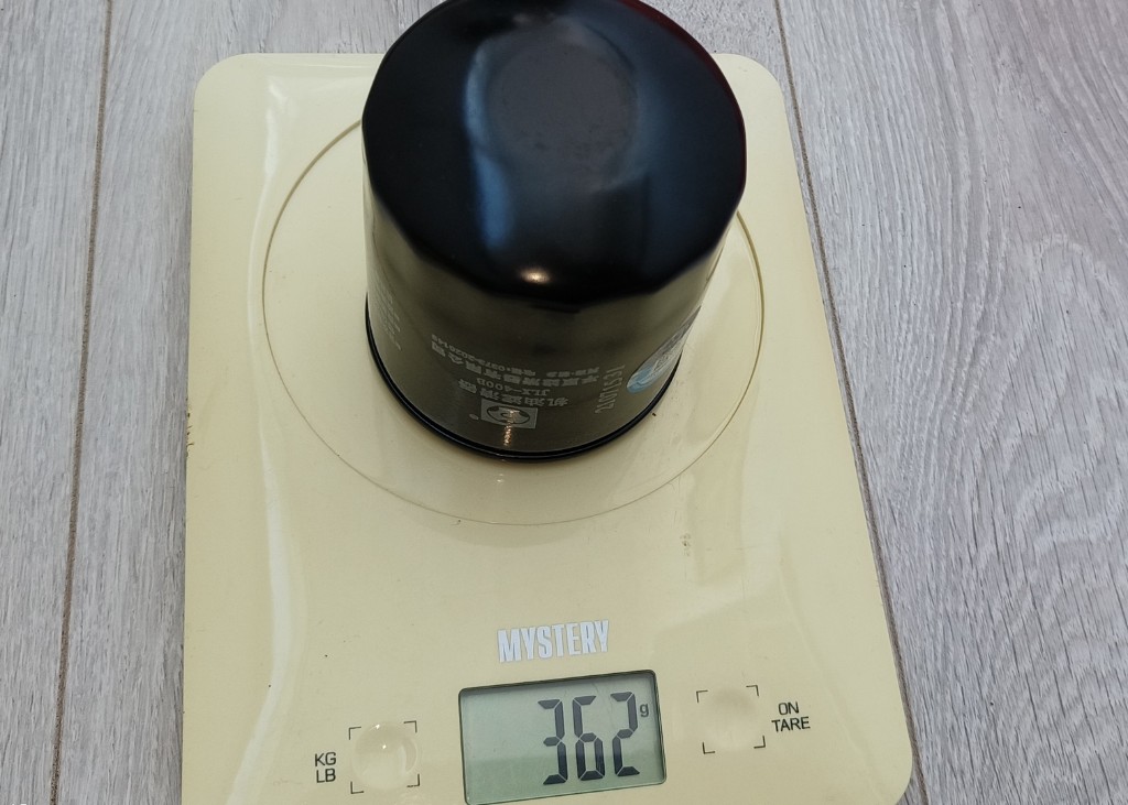

Распил масляного фильтра PingYuan JLX-400B
Прислал интернет-магазин с WB "HAVAL PITSTOP" https://www.wildberries.ru/seller/777627
Фото в архиве без пережатия https://disk.yandex.ru/d/OGrcxdLgzjMnaA
Вес фильтра 362 грамма
Диаметр 76,8 мм
Высота 95 мм
Уплотненние 63-71.5 мм
Резьба М20х1.5
Усилие открытия перепускного клапна 2,4 кг, диаметр седла 1,4 см, давление срабатывания 1,56 атм
Площадь фильтрации 1134 см2, толщина материала 0,35 мм, вес бумаги 15 гр, плотность 0,378 г/см3
Резьба выполнена отлично, заусенцы от накатки резьбы удалены.
Обратный клапан в фильтре отсутствует, не предусмотрен конструкцией.
Видимо в этом основное отличие от PingYuan JLX-400A где он есть Масляный фильтр - Great Wall (Пост Gubkin #98170)
Перепускной клапан из резины, поджат пружиной через шайбу - все сделано грамотно без экономии.
Давление срабатывания в 1,56 атм отличный показатель.
Нанесение герметика хорошее, но не отличное. Есть место где видны подтеки, есть место внутри у тубы где тонкий слой. Ничего критичного, просто факт который не позволяет сказать что все идеально.
Центральная туба без заусенцев, все хорошо.
Планка на шве материала расположена внутри у тубы, скрепляет материал прочно.
Бумага тактильно качественная, немного тоньще чем у других аналогов, но вопросов к ней нет.
Присутствует качественная плиссировка.
Общая оценка 5-
Минус за отсутствие обратного клапана (если за это можно давать минус, все таки это просто такая модификация) и не идеальное нанесение герметика. Так же за толщину материала 0,35 мм что меньше аналогов.
Рекомендован к покупке.
Другие аналоги в таблице Аналоги масляных фильтров MANN W7053, W7058, W712/8, W712/82 (М20х1.5, h=89 мм, Ø = 76 мм)

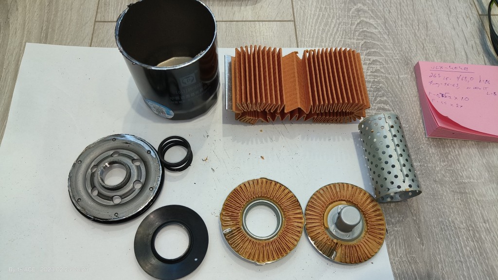

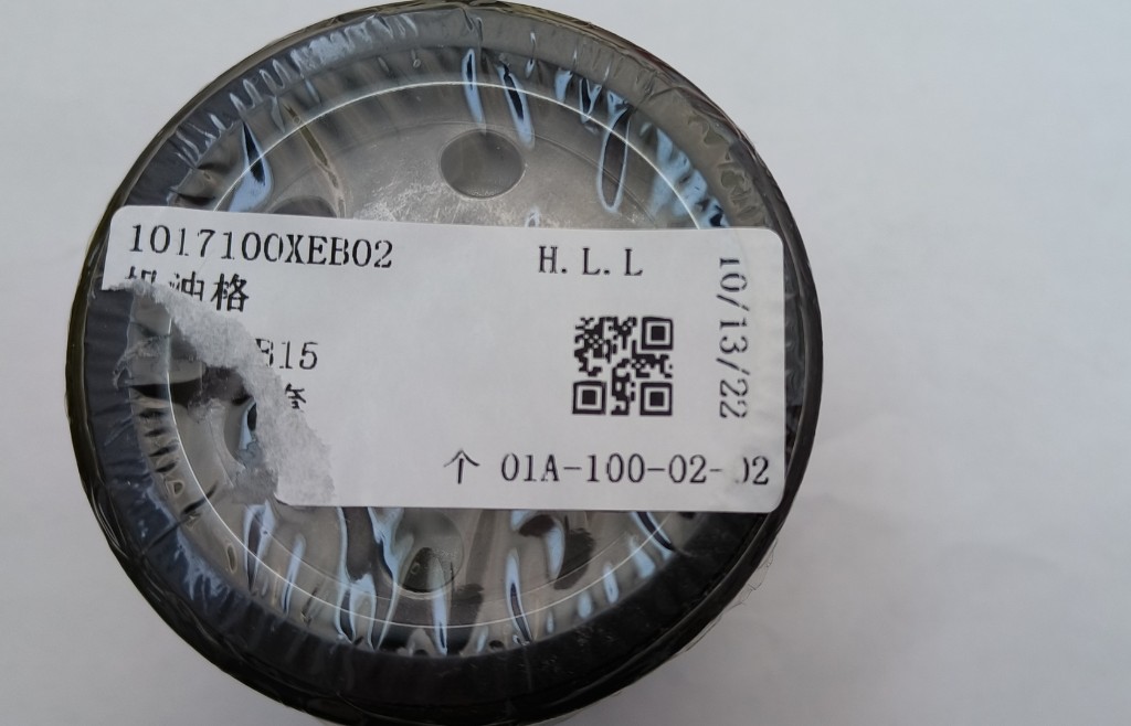

Распил масляного фильтра PingYuan JLX-404E
Прислан продавцом с WB https://www.wildberries.ru/catalog/1109 ... etail.aspx
Магазин HAVAL PITSTOP
Цена 598 руб
Фото в архиве без пережатия https://disk.yandex.ru/d/cM63mjLB8hE1kA

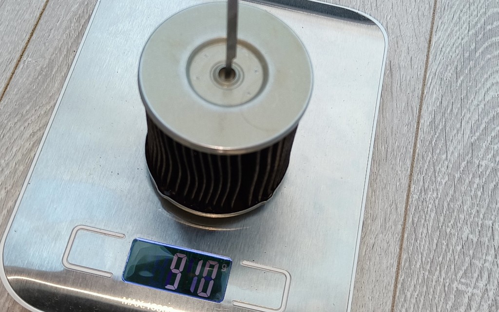

Вес фильтра 263 грамм
Диаметр 68,0 мм
Высота 86 мм
Уплотнение 56-63 мм
Резьба М20х1.5
Глубина резьбы 8,5 мм (от плоскости уплотнения до первого витка резьбы)
Усилие открытия перепускного клапана 0,75 кг, диаметр седла клапана 1,0 см, давление срабатывания 0,95 атм

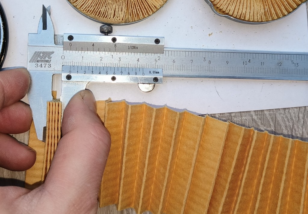

Площадь фильтрации 737 см2, толщина материала 0,40 мм, вес бумаги 12 грамм, плотность 0,407 г/см3

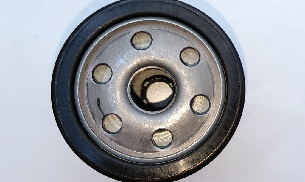

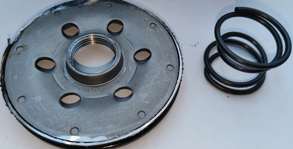

Резьба имеет остатки заусенцев, имеется мехобработка.
Обратный клапан из немного дубеющей на морозе резины, назову состав 50% силикон для наглядности.
Клапан уже с новья не прилегает к седлу, есть щель. Герметичность отсутствует.
Всему виной неправильная конструкция, при поджатии катушкой резина налезает на выступ катушки и как бы проваливается из-за маленького упорного бортика который должен этому препятстовать на самом клапане.
Перепускной клапан из металла, давление срабатывания 0,95 атм что чуть ниже предела 1,0 атм в большинстве фильтров, с другой стороны это всего 5% ниже нормы, т.е. инженерная погрешность.
Заливка герметиком хорошая, непроклея или избытка в виде капель нет.
Герметик эластичный, чем-то напоминает МАНН но более твердый.

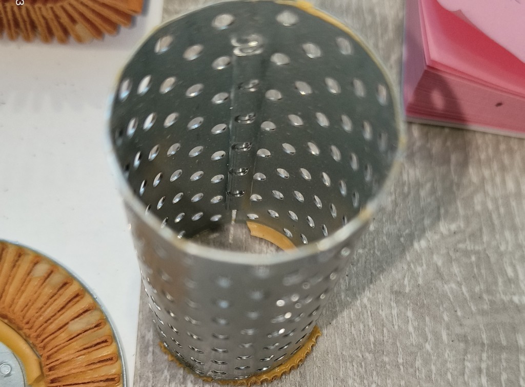

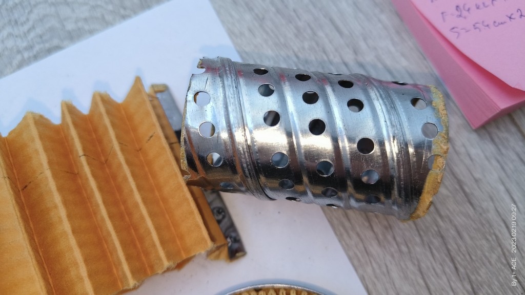

Центральная туба вообще отличная, уровень МАНН.
Иногда PingYuan напоминает МАНН, только испорченный и удешевленный )

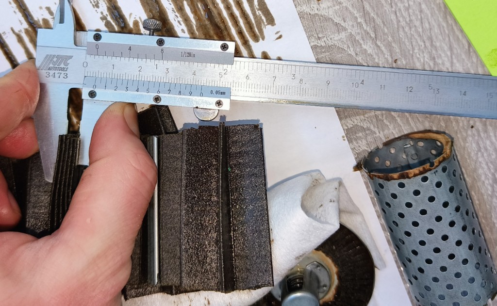

Бумага хорошая, волокнистая, средняя по толщине в 0,40 мм, площадь фильтрации так же приличная для данного типоразмера
Общая оценка 4+

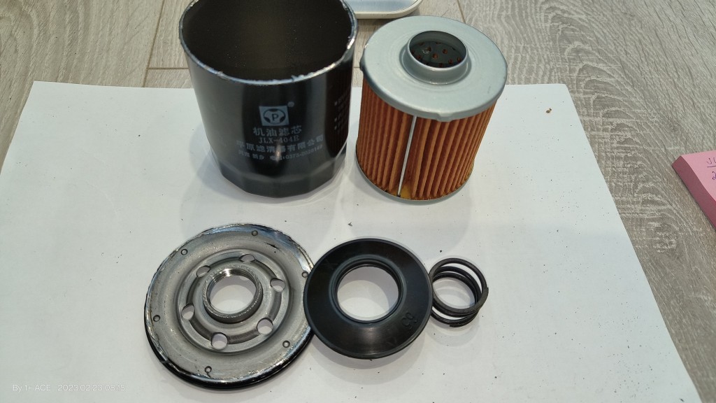

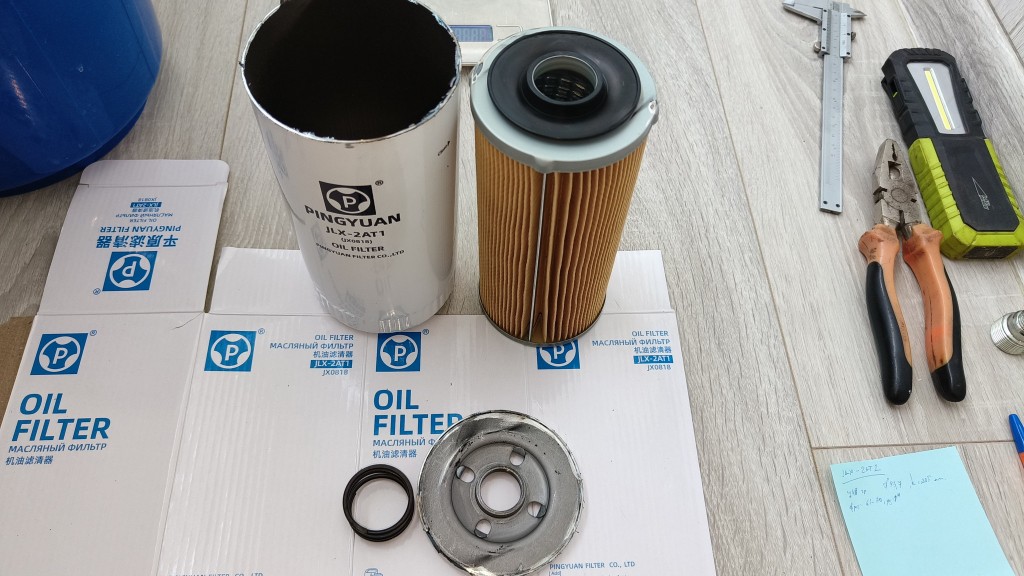

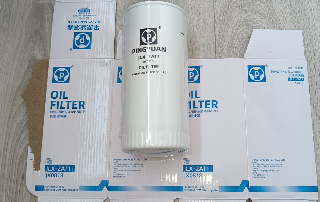

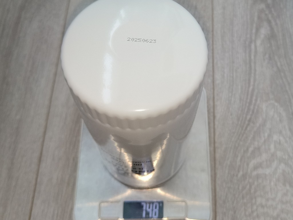

✅ Распил масляного фильтра Pingyuan JLX-2AT1 (JX0818)
Цена 550 руб
Применимость Foton, Weichai, Yuchai, JAC, Shacman
Аналог MANN W962/47

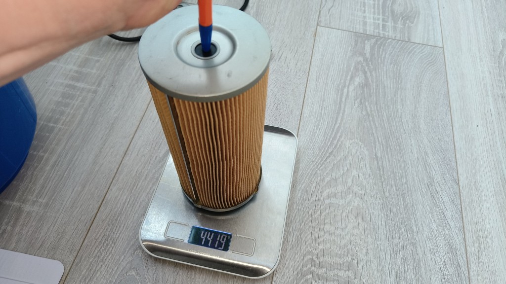

Вес 748 г
Диаметр 93,7 мм
Высота 205 мм
Уплотнение 61-70 мм
Резьба 1"-12UNF

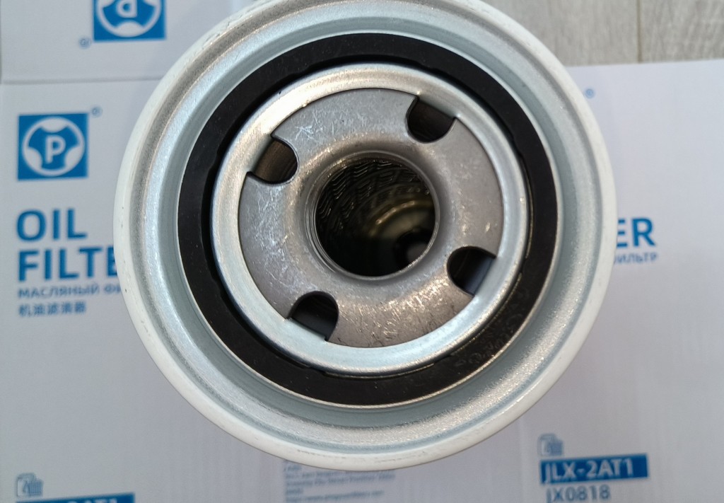

Усилие открытия перепускного клапана 4,5 кг, диаметр клапана 1,45 см, давление срабатывания 2,73 атм

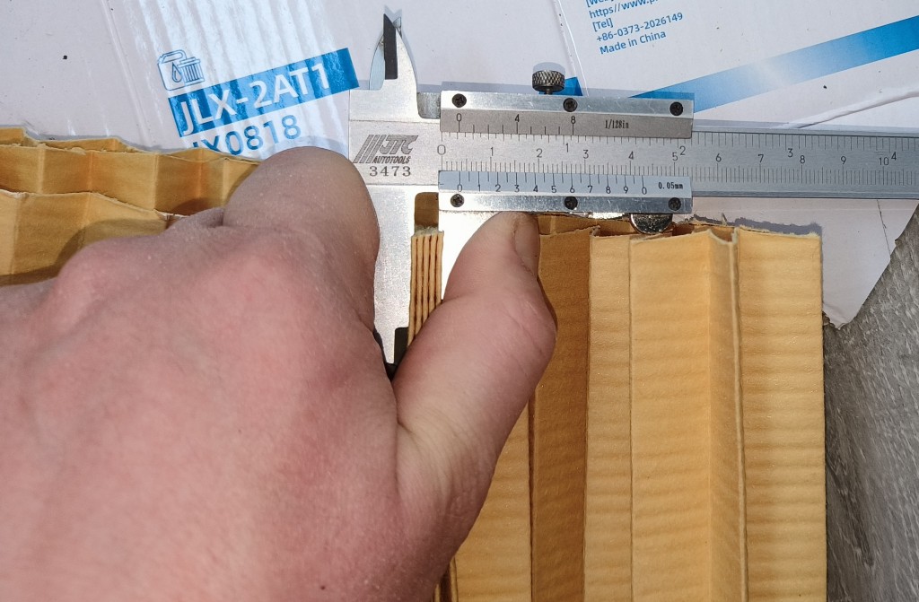

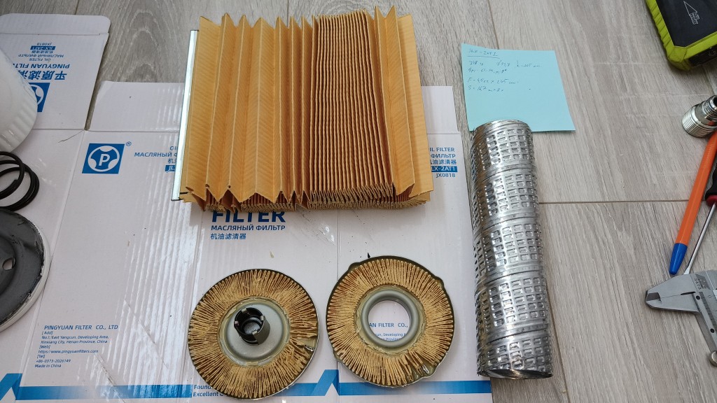

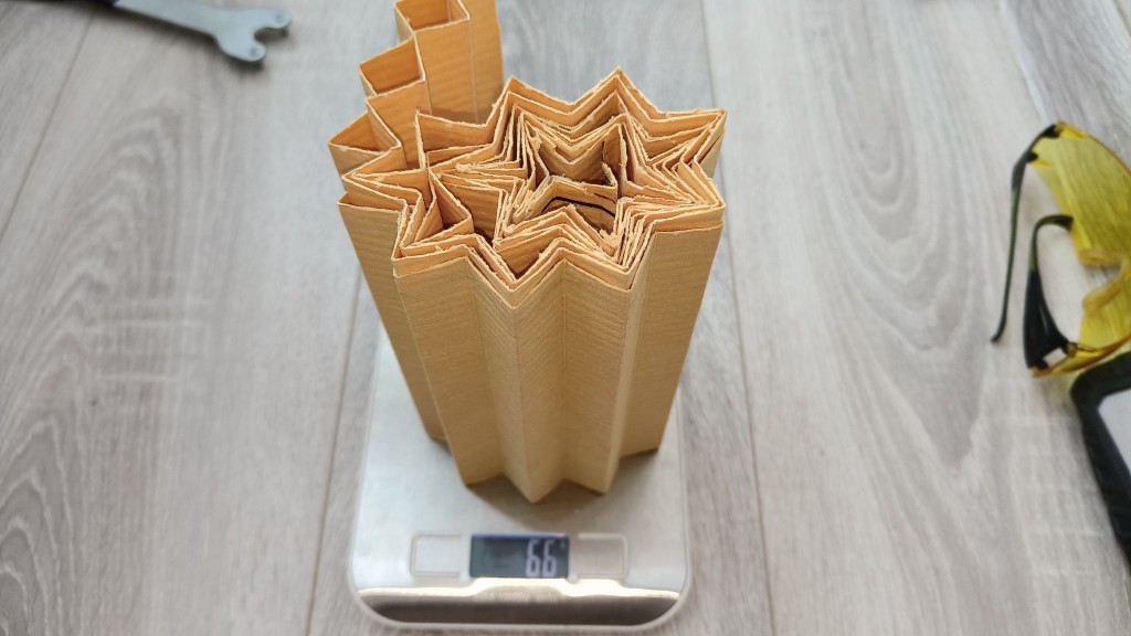

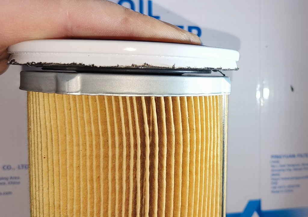

Площадь фильтрации 5077 см2, толщина бумаги 0,33 мм, вес бумаги 66 г

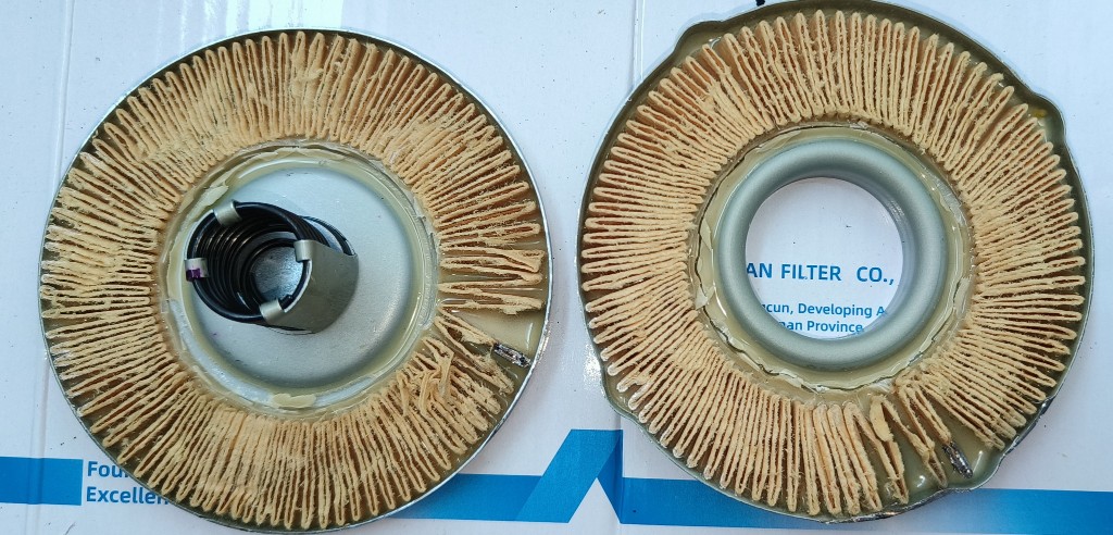

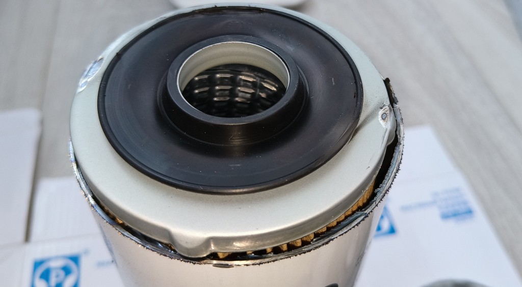

Обратный клапан резина, немного дубеет на морозе. Поджат в закрытом состоянии с преднатягом порядка 1 мм.
Немного напрягает щель для циркуляции масла, всего 1 мм. Лучше бы не было обратного клапана для коммерческой техники же.
Заливка герметиком отличная, равномерный толстый слой стеклообразного герметика.
Перепускной клапан из резины, поджат пружиной через шайбу.
давление срабатывания 2,73 атм, что очень вписывается в аналог MANN W962/47 у которого давление заявлено 2,5 атм.

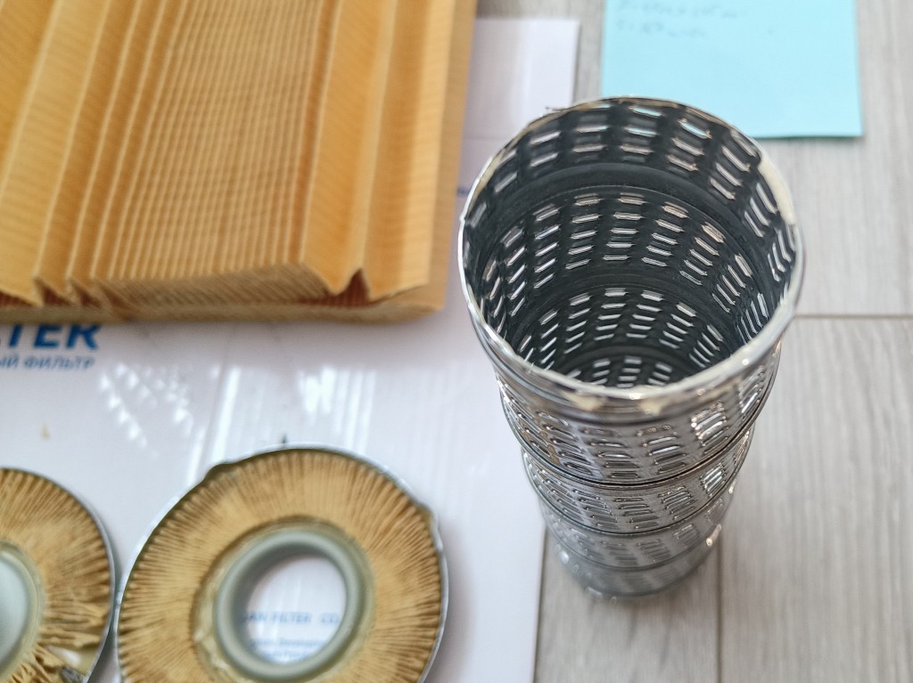

Туба хорошего качества, отлично выбрана длина тубы - цепляет герметик с обоих сторон донышек.
Бумага толщиной всего 0,33 мм, зато фантастическая площадь и вес бумаги.
Наверное такая толщина для коммерской техники норма, ведь масла там обычно 10-40 или 5-40 и бумага толщиной 0,60 мм не требуется.
✅ Видео
https://rutube.ru/video/private/c814e39 ... 7207d7ad6/
Общая оценка 4+
Хотя лично меня смущает небольшая щель у обртаного клапана на входе неочищенного масла. Вроде как это будет создавать лишнее сопротивление на входе масла.
Аналогов по таблице нет, довольно редкий зверь такой типоразмер
