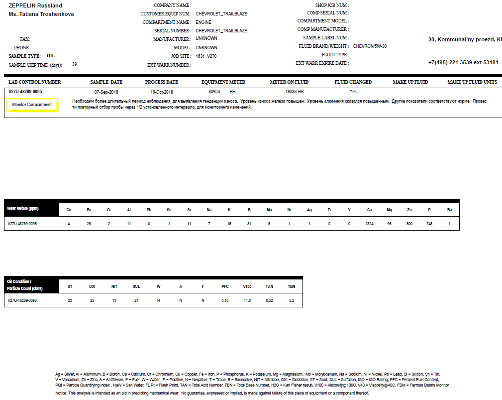

Оригинальный бланк
Комментарий лаборатории
Необходим более длительный период наблюдения, для выявления тенденции износа. Уровень износа железа повышен. Уровень алюминия оказался повышенным. Другие показатели соответствуют норме. Провести повторный отбор пробы через 1/2 установленного интервала, для мониторинга изменений.

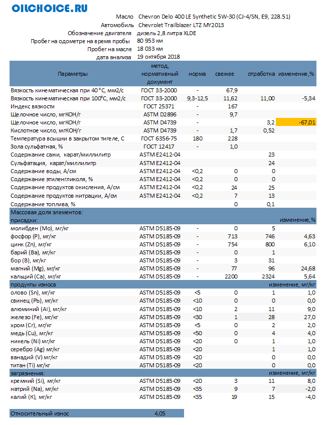

Новый анализ!
Вадим сам хорошо комментирует, если надо распишет )
-67% по TBN, один из критериев в 50% падения пройдет, как бы можно сказать перекат и следует уменьшить интервал :D
По износу вообще отлично для такого пробега, металлы генерируются слабо )

интересно что вспышка у всех = 180С...они там точно тестируют масла?
TAN меньше чем у свежего стал...это цеппелин лаб?

mikong, проснись, вспышка 180 - это норма по ГОСТ
в тестируемом масле этого параметра нет вообще
TAN +-1 это норма, в разных лабах так часто бывает. Можно без бла-бла-бла что это же один метод.
название лабы в бланке оригинальном

Gubkin писал(а): ↑19 окт 2018, 09:16 TAN +-1 это норма, в разных лабах так часто бывает
Вспомнишь были ли анализы с уменьшением TAN да еще и за такой пробег?
Gubkin писал(а): ↑19 окт 2018, 09:16 название лабы в бланке оригинальном
Ну тогда все ясно. Информативнее было капельную пробу сделать.

mikong писал(а): ↑19 окт 2018, 09:20Ну тогда все ясно
что ясно ? это одна из самых адекватных лаб
может ты перепутал с МИЦ или ТИТАН
Вот тебе анализ PLM
в свежем было 1,7 TAN, а стало 1,56 TAN
Chevron Delo 400 LE Synthetic 5W-30 с Chevrolet Trailblazer 2.8D после 7053 км [PLM]
Кислотное оно такое, как неуловимый ДЖО
Больше для анализа свежего масла применимо, посмотреть на рецептуру
В отработке это скорее гуща кофейная

Gubkin писал(а): ↑19 окт 2018, 09:41 Кислотное оно такое
не утруждай себя объяснениями. Кислотное число может и падать при наличии в масле или в попадающих в него жидкостей щелочных агентов как органического так и неорганического происхождения. Просто на оилглупе это или не проходили или кто-то пары прогуливал просто :D
Мой анализ с лансера на SRS где заливался Кастрол ТБЕ, дающий вов всех оттработках повышенный калий - тому подтверждение

Gubkin писал(а): ↑19 окт 2018, 09:42 что ясно ? это одна из самых адекватных лаб
:dance:
Затмить конечно всеми полюбившегося солиста у тебя вряд ли получится, но предпосылки к этому есть. 18т, 550 м\ч и кислотное только уменьшается...такое только цеппелин лаб сможет нарисовать.
