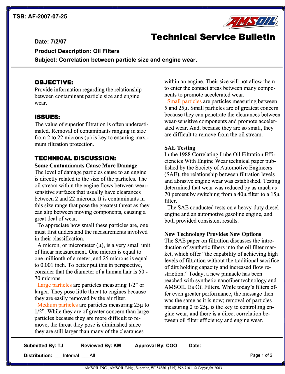

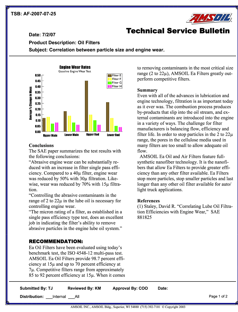

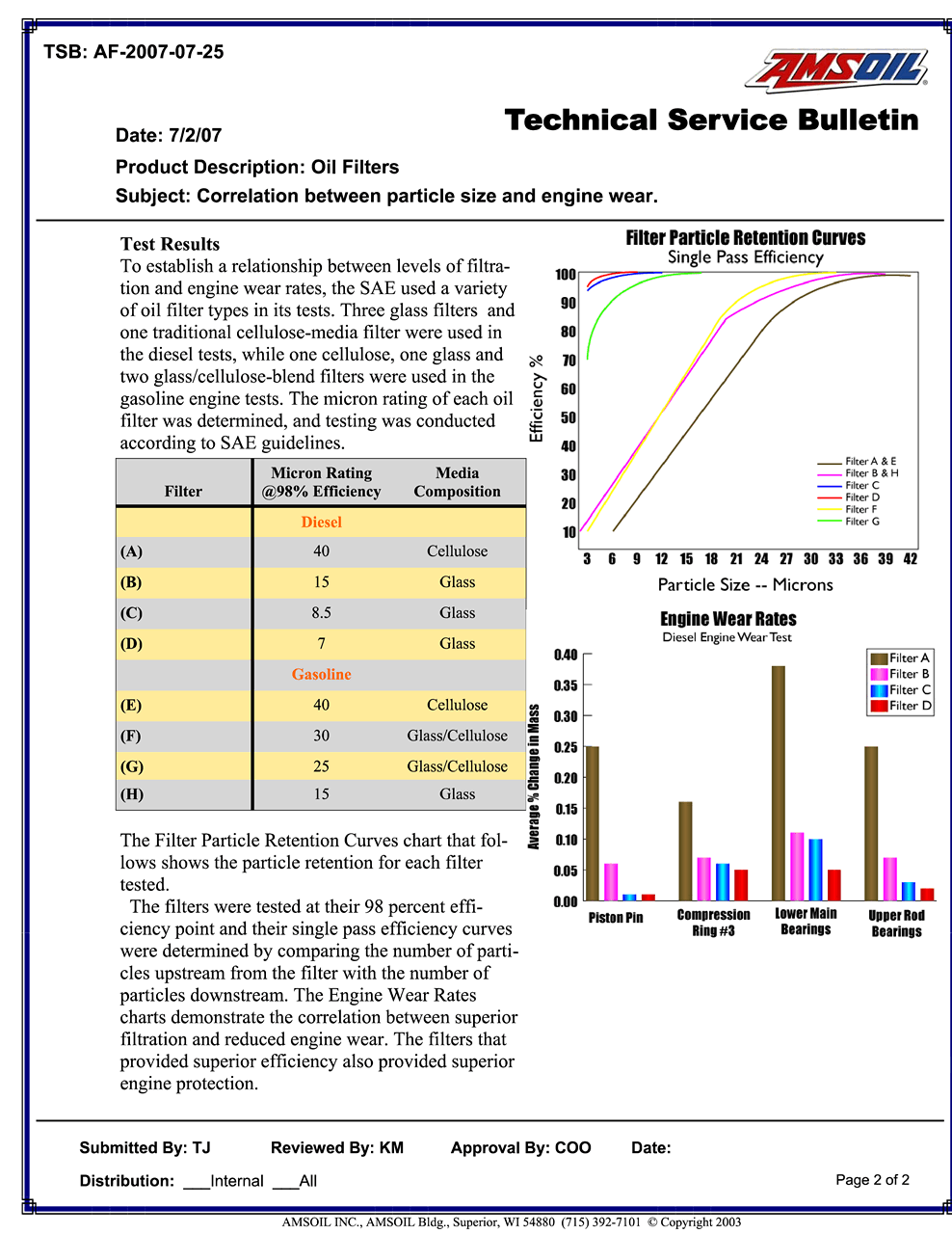

Из статьи http://www.machinerylubrication.com/Read/681/oil-filter
Код: Выделить всё
Typical numbers for paper element filters are 40 percent capture efficiency at 10 microns, 60 percent at 20 microns, 93 percent at 30 microns, and 97 percent at 40 microns.
Те же цифры подтверждаются Амсойлом
Из документа Amsoil https://www.amsoil.com/techservicesbull ... 20Wear.pdf
TSB-AF-2007-07-25 Oil filters Particle Size and Engine Wear1.png (391.06 КБ) 2846 просмотров
TSB-AF-2007-07-25 Oil filters Particle Size and Engine Wear2.png (300.46 КБ) 2846 просмотров
TSB-AF-2007-07-25 Oil filters Particle Size and Engine Wear3.png (315.41 КБ) 2846 просмотров
Выводы интересные...
При использовании фильтров со степенью фильтрации 30 мкм износ двигателя снизился на 50% по сравнению с фильтром на 40 мкм.
И уменьшился на 70% при использовании фильтра на 15 мкм.
Т.е. фильтр влияет не только на сам результат лабанализа, но так же и на первопричину - на сам износ. Уменьшая его при улучшении фильтрации.
А вы тут такую демогагию развели :evil:
Читаешь и не понимаешь что вы вообще хотите донести

Gubkin писал(а):Т.е. фильтр влияет не только на сам результат лабанализа
на результат ICP спектрометрии фильтр может повлиять только если его сначала не было и частички износа адсорбировали на себе органику, а потом фильтр появился и задержал органику вместе с заключенными в ней металлами.
в нормальных условиях спектрометр видит то, что менее 5 микрон, а фильтр задерживает то, что более 5 микрон
Отправлено спустя 1 минуту 30 секунд:
Gubkin писал(а):При использовании фильтров со степенью фильтрации 30 мкм износ двигателя снизился на 50% по сравнению с фильтром на 40 мкм
более того, фильтр с более тонким отсевом увеличивает и срок службы смазочного материала

Gubkin писал(а):Выводы интересные...При использовании фильтров со степенью фильтрации 30 мкм износ двигателя снизился на 50% по сравнению с фильтром на 40 мкм.И уменьшился на 70% при использовании фильтра на 15 мкм.
Это байки, не принимайте близко к сердцу. Видимо к данным выводам пришли не в ходе реальных моторных испытаний, а при исследовании на каких-нибудь симуляторах.
Даже фильтр с тонкостью отсева 98% 40 мкм оказывает очень большое сопротивление в системе, что влечет увеличение мех. потерь, а также приводит к его частой работе с открытым перепускным клапаном.
Чем это чревато сами догадайтесь.
При снижении значения тонкости отсева сопротивление возрастет, и перепускной клапан начнет открываться еще чаще.
Т.е. в данном случае как это всегда происходит в технике приходится разрешать взаимно противоречивые требования

Блииин. Вот в работах, на которых основана резентация Амсойл, загрязнения почему-то частично задерживаются _воздушным_ фильтром. Понятно, о каких загрязенниях речь? И это именно неорганика.
В этой же теме мы обсуждаем металлы износа, которые также являются неорганикой, но их размеры могут разительно отличаться от размеров прочей неорганики, плавающей в масле.
С чего вообще Васильева начала делить на органические и неорганиеские? Почему НАМИ этого не делает? Уверен, что в книжках всему есть объяснение, но вы вырезаете из них только то, что удобно лично вам для ведения дискуссии.
