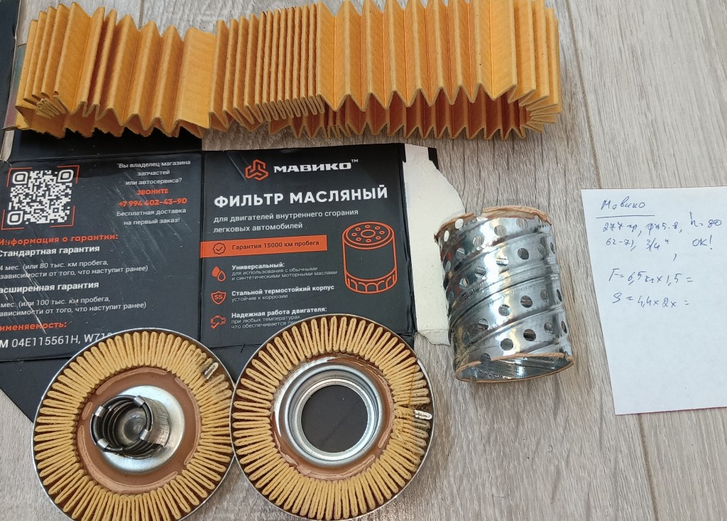

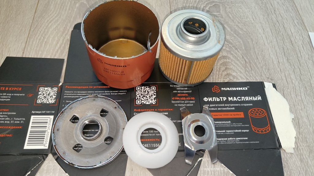

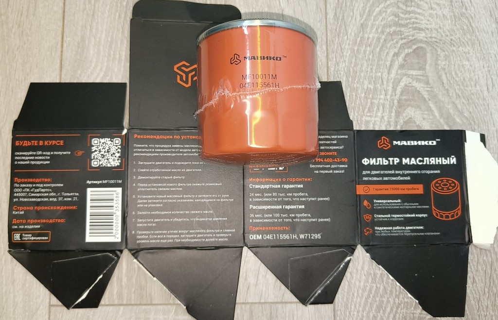

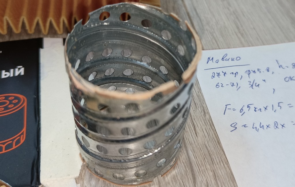

Распил масляного фильтра Мавико MF10011M (2025)
Куплен на ОЗОНе https://www.ozon.ru/product/filtr-masly ... 175166129/
Цена 307 руб
Аналог VAG 04E 115 561 H (MANN W712/95)

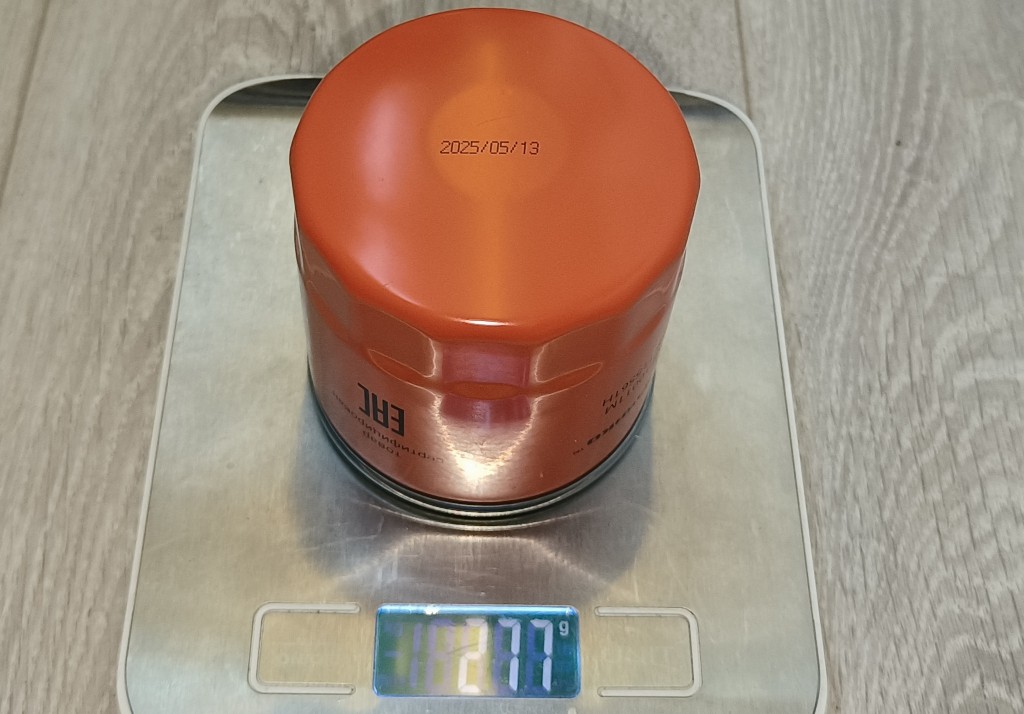

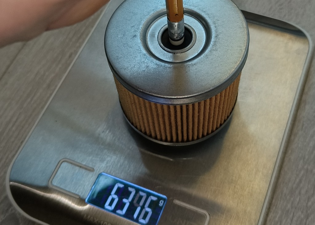

Вес фильтра 277 грамм
Диаметр 75,8 мм
Высота 80 мм
Уплотнение 62-71 мм
Резьба 3/4"
Усилие открытия преепускного клапана 6,5 кг, диаметр клапана 1,5 см, давление срабатывания 3,68 атм

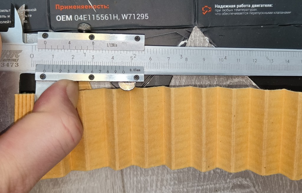

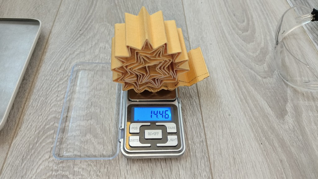

Площадь фильтрации 686 см2, толщина бумаги 0,64 мм, вес 14,5 г, плотность 0,330 /см3
Резьба накатана отлично, торей имеет заусенцы

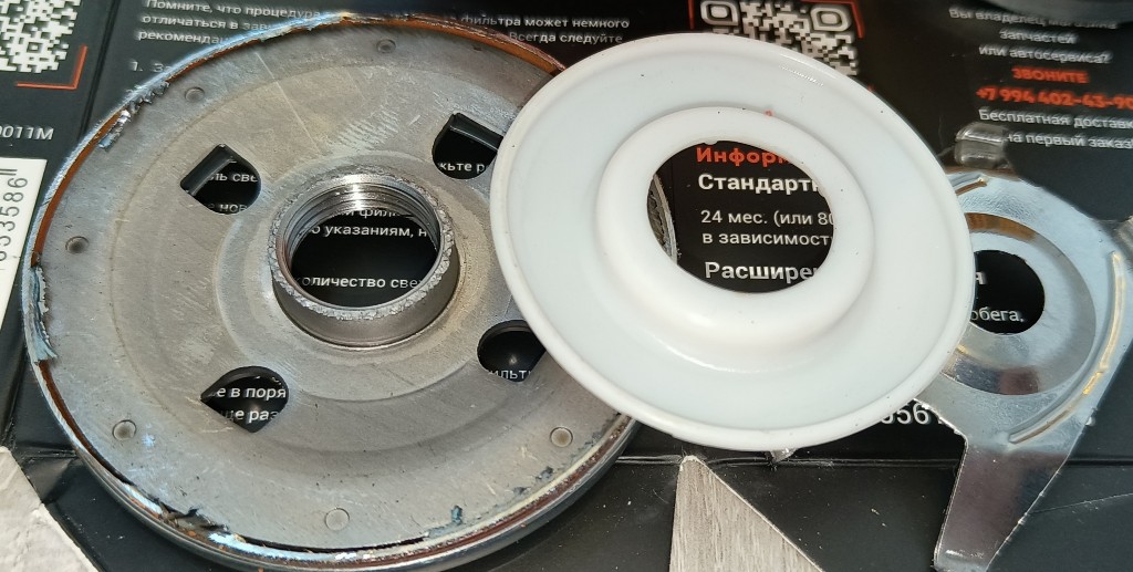

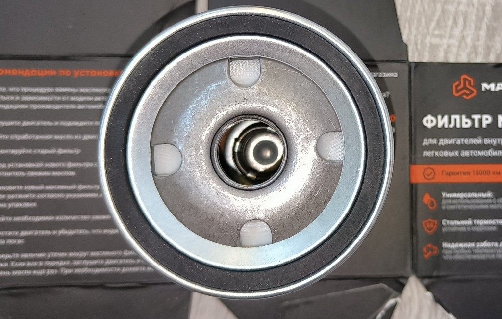

Обратный клапан 100% силикон, поджат в закрытом состоянии с преднатягом порядка 2-3 мм. На воздух гермет!
Перепускной клапан из резины, поджат пружиной через стальную шайбу.
Давление срабатывания 3,68 атм, что довольно много учитывая 2,5 атм в оригинале.
Хотя в оригинальном MANN W712/95 (Germany) у меня так же было по замерам 3,35 атм
Туба обычная, опасных элементов нет.

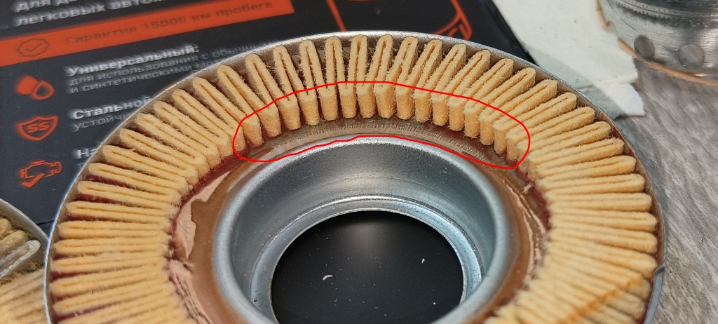

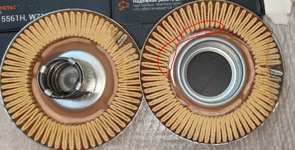

Заливка герметиком с небольшим косяком. Структура напоминает герметик в фильтрах QAP.
Непроклей небольшой, вершины висят в воздухе. Ну может 1-2% масла будет идти через этот непроклей. Некритично. Может недочет именно данного экземпляра.

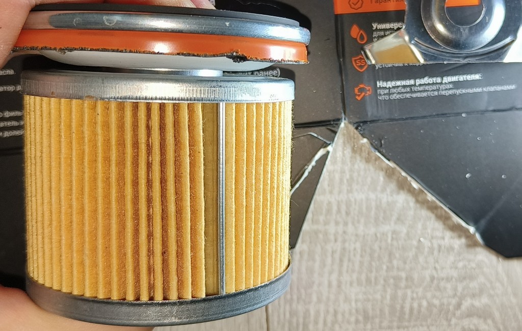

Бумага настоящий картон, очень толстый и по всей видимости тут старались взять материал подороже, без какой либо экономии.
Уровень МАНН или МАЛЕ.
https://rutube.ru/video/private/a078eaf ... dd13dfba9/

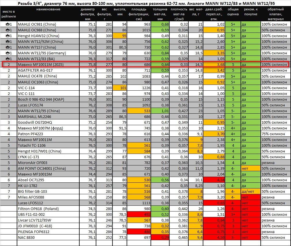

Общая оценка 5
Фильтр отличается от Мавико MF10011M (2023) Масляные фильтры - Мавико (Пост Gubkin #108444) в лучшую сторону, бумагу заменили на ТОПовую.
Давайте получше залейте герметик и будет тогда ТОПовый фильтр строчкой выше.
Рекомендован к покупке, за 270-300р очень даже интересный вариант.
Другие аналоги Аналоги масляных фильтров MANN W712/83 и W712/95 (3/4", h=75-90 мм, Ø = 76 мм)
