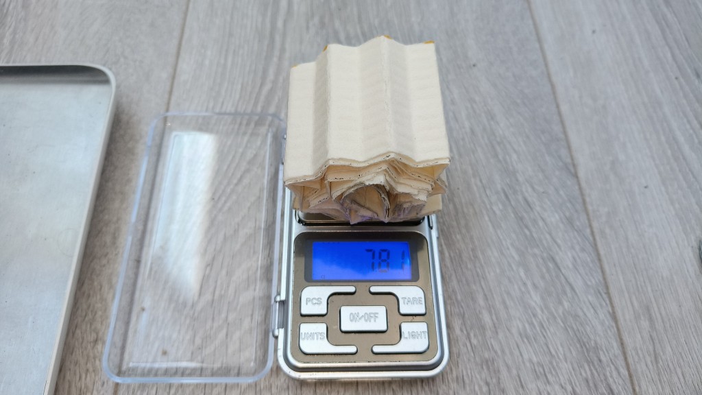

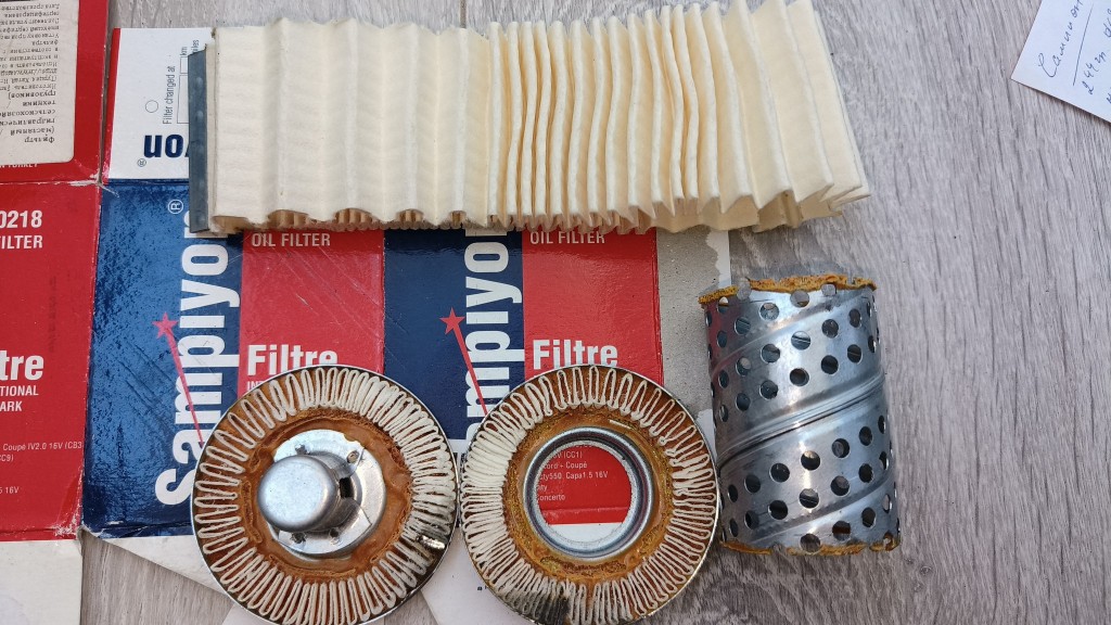

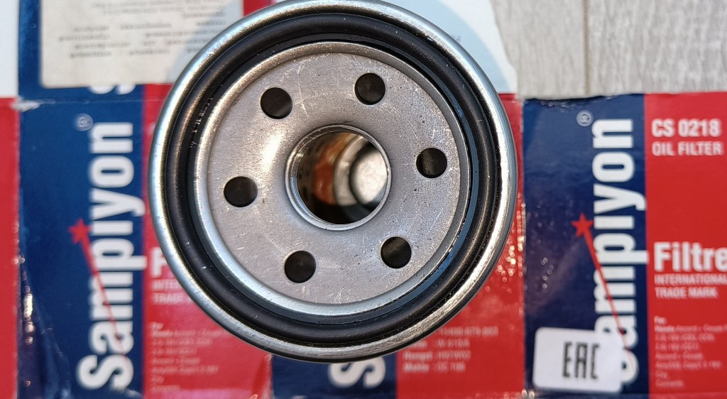

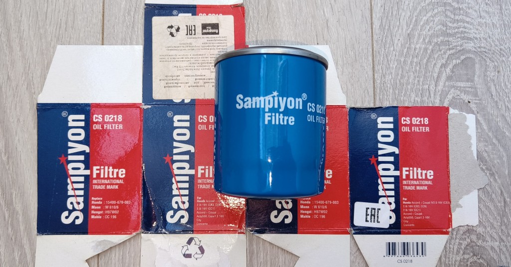

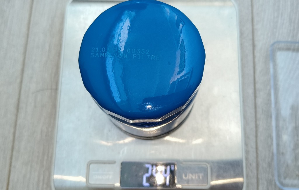

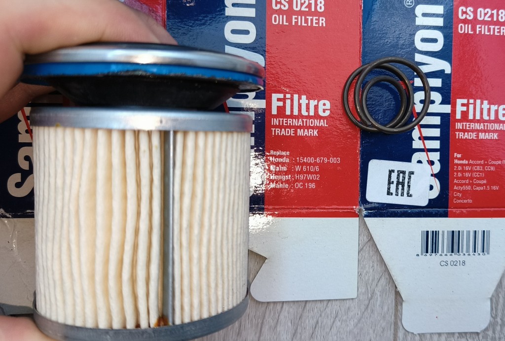

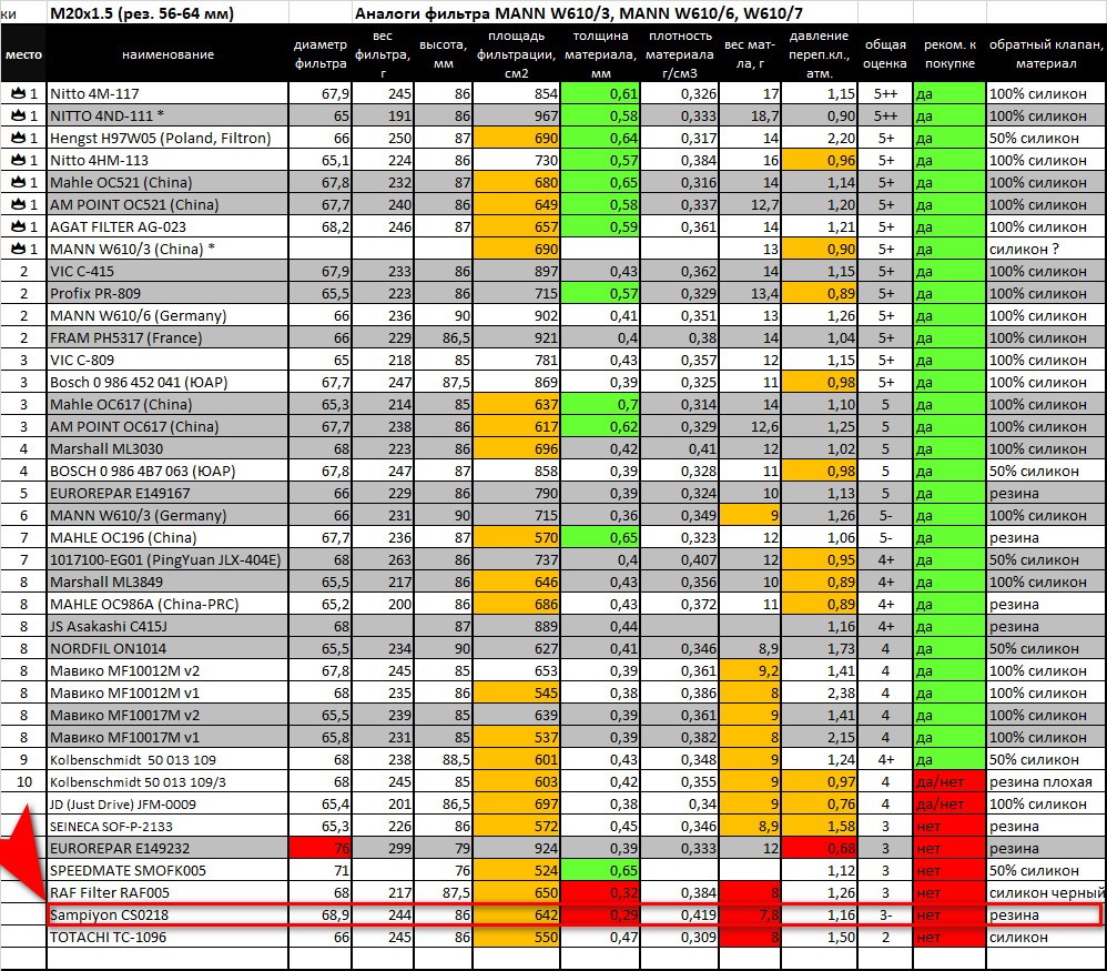

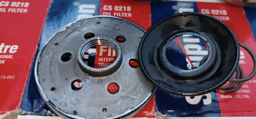

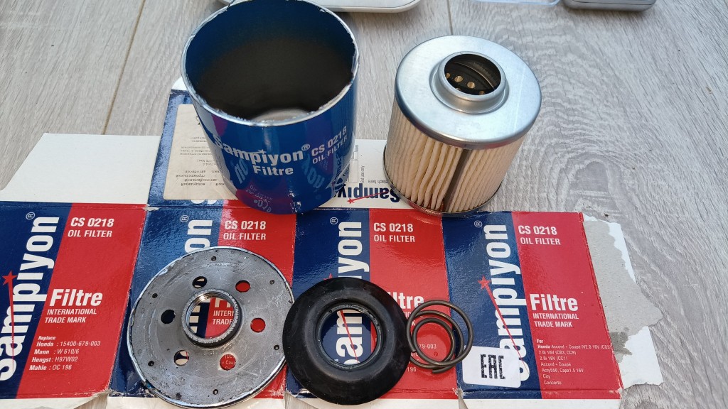

Распил масляного фильтра Sampiyon CS0218 (Турция)
Цена в интернете ~300 руб
Аналоги MANN W610/3, MANN W610/6, W610/7
Вес фильтра 244 г
Диаметр 68,9 мм
Высота 86 мм
Уплотнение 56-62 мм
Резьба М20х1.5
Усилие открытия перепускного клапана 1,1 кг, диаметр седла 1,1 см, давление срабатывания 1,16 атм
Площадь фильтрации 642 см2, толщина бумаги 0,29 мм, вес бумаги 7,8 г, плотность 0,419 г/см3
Резьба нормальная, торец имеет заусенцы
Обртаный клапан из резины, в -20С дубеет, поджатия как такового нет в закр. состоянии, но на воздух гермет. Видимо ненадолго.

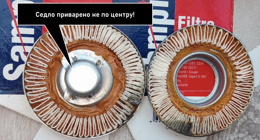

Перепускной клапан приварен со смещением, еще бы чуть чуть и вообще клапан будет с щелью.
Точечная сварка седла просто ужасная

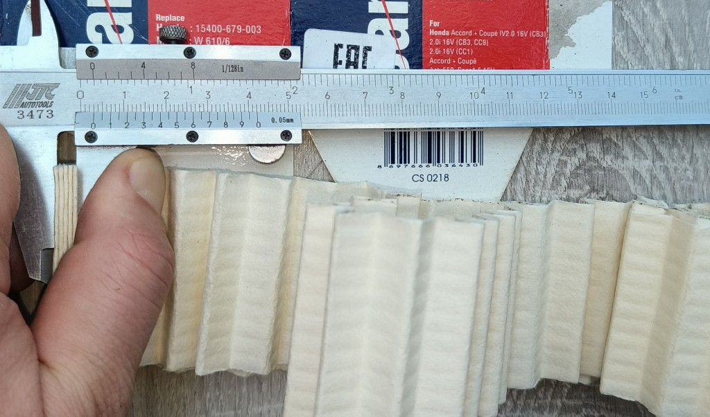

Туба обычная, но внешний диаметр неправльный 40 мм, это типоразмер тубы от фильтров диаметром корпуса 76 мм. Из-за этого будет крайне низкая площадь фильтрации и вес бумаги.
Заливка герметиком хорошая равномерная
А вот бумага очень не понравилась, тонкая 0,29 мм
Какая-то белая... вес всего 7,8г
https://rutube.ru/video/private/5c63b54 ... 80c40080c/
Общая оценка 3-
Кое-как фильтровать будет, но все крайне кривое и дешевое.
Уровень полуподвала. Последнее место в списке аналогов.
Другие аналоги в теме Аналоги масляных фильтров MANN W610/2, W610/3, W610/6 (М20х1.5, h=85мм, Ø = 66мм)

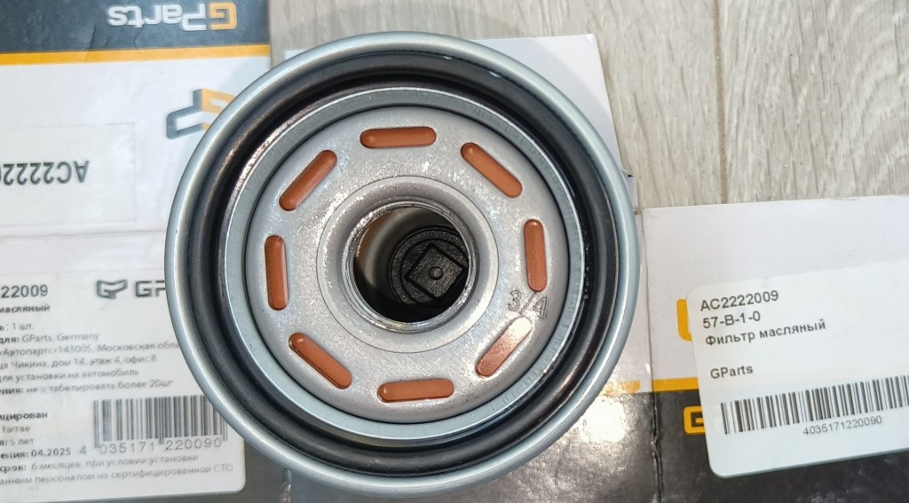

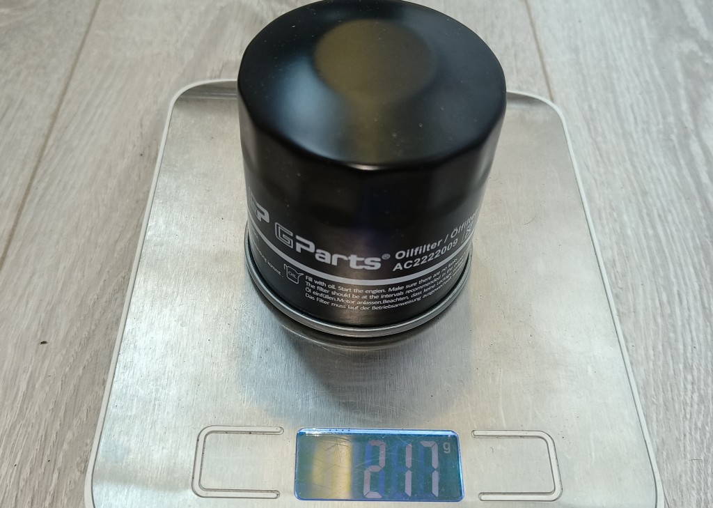

#47

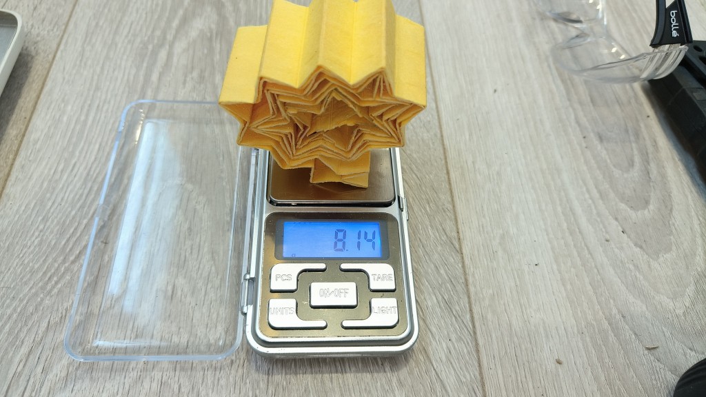

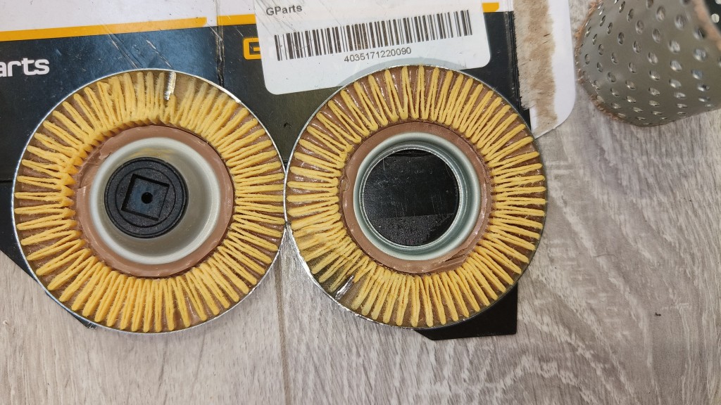

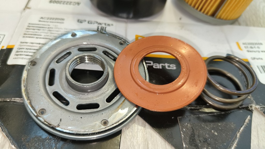

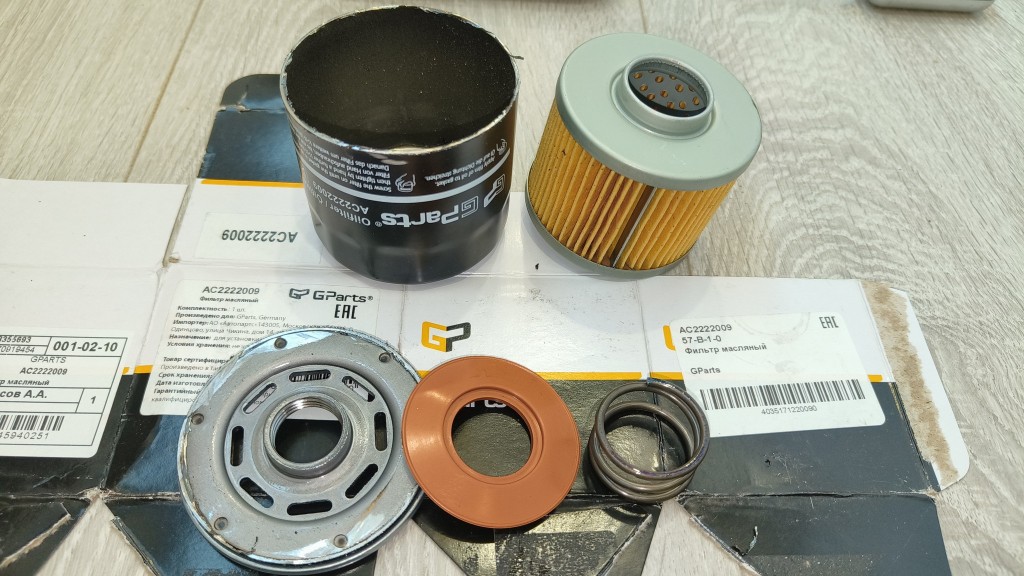

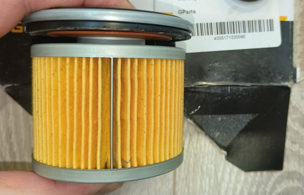

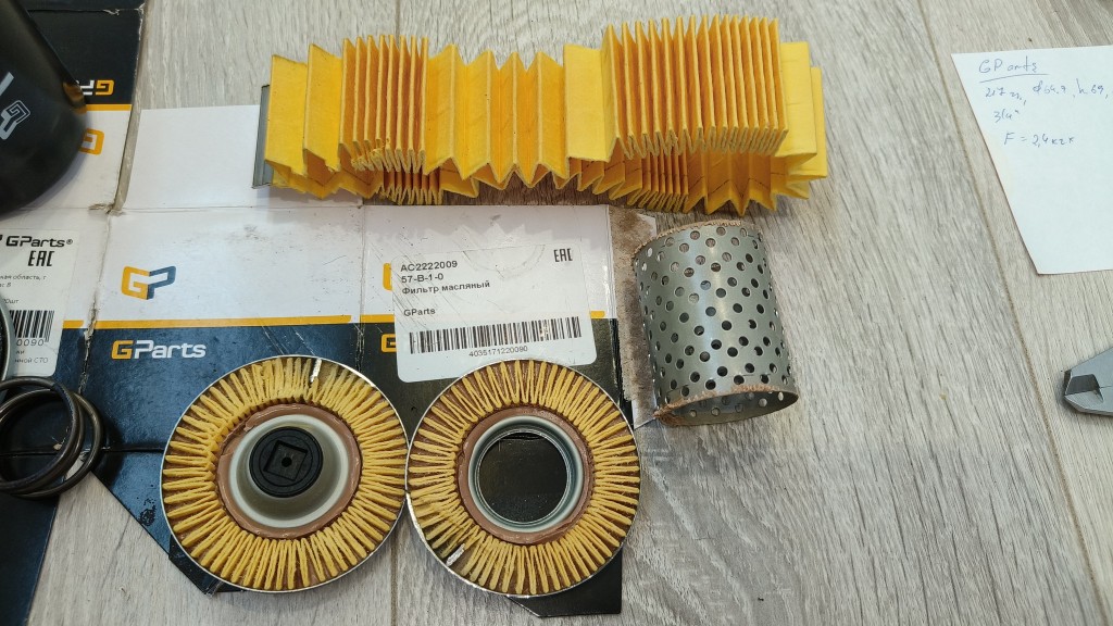

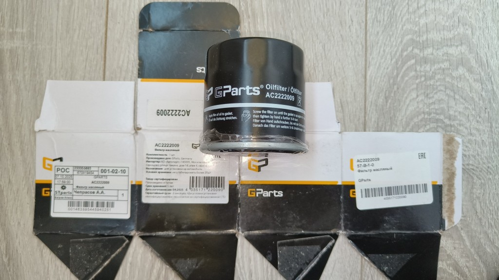

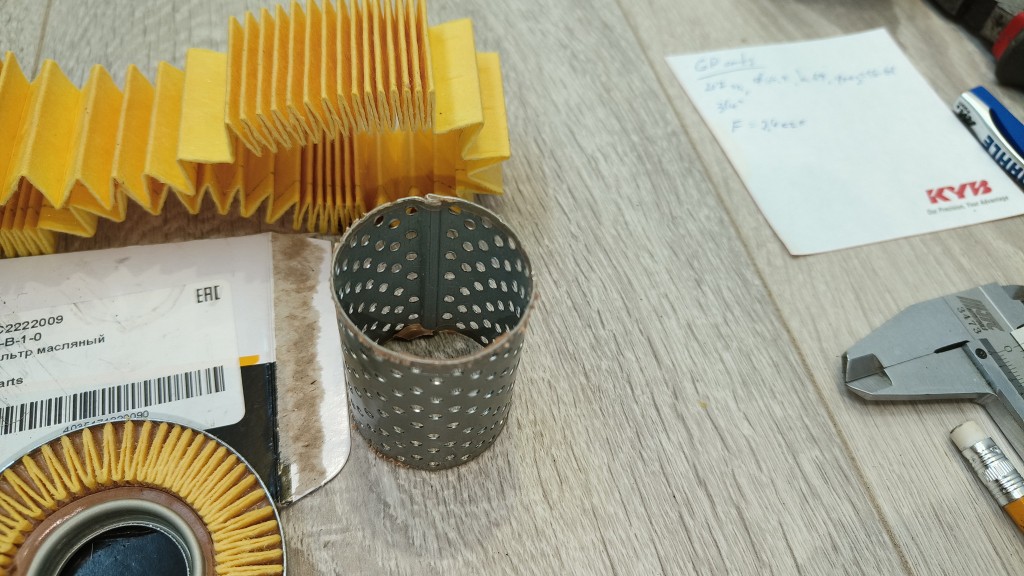

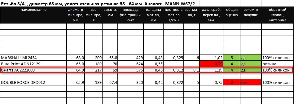

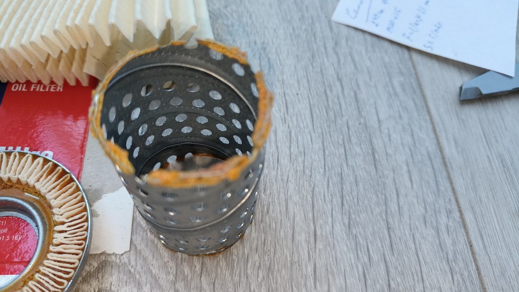

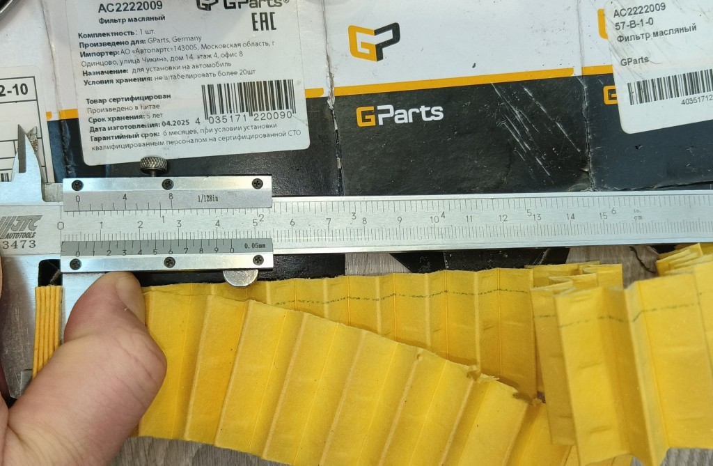

Распил масляного фильтра GParts AC2222009
Цена от 213 руб
Аналог MANN W67/2 (65 мм) и MANN W68/3 (75 мм)

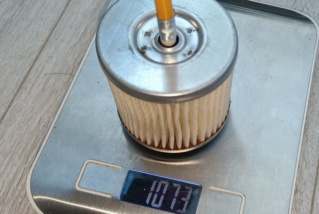

Вес 217 г
Диаметр 64,9 мм
Высота 69 мм
Уплотнение 56-61 мм
Резьба 3/4"
Усилие открытия перепускного клапана 2,4 кг, диаметр седла 1,6 см, давление срабатывания 1,19 атм
Площадь фильтрации 576 см2, толщина бумаги 0,45 мм, вес 8,1 г, плотность 0,312 г/см3
Резьба отличная, торец гладкий
Обратный клапан 100% силикон, поджат в закрытом состоянии, но на воздух негермет, т.к. травит не из под клапана, а из под завальцовки.
Перепускной клапан горпун с квадратом, такой всречал в фильтрах Lynx
И туба такая же
✅ ВИДЕО
заливка герметиком отличная
бумага плотная толщиной 0,45 мм и вопросов не вызывает, ну разве что плиссировка чуть странная
https://rutube.ru/video/private/1836f3b ... 70815b0b8/
Общая оценка 4
Просто фильтр с хорошей бумагой, но вероятными проблемами с обратным клапаном, точнее завальцовка не держит. Хотя на густом масле может это и не проявится.
Фильтр высотой 69 мм, посоветовал бы просто перейти на типоразмер W68/3 например тот же VIC C-110 будет куда лучше при высоте всего 75 мм

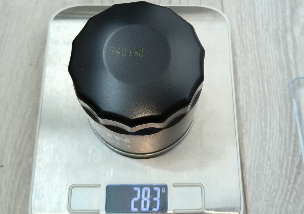

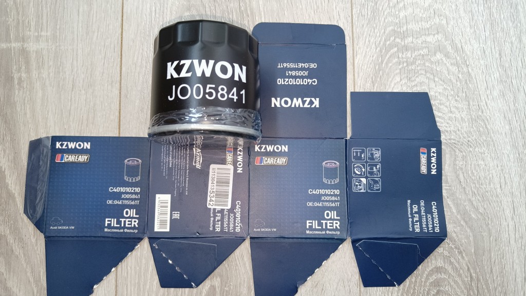

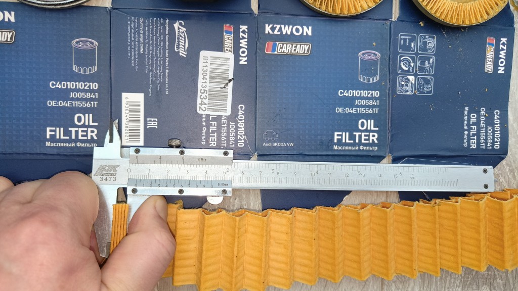

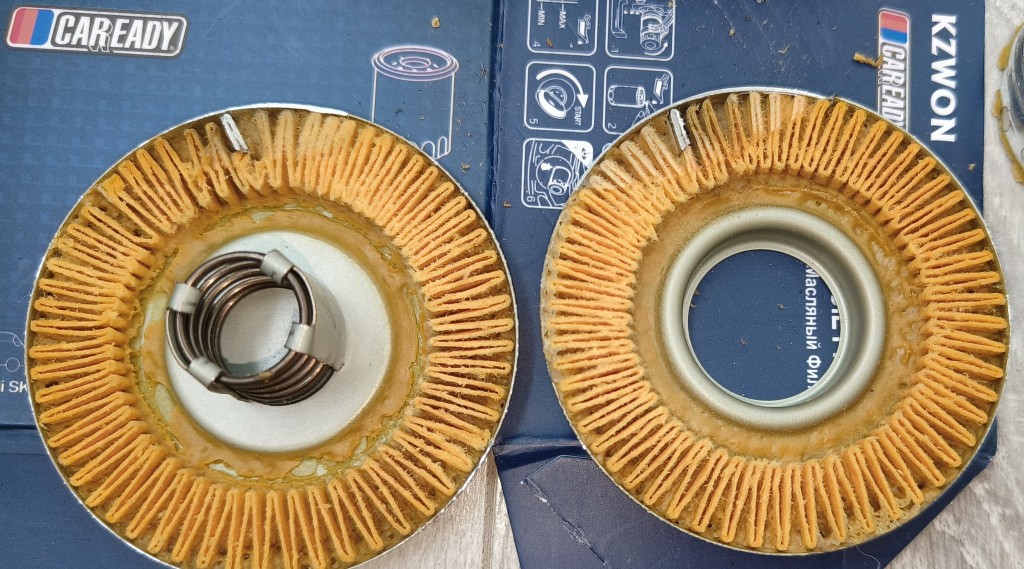

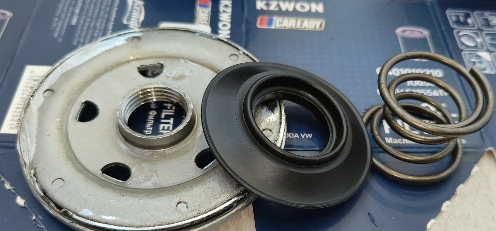

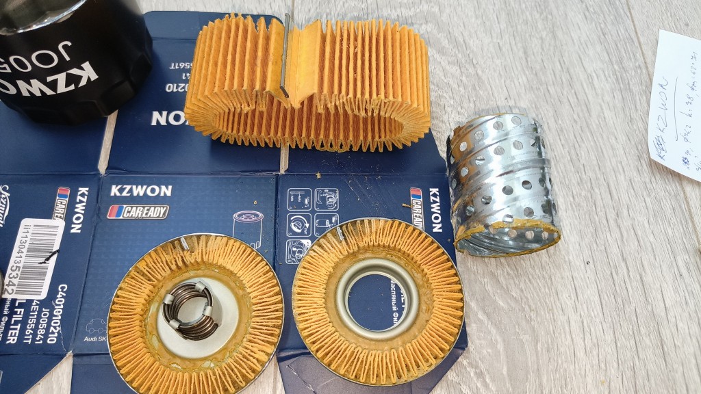

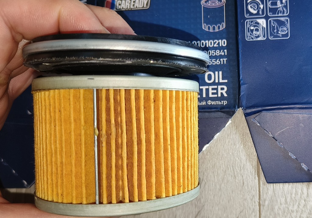

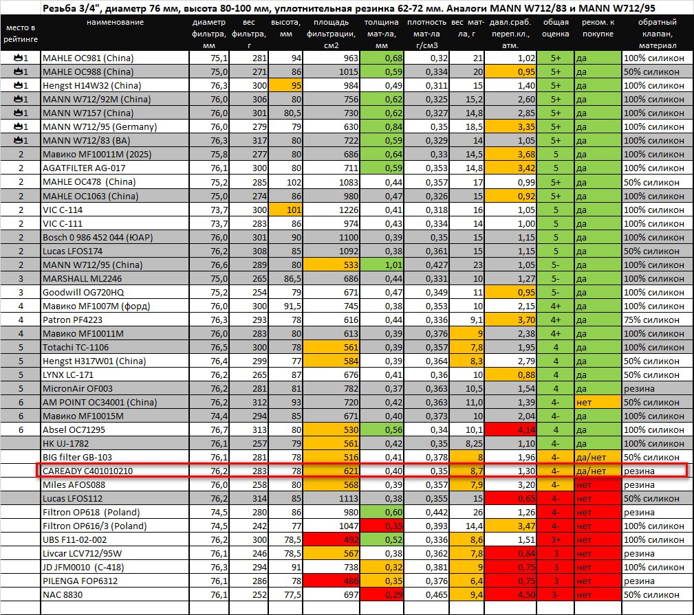

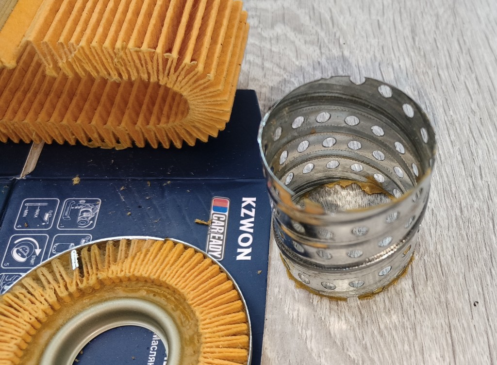

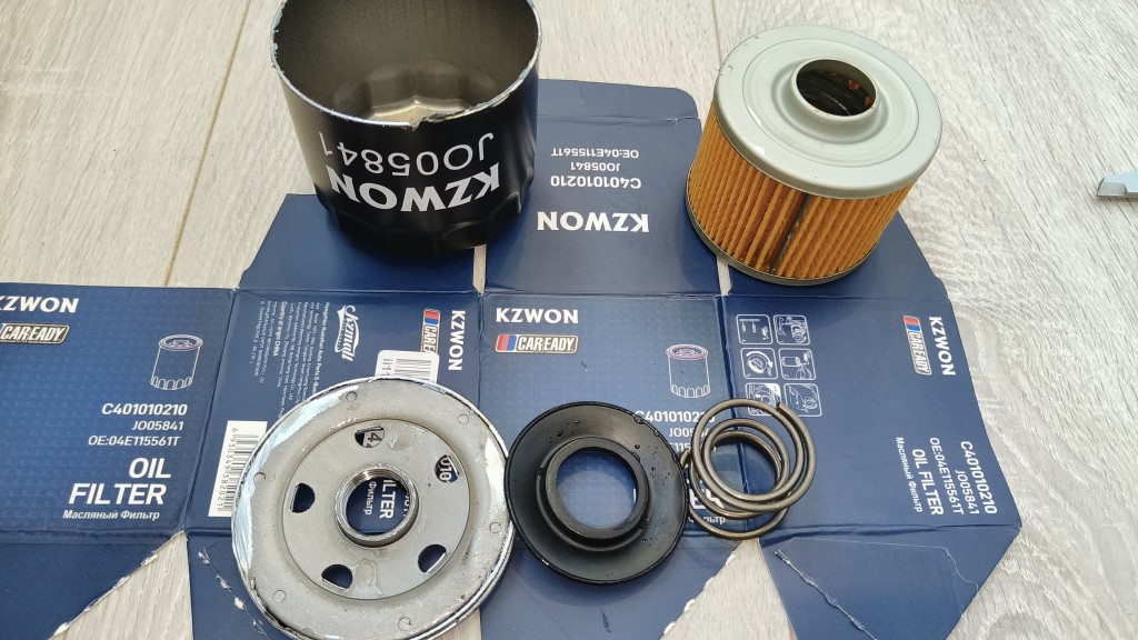

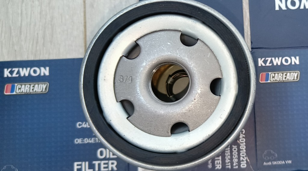

✅ Распил масляного фильтра KZWON JO05841 (CAREADY C401010210)
Цена 282 руб
Покупался видимо тут https://www.ozon.ru/product/maslyanyy-f ... 598553024/
Аналог MANN W712/95
Вес 283 г
Диаметр 76,2 мм
Высота 78 мм
Уплотнение 62-71 мм
Резьба 3/4"
Усилие открытия перепускного клапана 2,0 кг, диаметр седла 1,4 см, давление срабатывания 1,30 атм
Площадь фильтрации 621 см2, толщина бумаги 0,40 мм, вес 8,7 г, плотность 0,350 г/см3
Резьба накатана отлично, торец без заусенцев
Обратный клапан из резины, но в -20С просто КАМЕНЬ, поджат в закрытом состоянии с преднатягом порядка 2-3 мм, но на воздух сильный негермет.
Перепускной клапан из резины, поджат пружиной через шайбу, давление срабатывания 1,30 атм, что не соответствует стандарту VAG 04E 115 561 H (MANN W712/95) в 2,5 атм.
Туба обычная
Заливка герметиком не понравилась, очень тонкий слой с неравномерными сгутсками герметика, еще и немного пористый в отдельных местах.
Бумага обычная средней толщины в 0,40 мм
✅ видео
https://rutube.ru/video/private/a987826 ... 2a73f708f/
Общая оценка 4-
Просто обычный типичный фильтр которых тысячи на рынке, ничего ТОПового тут нет даже близко. Бумага средняя, давление перепуска не ВАГовское, обратный клапан негермет на воздух. И по весу и прощади фильтрующей бумаги тут крайне средние показатели. 8,7 г бумаги, когда в ТОПе 15-20 г.. ну вы понимаете уровень фильтра. Уровень HK UJ-1782, BIG filter GB-103, Miles AFOS088
А какой красивый сайт у CAREADY, какие презентации и фото красочные...
Другие аналоги Аналоги масляных фильтров MANN W712/83 и W712/95 (3/4", h=75-90 мм, Ø = 76 мм)

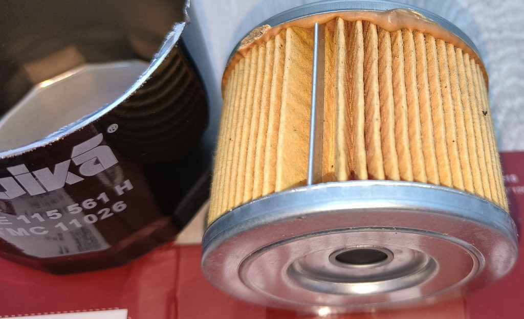

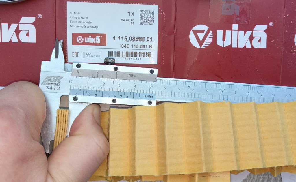

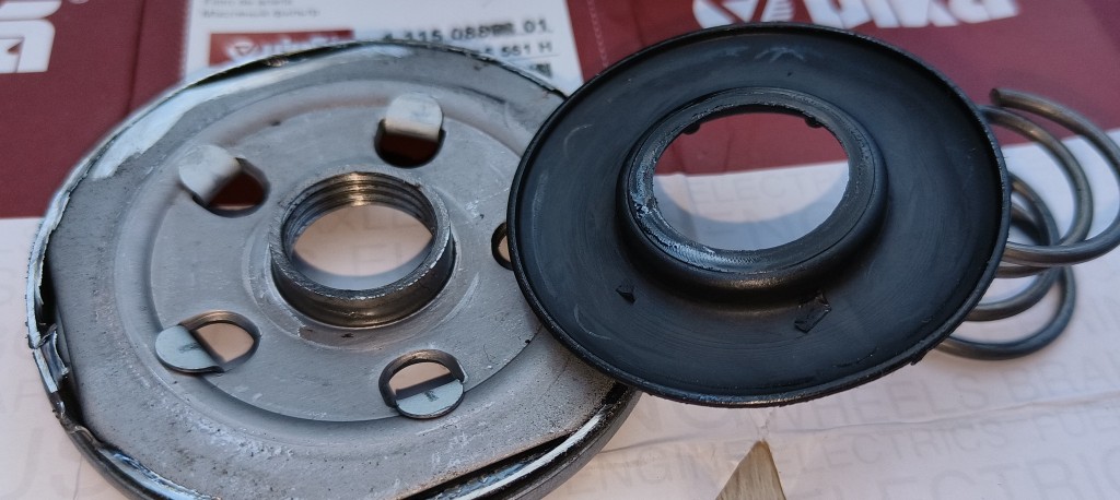

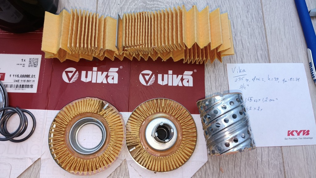

#49

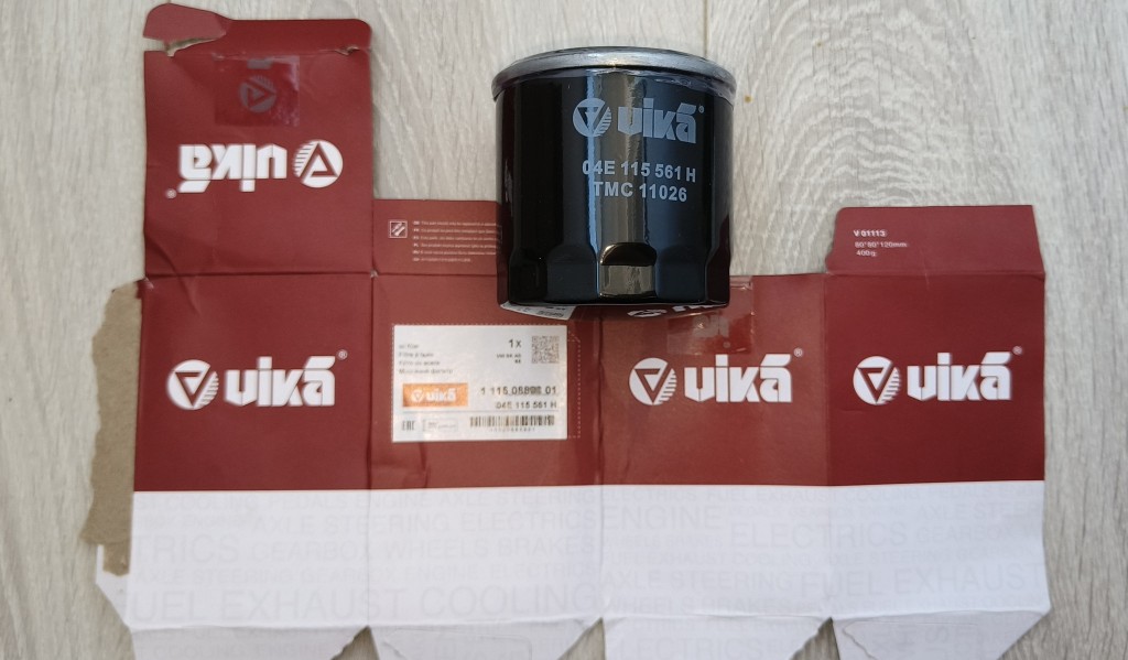

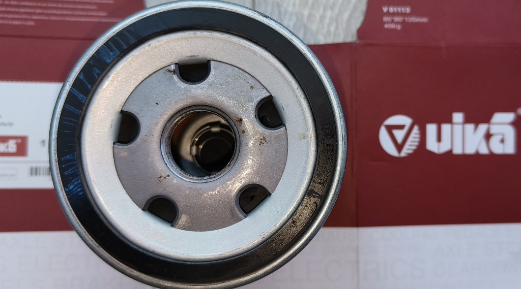

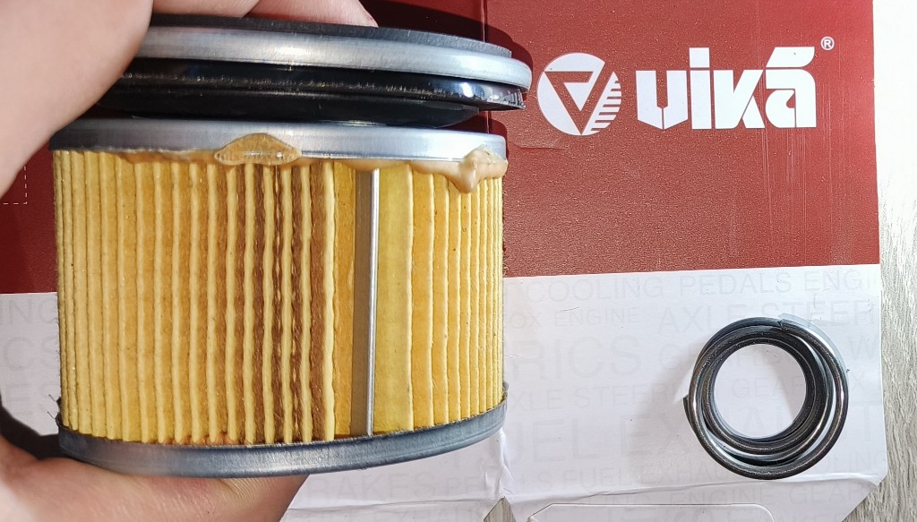

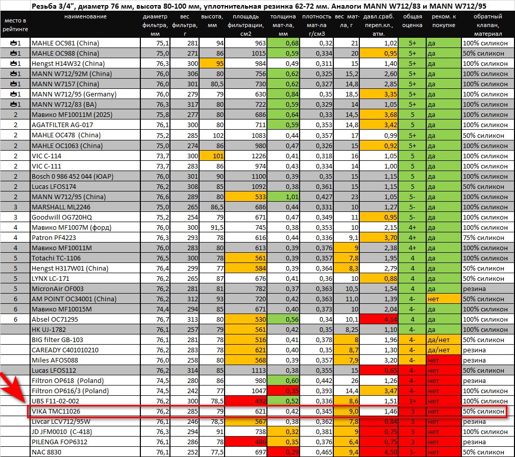

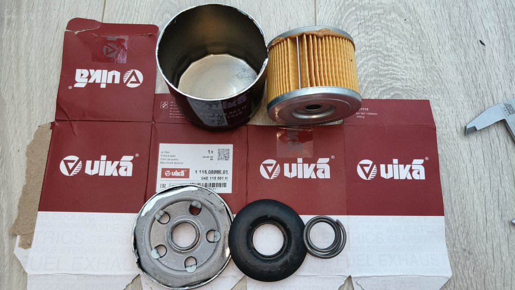

✅ Распил масляного фильтра VIKA TMC 11026
Аналог VAG 04E 115 561 H (MANN W712/95)
Цена неизвестна

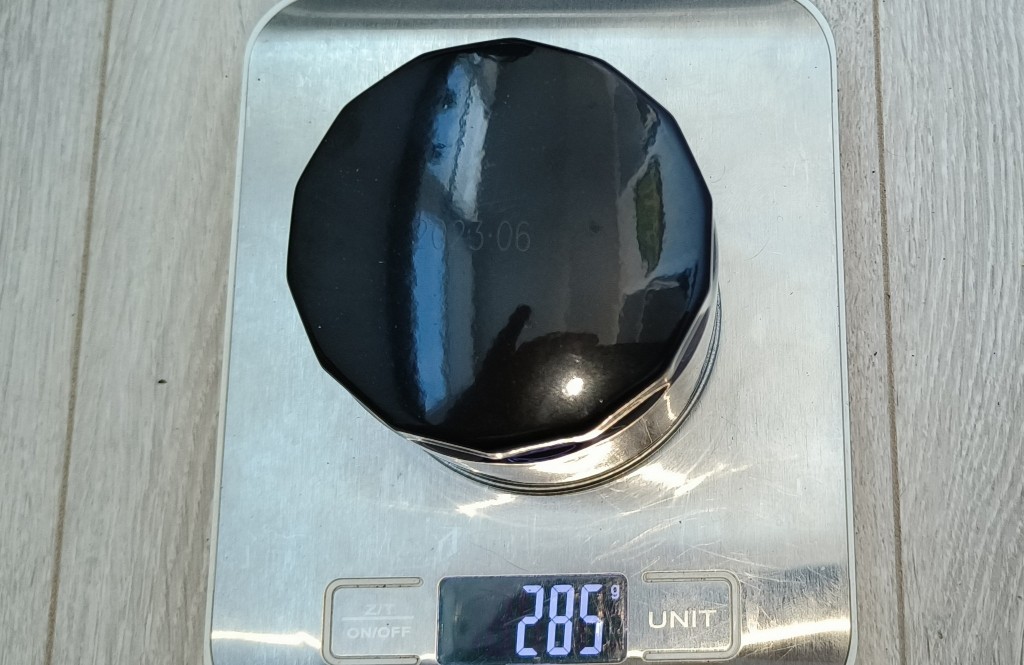

Вес 285 г
Диаметр 76,2 мм
Высота 79 мм
Уплотнение 62-71 мм
Резьба 3/4"
Усилие открытия перепускного клапана 1,65 кг, диаметр седла 1,2 см, давление срабатывания 1,46 атм

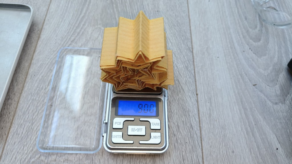

Площадь фильтрации 621 см2, толщина бумаги 0,42 мм, вес бумаги 9,0 г, плотность 0,345 г/см3
Резьба грязновата, торец норм
Обратный клапан 50% силикон, поджат в закрытом состоянии и на воздух гермет! Хорошо!
Туба обычная

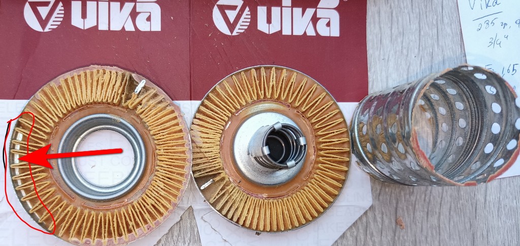

Заливка герметиком ужасная, сильные сопли с одной стороны и непроклей с другой стороны. Как будто катушка после заливка упала под стол и герметик стек на одну сторону. К - качество!
Перепускной из резины, поджат пружиной через поросячий хвост. Э - экономия.
Бумага обычная средней толщины 0,42 мм. Не плохо, но и не ТОП конечно.
✅ Видео
https://rutube.ru/video/private/d98cce1 ... efe788c89/
Общая оценка 3
Плохая оценка из-за герметика. Страшно если будет другой фильтр от этой VIKA с еще большими проблемами, тут реально может отвалится кусок герметика и полететь в двигатель по маслоканалу. Забить отверстие на вкладыш например и прочие страшилки ))
Даже если допустить, что с герметиком все было бы отлично, то площадь 621 см2 и вес бумаги 9,0 г это очень средне и до ТОПа тут как до луны.

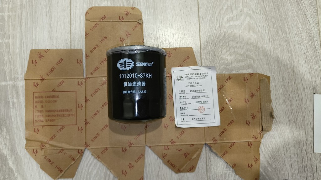

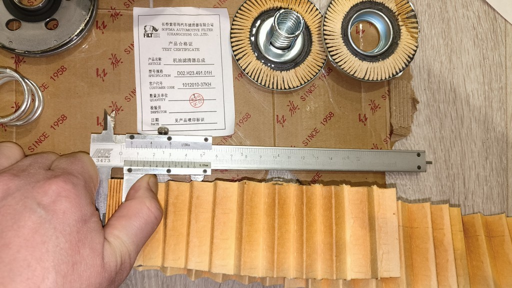

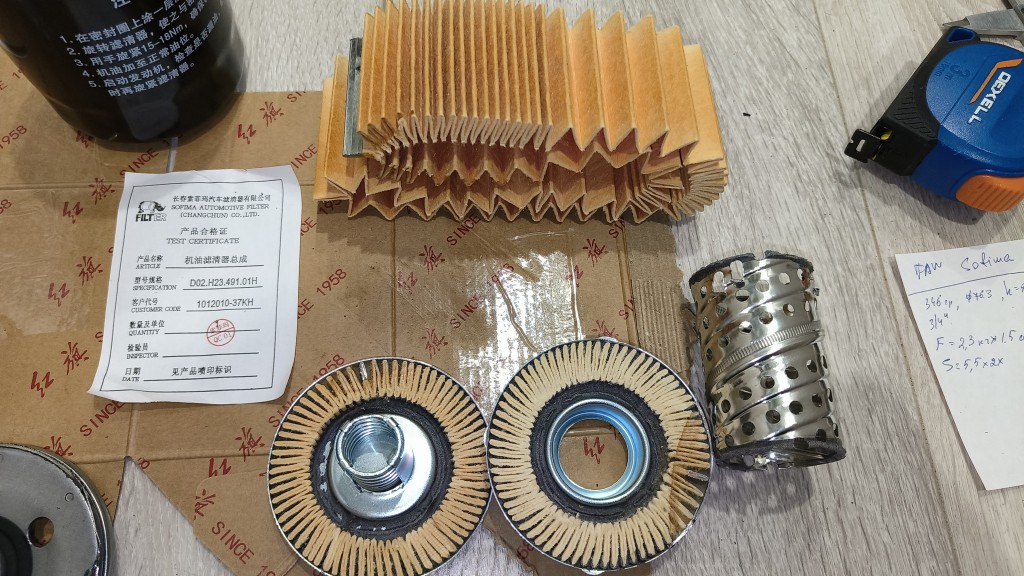

#50

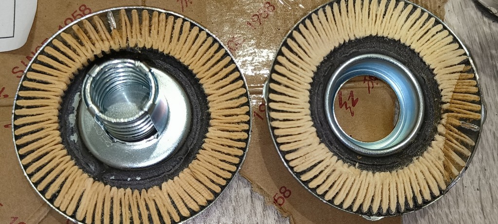

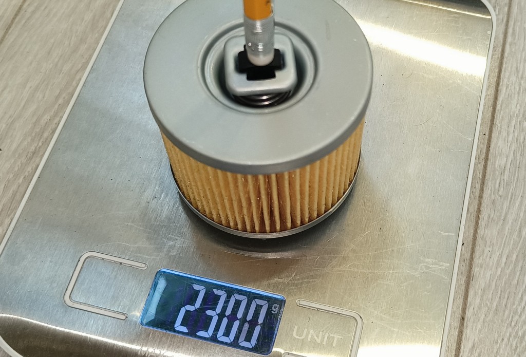

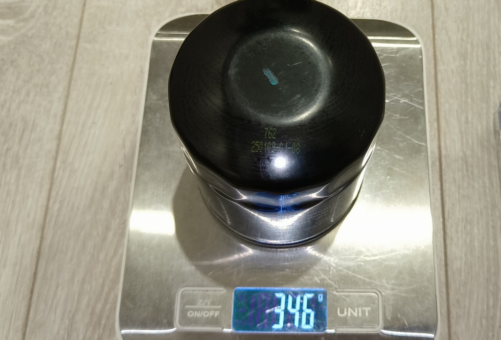

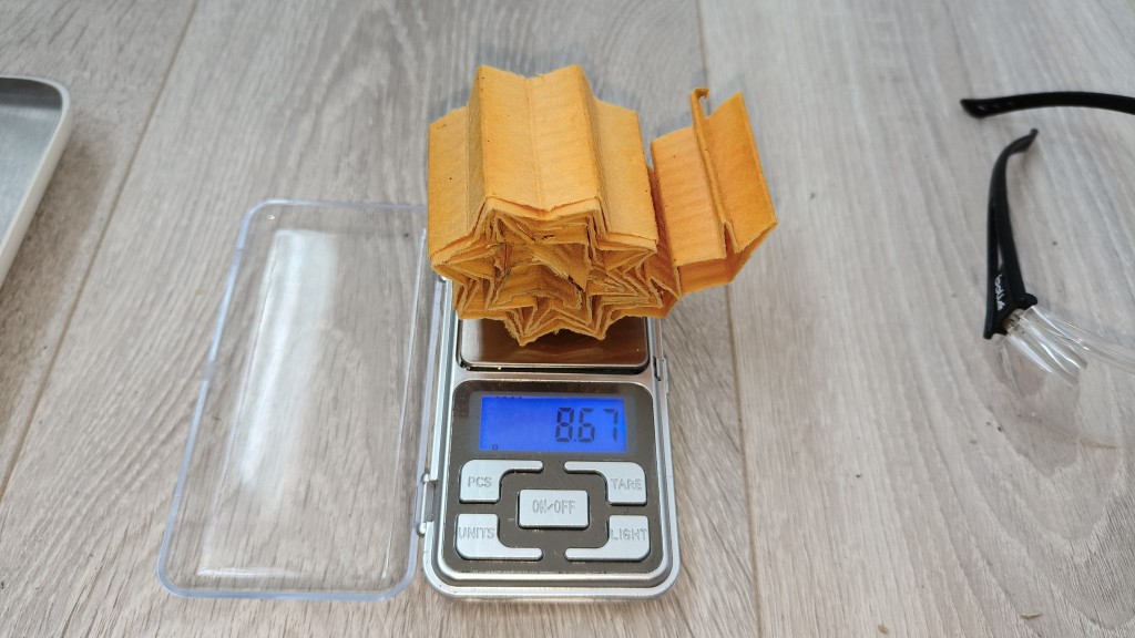

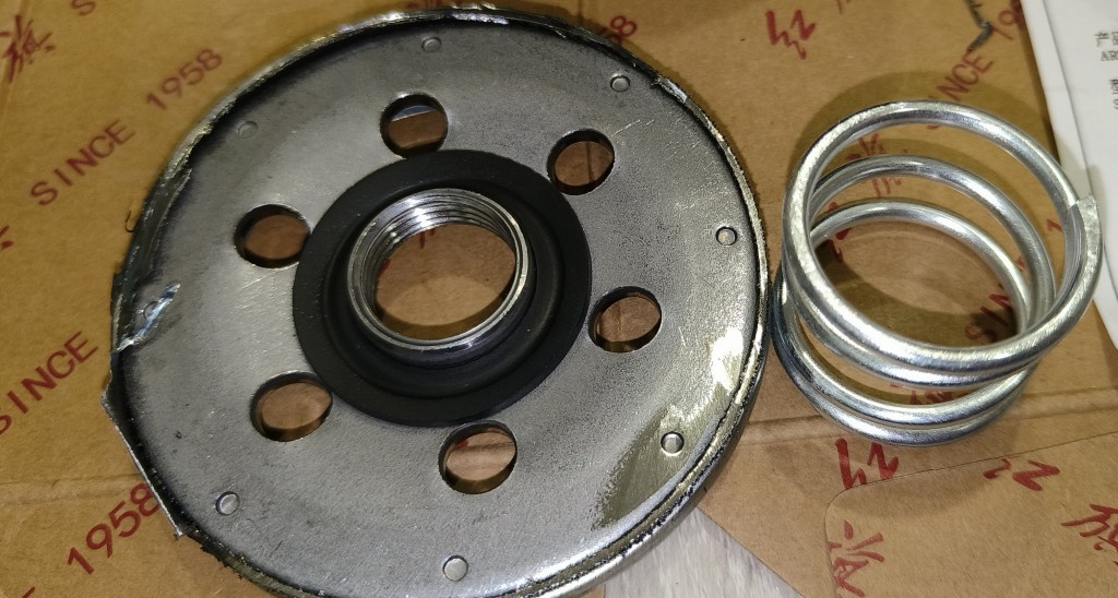

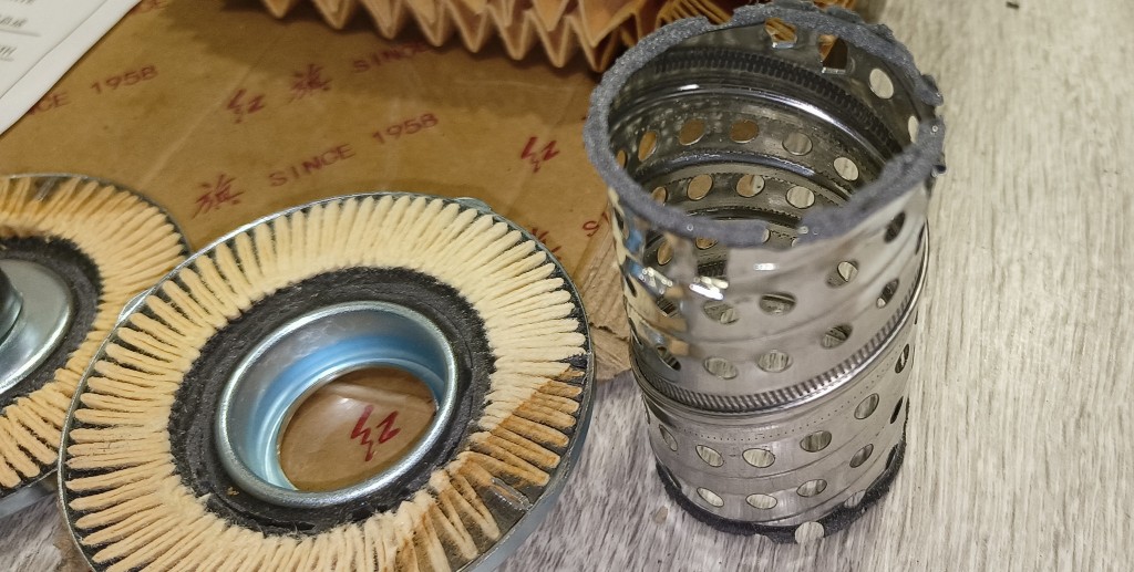

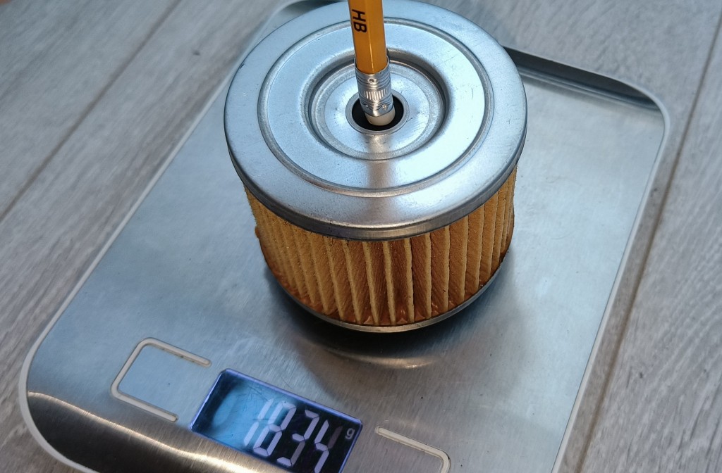

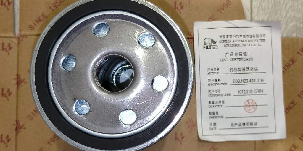

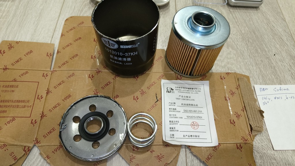

✅ Распил масляного фильтра FAW Sofima 1012010-37KH
Аналог MANN W712/73
Применимость FAW X80, FAW X80 NEW, FAW T77, FAW T55, FAW B70, FAW T99, Hongqi H5, H7, HS5, HS7
Цена 1000-2000 руб
Вес 346 г
Диаметр 76,3 мм
Высота 93 мм
Уплотнение 62-71 мм
Резьба 3/4"
Усилие открытия перепускного клапана 2,3 кг, диаметр седла 1,5 см, давление срабатывания 1,3 атм
Площадь фильтрации 1001 см2, толщина бумаги 0,62 мм, вес бумаги 20,3 г, плотность 0,327 г/см3
Резьба идеальная, торец гладкий как отполирован :)
Обратного клапана нет, есть резиновая прокладка которая разделает чистую и грязную область. Такого шика нет даже в китайском MANN W712/73 Масляные фильтры - Mann (Пост Gubkin #108586)
Перепускной клапан из резины, поджат пружиной через шайбу. Давление перепуска так же отличное в 1,3 атм
туба отличная, опасных элементов нет
Заливка герметиком отличная, равномерный толстый слой.
Очень прочный герметик, тубу еле выдрал из него.
такой черный герметик такой уже встречал в MANN W7058M (China)
Бумага уложена максимально возможно по площади. Осюда и такой рекордный вес 20,3 г. Сама бумага очень качественная, плотный картон толщиной 0,62 мм как в лучших ТОПах.
✅ ВИДЕО
https://rutube.ru/video/private/540968f ... e6ab0dc69/
Общая оценка 5+
Идеальный фильтр.
Минус только цена, ну за 1300р его можно взять, что очень дорого конечно.
Тот же MANN W712/73 (China) можно найти в 2 раза дешевле, качество будет такое же.
Другие аналоги Аналоги масляных фильтров MANN W712/73 и MANN W7015 (3/4", h=85-93мм, Ø = 76мм) на двигатели Ford/Mazda
Либо как вариант вообще уйти на немецкие аналоги "Резьба 3/4", диаметр 76 мм, высота 80-100 мм, уплотнительная резинка 62-72 мм. Аналоги MANN W712/83 и MANN W712/95" Аналоги масляных фильтров MANN W712/73 и MANN W7015 (3/4", h=85-93мм, Ø = 76мм) на двигатели Ford/Mazda
будет тоже самое ПЛЮС обратный клапан на входе масла. Не поменшает, зато дешевле и выбор больше :)

Вес 280 грамм

Площадь фильтрации 954 см2, толщина бумаги 0,38 мм, вес бумаги 12,5 г, плотность 0,345 г/см3

Заливка герметиком хорошая, равномерный толстый слой.
Причем укладка бумаги очень частая, видимо хорошее оборудование.
Не было цели съэкономить на кол-ве бумаги для одного фильтра.
Сама бумага средняя, толщиной всего 0,38 мм. Рвется легко, волокон мало.
Всё в фильтре среднее, особенно бумага дешевая, хотя кол-во её запихнули достаточное. Просто средний фильтр. На уровне с TECNECO OL352, ERIK GUSCHER EGO100001, RD5 RD5FL06, Olande OS66002, UFI 23.293.00, Fortech FO-036, MILES AFOS047

✅ Распил масляного фильтра JAC 1017100GH500
Цена 949 руб, куплен на WB у Форвард-Авто https://www.wildberries.ru/catalog/2053 ... etail.aspx
Аналог MANN W610/3, W610/6
Вес 233 грамма
Диаметр 68,0 мм
Высота 85,0 мм
Уплотнение 57-64 мм
Резьба М20х1.5
Усилие открытия перепускного клапана 3,0 кг, диаметр седла 1,35 см, давление срабатывания 2,1 атм
Площадь фильтрации 752 см2, толщина бумаги 0,61 мм, вес бумаги 15,9 грамм, плотность 0,346 г/см3
резьба отличная, торец зашлифован
обртаный клапан 100% силикон, в -20С не дубеет, на 0,5-1,0 мм поджат в закрытом состоянии. На воздух гермет!
Перепускной клапан из резины, поджат пружиной через поросячий хвостик.
Так же как это в польских Filtron
Туба щелевая.
Заливка герметиком отличная, хотя в 2-3х складках прямо в самых вершинах есть недостаток герметика 1 мм :) но это чисто придирки.
Интересная защита от подделок.
Под наклейкой QR кода спрятан еще один QR код, который надо вывернуть наизнанку, оторвать от бумаги и тогда его можно отсканировать и сравнить с номером под кодом.
Бумага ТОПовая, рвется сложно и много волокон синтетических на разрыве
✅ Видео
https://rutube.ru/video/private/167d690 ... 7bf270892/
✅ Общая оценка 5+
Не к чему придраться, ТОПовая бумага то толщине и качеству, большая площадь фильтрации и отличное давление перепуска. Свою йункцию будет выполнять на 100%. Качество уровня NITTO, Hengst, Mahle, AM POINT, AGAT, MANN. А войти в список к этим парням это не так то просто, это успех!
