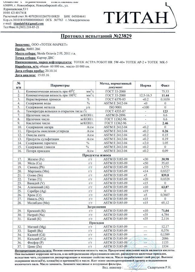

Масло: ТОТЕК Астра Робот HR SAE 5W40 4.2 л + 0.5 л ТОТЕК МК05 + 100 мл ТОТЕК Астра Робот 2
Автомобиль: Skoda Octavia 2 FL, 2011 г, МКПП
Двигатель: 1.8 TSI (CDAB), 152 л.с.
Наличие чип-тюнинга: нет
Общий пробег на одометре на момент слива масла: 60000 км
Пробег на масле: 10000 км
Моточасы: не известно
Израсходованное топливо: около 1000 литров
Объем заливаемого масла: 4,7л
Доливки масла: нет
Срок эксплуатации: 7 месяцев
Период эксплуатации: весна - осень 2014 года
Регион эксплуатации: Москва 50% , трасса М4 36%, Крым 14 %
Автозапуск: нет
Предпусковые подогревы: нет
Топливо: в основном Лукойл ЭКТО 98, ГПН АИ-98, остальное АИ-95 на локальных заправках в области, на трассе...
Режимы: 50% город , 50% трасса.
Фильтр масляный: OEM
Фильтр воздушный: OEM
Отбор масла: в процессе слива через сливную пробку в чистую пластиковую емкость.
Что было до этого масла:
(39000 - капитальный ремонт ДВС с заменой поршневой и цепи ГРМ по гарантии)
39000 -41000 оригинал 5-30 504 допуск
41000 -45000 Mobil1 5-30 ESP Formula
45000 - 50000 ТОТЕК Астра Робот HR SAE 5W40 + Астра Робот 1
Промывка промывочным маслом: ТОТЕК промывочное
Топливные присадки: УМТ, УМТ Спорт

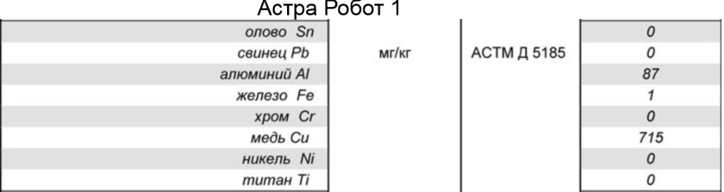

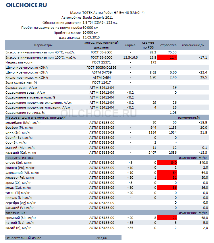

По анализу замечу, что можно вычеркнуть медь, олово и алюминий - все это составляющие присадок в масло Астра Робот 1 и 2, которые я использовал.
Так же отмечу, что в картере оставался не сливаемый остаток промывочного масла (KV100 = 4 cSt) и добавлялось 12% об. присадки МК05 (KV100 = 10 cSt), что в конечном итоге повлияло на вязкость масла.
На трассе (36% от всего пробега) и в Крыму (14%) машина использовалась в режиме тапка в пол (и газ и тормоз, особенно перед камерами), по возможности на скоростях 200+
Проба отбиралась в 2014 году, в лабораторию отправил через 2 года.
оригинальный бланк

не ну чо, ремонт же был...странно было бы другой картины ждать.
p.s. и по традиции - фильтр, собака, не фильтрует... :lol:

По результатам анализа:
1. По щелочному и кислотному - масло отработало очень хорошо, запаса по этим параметрам при таком темпе старения хватило бы еще на пол интервала, как минимум
2. Об износе что либо сказать сложно.
С одной стороны - хрома нет вообще, с другой - железа больше среднего для 1.8 TSI, да и свинец, хоть немного, но есть.
Скорее всего это результат отжигов по трассе и в Крыму летом + не до конца прикатаная перед этим в мягких городских условиях цепь.
3. Много Кремния, скорее всего был не очень герметичный впуск. В последствии это подтвердилось - был подсос воздуха в 3ех местах, хоть и не большой.
4. Фосфор и цинк поднялся за счет МК05, там ZDDP больше, чем в самом масле, а вот просадку по кальцию понять не могу, в МК05 5000 ppm - должно поднять было, а не опустить. В прочем, я брал предсерийный образец МК05, в простом 0.5 л флаконе с технической этикеткой - кальция могли потом добавить в рецептуру. Молибдена в МК05 нет - от сюда и его просадка.

RandomXP, а про олово будет комментарий ? 8-)

Олово - основной компонент Астра Робот 2

RandomXP писал(а): ↑25 янв 2019, 22:35 Олово - основной компонент Астра Робот 2
типо как тройной сплав Cu-Sn-Sb в РИМЕТ-100 ? :)

На все есть отписка) Это присадка,тут другая,тогда на что смотреть то?Кремния куча как будто пыли в мотор насыпали,вязкость села - это промывка.ТБН понятно от кучи присадок ,а как же зольность?

это при смешивании с маслом в стандартной концентрации 20 мл на 1 литр масла
