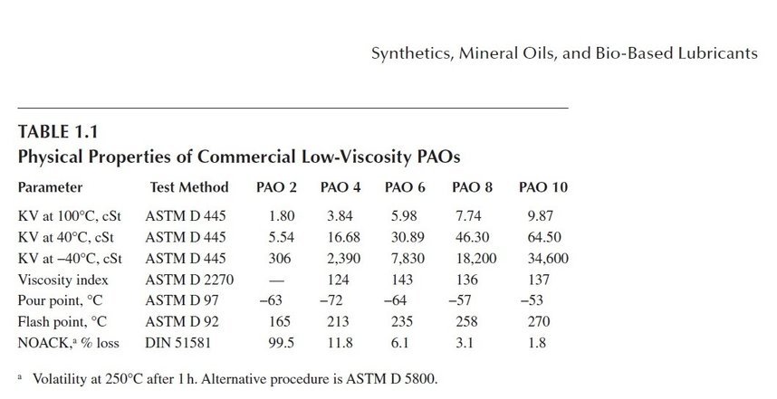

1. По термостабиности - в случае ДВС актуально для турбин где замкнутый объм и нет доступа окислителей - связь между физическими свойствами и структурными изменениями
что нам скажут качки, есть ли связь между KV100 и FP базы и термостабильностью?
N.B от Мобила, что бы не путать термостабильность с антиокислительной способностью
Thermal stability, or resistance to cracking and decomposition under high temperature conditions, is a fundamental characteristic of the lubricating base oil that cannot be substantially improved by means of additives. However, careful selection of additives is important in formulating thermally stable oils because decomposition of the additives, and their diluent oils, can contribute to the for¬mation of deposits under operating conditions where thermal cracking of the oil occurs.(это на заметку любителям Молибдена в турбодвиижках)
As noted earlier, thermal stability of the engine oil is of special concern in certain large, highly turbocharged, two-cycle diesel engines used for marine propulsion. Thermal cracking of the system oil can be experienced in the piston cooling spaces, resulting in deposits that interfere with heat transfer. Oils for these applications require carefully chosen base oils and additives to maximize the thermal stability of the finished oil.
P.S Пламенный привет компаниям со "столетней историей" миксящих свои гавоножижи с "настоящим немецким какчеством" для TGDI двигетелей с FP + 254C :D

Vadim_Mk писал(а): ↑13 янв 2019, 00:00 что нам скажут качки, есть ли связь между KV100 и FP базы и термостабильностью?
нет никакой связи. Ты не понимаешь сути написанного. И как я тебе сто раз говорил ты не ту таблицу пользхуешь для этого из Рудника.

Чем выше KV100, тем выше температура застывания, тем выше температура вспышки. Больше никаких других выводов сделать не получится. Все строго индивидуально.
Испаряемость при различный температурах показывает испаряемость. Связи между термостабильностью, испаряемостью и угаром масла в ДВС нет вообще никакой. :D

vital_xbc писал(а): ↑13 янв 2019, 17:22 Связи между термостабильностью, испаряемостью
Судя по всему много буковок в этой таблице
не удалось осилить :D

Vadim_Mk писал(а): ↑13 янв 2019, 17:46 Судя по всему много буковок в этой таблице
Можно подробнее?
Что значит в этой таблице "Viscosity Loss at" ?
Понятно, что это потеря вязкости.
Только не понятно в каких единицах?
Потеря относительно чего?
Например, если ПАО 10 cSt разогреть до 371 градуса и померить вязкость, то получим такое падение вязкости в % ?
Потом, когда оно остынет до 100 градусов, вязкость вернется к 10 cSt или нет?
Вообще такие таблички без пояснения и единиц измерения, а так же краткого изложения сути теста - малоинформативны.
