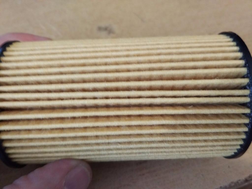

Проклейка:
Металлическая скоба(как у Масляные фильтры - Clean Filters (Пост veles #41653))
Количество складок - 50.

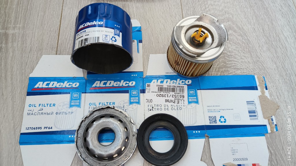

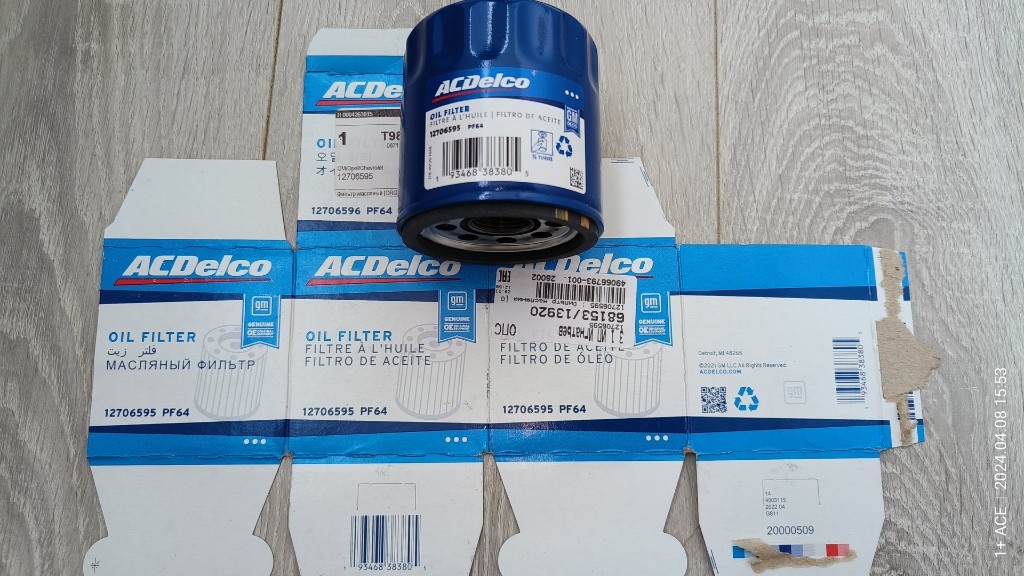

Масляные фильтры GENERAL MOTORS/AC Delco

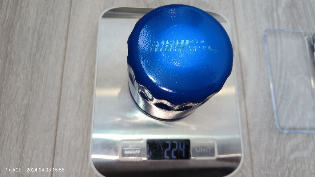

Распил масляного фильтра GM 12706595
Цена 1253 руб
Применимость - opel insignia 2,0 nht
Указана замена так же AC Delco PF64. Аналог MANN W7056
Вес 224 грамма
Диаметр 74,3 мм
Высота 81 мм
Резьба M22x1.5
Уплотнение 61-70 мм

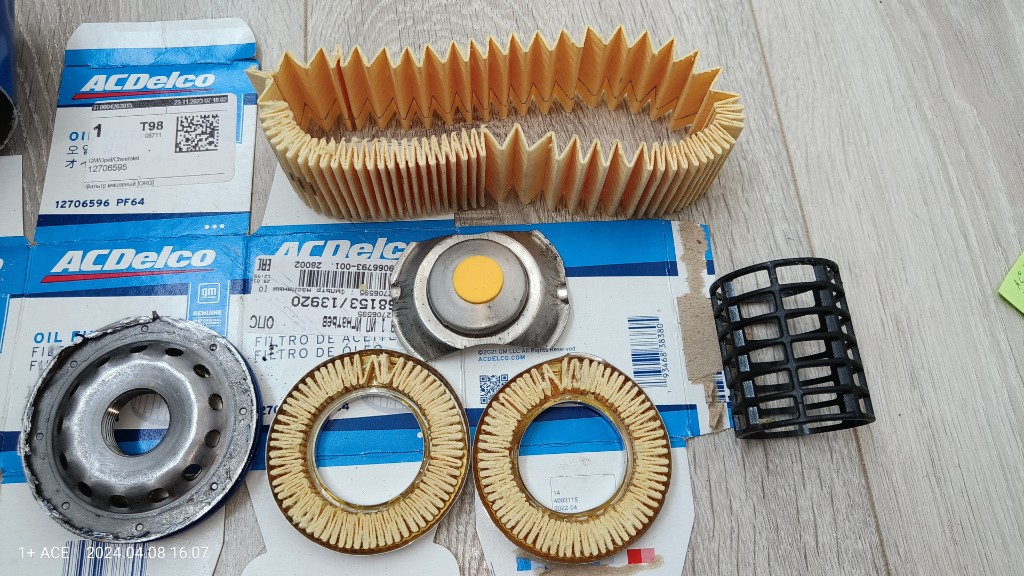

Усилие открытия перепускного клапана 3,2 кг, диаметр седла 1,5 см, давление срабатывания 1,81 атм

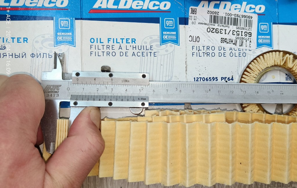

Площадь фильтрации 560 см2, толщина материала 0,60 мм, вес бумаги 11,63 грамма, плотность 0,346 г/см3

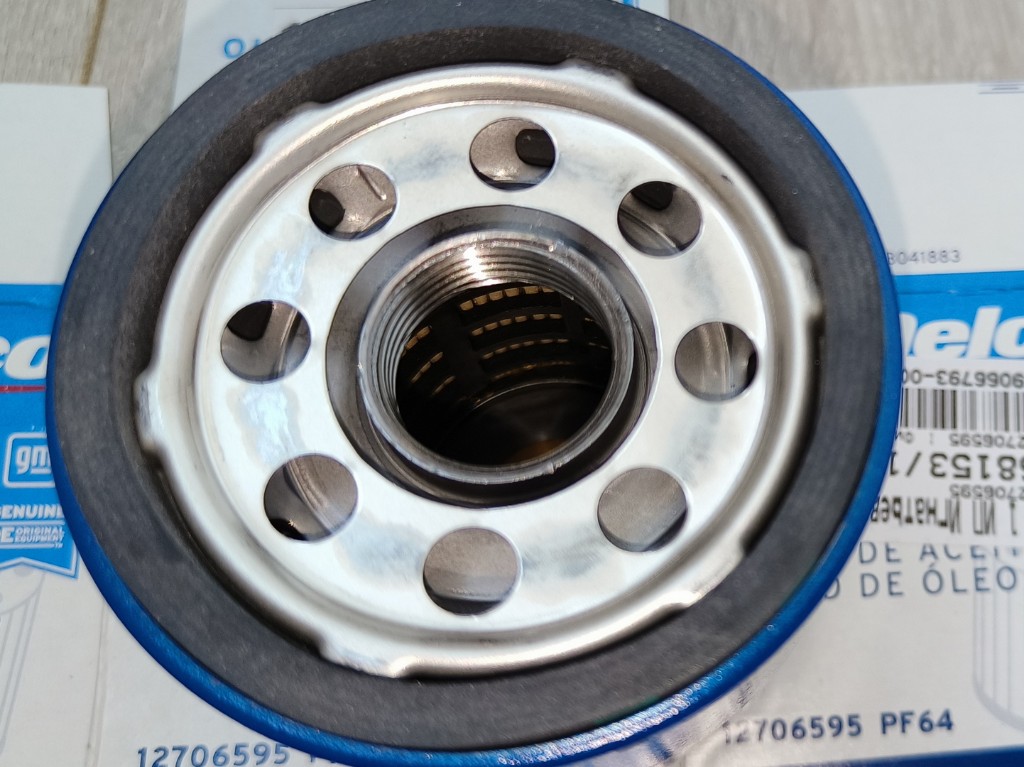

Резьба накатана отлично, проблем нет

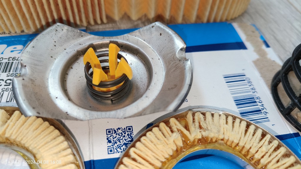

Обратный клапан в -20С не дубеет, 100% силикон его назовем для простоты понимания
Поджат катушкой в закрытом состоянии порядка 1 мм, есть пространство для открытия клапана.
В целом сделано все отлично! Герметичность в теории будет на высоте :)
Перепускной клапан из пластика, конструктив - "гарпун" так называемый (как в мекафильтрах и Ко)
Давление перепуска 1,8 атм (что идеально бьется с МАНН W7056)

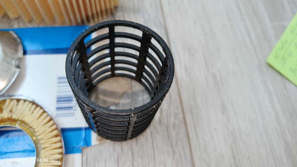

Центральная туба - пластик

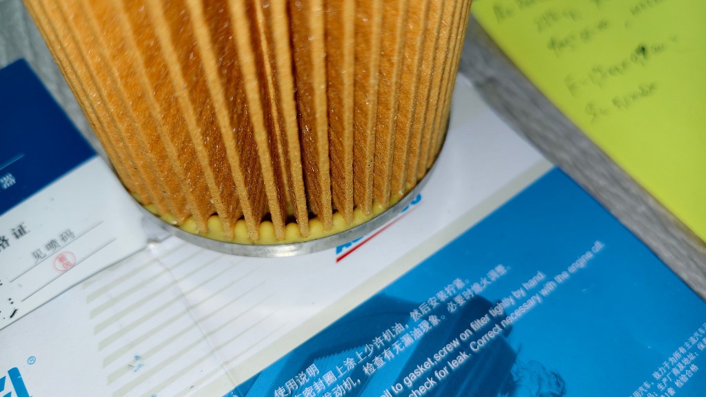

Заливка герметиком - отличная, равномерный толстый слой.
Цвет и прочность как у эпоксидки.
Бумага как картон, очень толстый слой.
Визуально и тактильно - качественная маслобумага.
Наверное под масла 0-20 самое то, на 5-40 будет слишком большой перепад давления (мои дилетантские размышления)
Единственное к чему можно придраться - подпорная пружина катушки в виде пластины
При разрезе фильтра он почти не разжимается. Хотя при похожей пластине у МАНН разжатие куда более правильное так скажем.
Так же неглубокие складки материала из-за большого диаметра пластиковой центральной тубы. Отсюда такая небольшая площадь фильтрации всего 560 см2, думаю у аналогов будет под 800-1000 см2 запросто. Скоро это увидим.
Оценка 5-
Минус за небольшую площадь фильтрации
Спасибо Rusel за фильтр!

Площадь фильтрации 559 см2, толщина бумаги 0,38 мм, вес бумаги 8,0 грамм, плотность 0,376 г/см3

Бумага ровно уложена, да ее очень мало из-за тубы большого диаметра.

Герметик нанесен с сильным недоливом, где-то 40% бумаги не залито.

Площадь фильтрации 560 см2, толщина материала 0,60 мм, вес бумаги 12,0 грамм, плотноть 0,357 г/см3

Обратный клапан 100% силикон, имеет поджатие в закрытом состоянии с преднатягом порядка 1-2 мм.
Перепускной клапан из пластика, крайне точное попадание в давление перепуска 1,81 атм как у МАНН W7056 где заявлено 1,80 атм.
центральная туба пластиковая
Заливка герметиком отличная, напоминает полиэфирную смолу

Площадь фильтрации 775 см2, толщина бумаги 0,35 мм, вес бумаги 10,0 г

Заливка герметиком плохая, есть излишки снаружи, есть непроклей по внутреннему диаметру

Туба обычная перфолента
