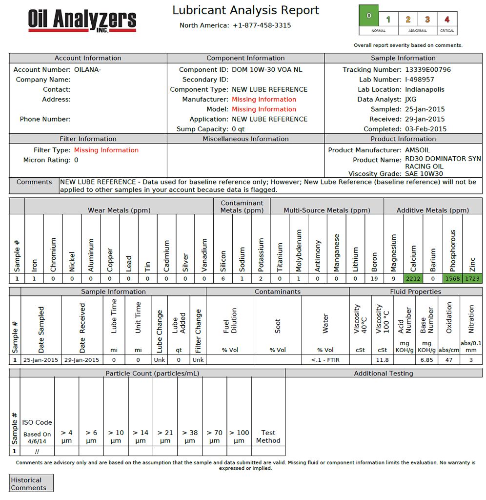

PDS
1) Темп.замерзания заявлена -45С, NOACK заявлен 8%. В то же время индекс вязкости низкий 153. Это говорит что перед нами не маловязкий кряк с гучей загустителя, а высоковязкая ПАО база с минимальным количеством полимерного загустителя.
2) Параметр окисления говорит о наличии эстеров в масле
3) Концентрация противоизносной присадки очень высокая. Фосфор 1568 ppm и цинк 1723 ppm. Один из самых (а может и самый) высоких показателей. Такое масло лучше не использовать при наличии катализатора.
Настоящее спортивное масло с двойной дозой противоизноски. Двигатели с которых снимают в 2 раза больше мощности в сравнении со стоком должно очень понравится такое масло

Опять какие-то косяки с определением TBN. А так да, вот оно, реально гоночное масло, а не 5w-50 и 0w-40

Да, масло на все деньги...А TBN действительно 16 скорее всего. Хотя нет...тут скорее в районе 10-11

Если чеcтно какая то бурда с золой где нибудь под 1,5% заявлен TBN 8 по pds в реале 6,85, ни каких допусков как положено всяким Редлайнам, которые у Вадима69 из за эстеров и ПАO ШМAO запускались в зимой в Томске хуже чем банальные гидрокряки...
Одним словом в деле надо его проверять а не по рекламкам, мое мнение что на гонках тот же самый DELO® 400 XLE SYNBLEND SAE 10W-30
https://cglapps.chevron.com/msdspds/PDS ... Format=PDF
и подешевле и покруче будет :)

вязкость маловатая на горячую для мощных авто, если зазоры по коренным вкладышам хорошие может и подойдет, а если чуть увеличены давления не будет достаточного на высоких нагрузках, мне например маловато будет....
нужно HTTS за 3,5 как минимум и вязкость под 14-15 на 100 градусах для мощных авто.
