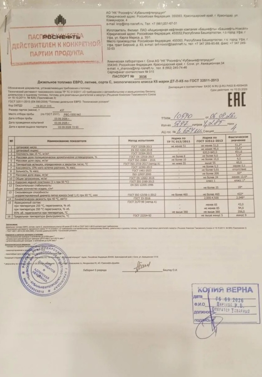

Масла в Kia Sorento 2.5 D4CB 2008 г.
По действующему ГОСТу норма для топлива К5 - до 10 мг/кг. Сегодня прислали фото чек листа с Роснефти, 6.5 серы.
В неподтвержденным источниках фигурировал К3, до 350 мг/кг.
Если на постоянке ездить на дизеле К3 (350 серы) то и масло, вероятно, надо менять чаще?
- Сообщения: 20015
- Зарегистрирован: 22 июн 2015, 19:28
да, если 350 ппм то конечно замена почаще
