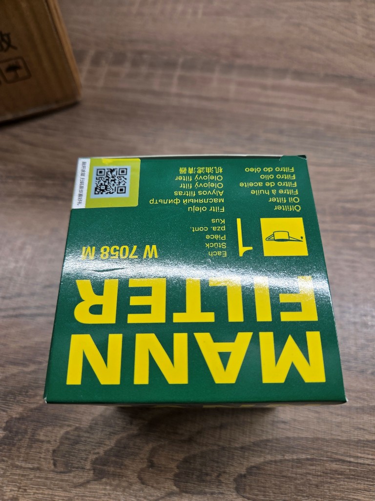

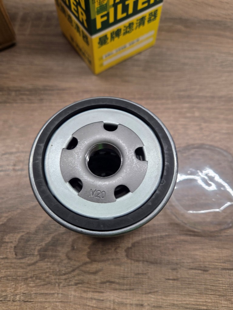

Я пытался, как мог. Распилил фильтр Mann 7058M, купленный почти на алиэкспрессе (на алике нашёл продавана, который торгует манном. На пробу брал воздушные фильтры - всё ок. Нашёл его же на озоне и взял там маслянный фильтр, т.к. на озоне дешевле).
Очень жду ваших отзывов на этот фильтр - насколько он плох :)
1)Стоимость фильтра - 591 рубль
https://ozon.ru/t/GcXGSWD
2026-02-24 19-16-05.jpg (238.84 КБ) 3928 просмотров
2026-02-24 19-16-14.JPG (171.68 КБ) 3928 просмотров
2026-02-24 19-17-58.JPG (133.68 КБ) 3928 просмотров
2026-02-24 19-18-29.JPG (146 КБ) 3928 просмотров

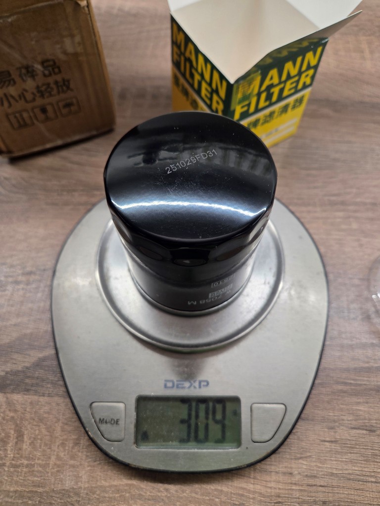

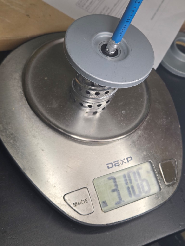

2)Вес фильтра 309 грамм. Тут вопрос - ранее у меня был китайский 7058М, он весил 316 грамм.
2026-02-24 19-20-19.JPG (144.55 КБ) 3928 просмотров
3)Герметик белый, ранее в китайском же был чёрный (тут на форуме был распил его)

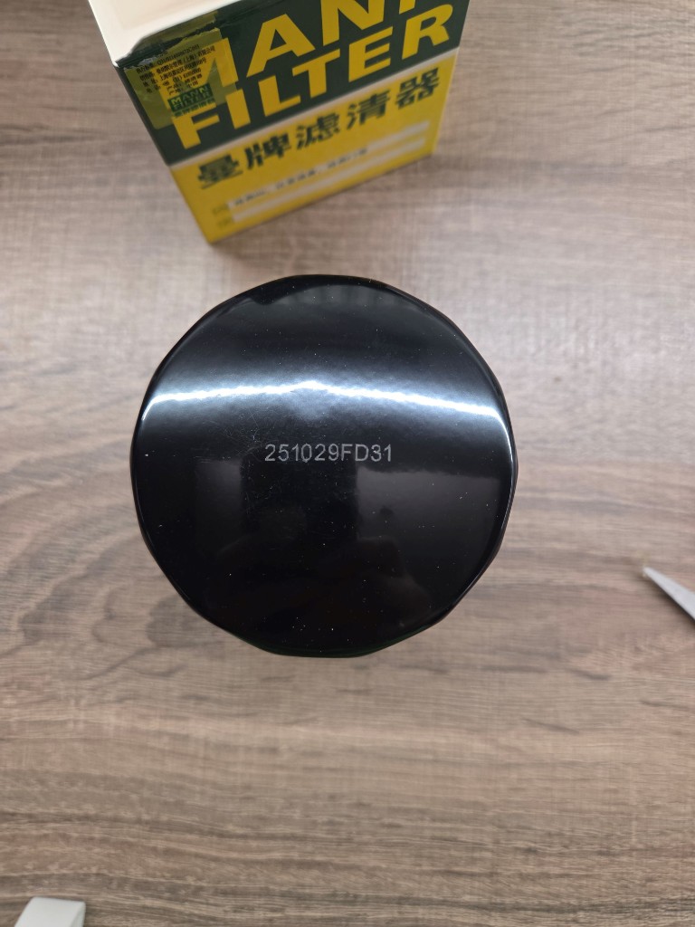

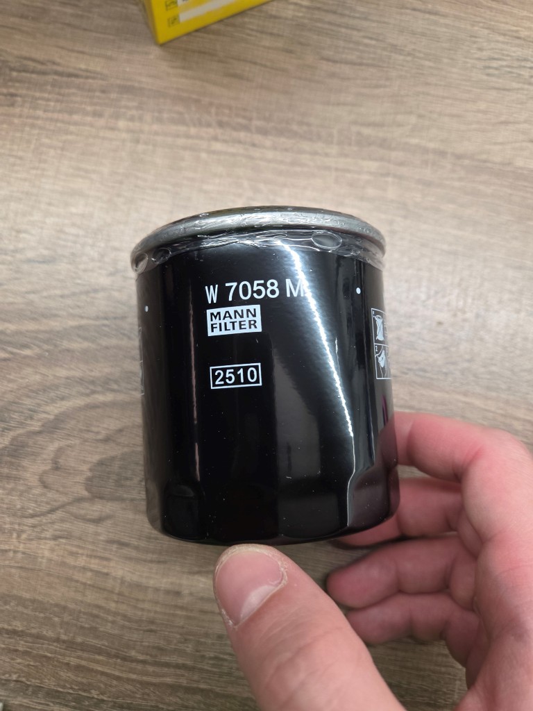

4)Батчкод сделан в другом месте и другим шрифтом, также есть маркировка резьбы М20, которой на прошлых фильтрах не было
2026-02-24 19-17-53.JPG (132.78 КБ) 3928 просмотров
5)Резьба с внешней стороны чистая

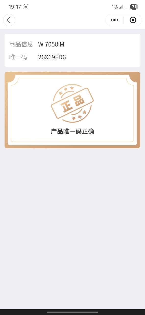

6)QR код читается через вичат без проблем
2026-02-24 19-17-21.JPG (40.02 КБ) 3928 просмотров
По виду все отлично, но т.к. есть отличия от старого китайского манн 7058М, то возникают подозрения. Хотя вполне возможно, что просто изменилась технология, т.к. старый фильтр был от 2024 года. Также у других продавцов видел этот же фильтр с новой маркировкой резьбы М20 и таким же методом нанесения батча.

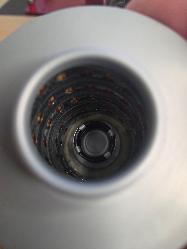

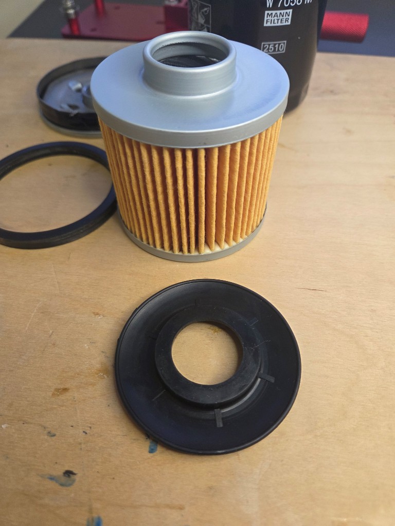

10)Обратный клапан, мне кажется, резиновый. Точно не 100% силикон. В морозилке задубел до твёрдого состояния, но очень быстро отогрелся и вернул форму после деформаций.
2026-03-11 18-58-35.JPG (140.22 КБ) 3928 просмотров

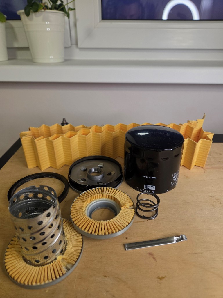

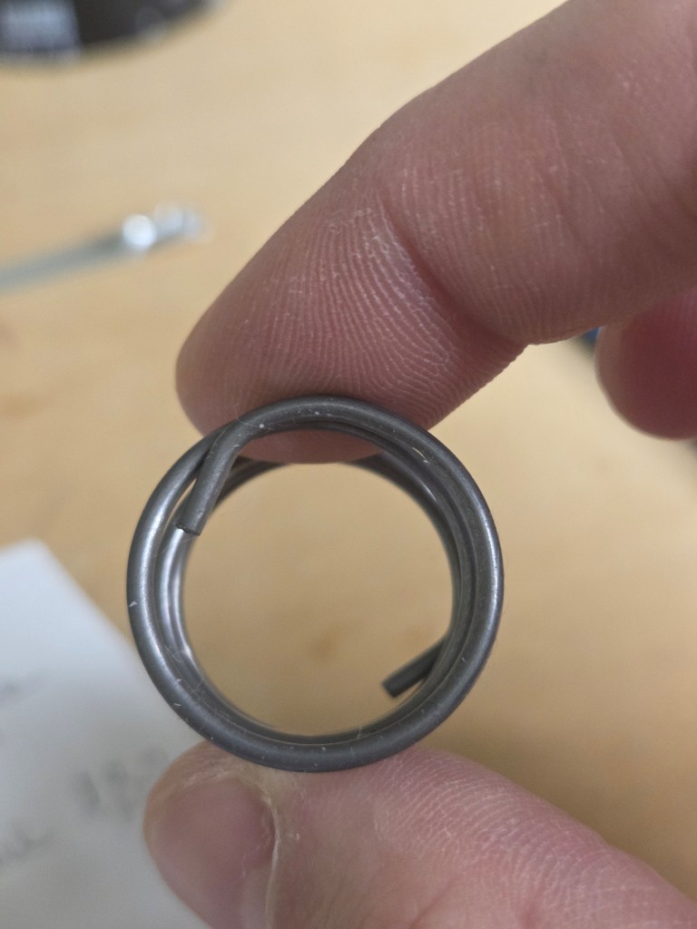

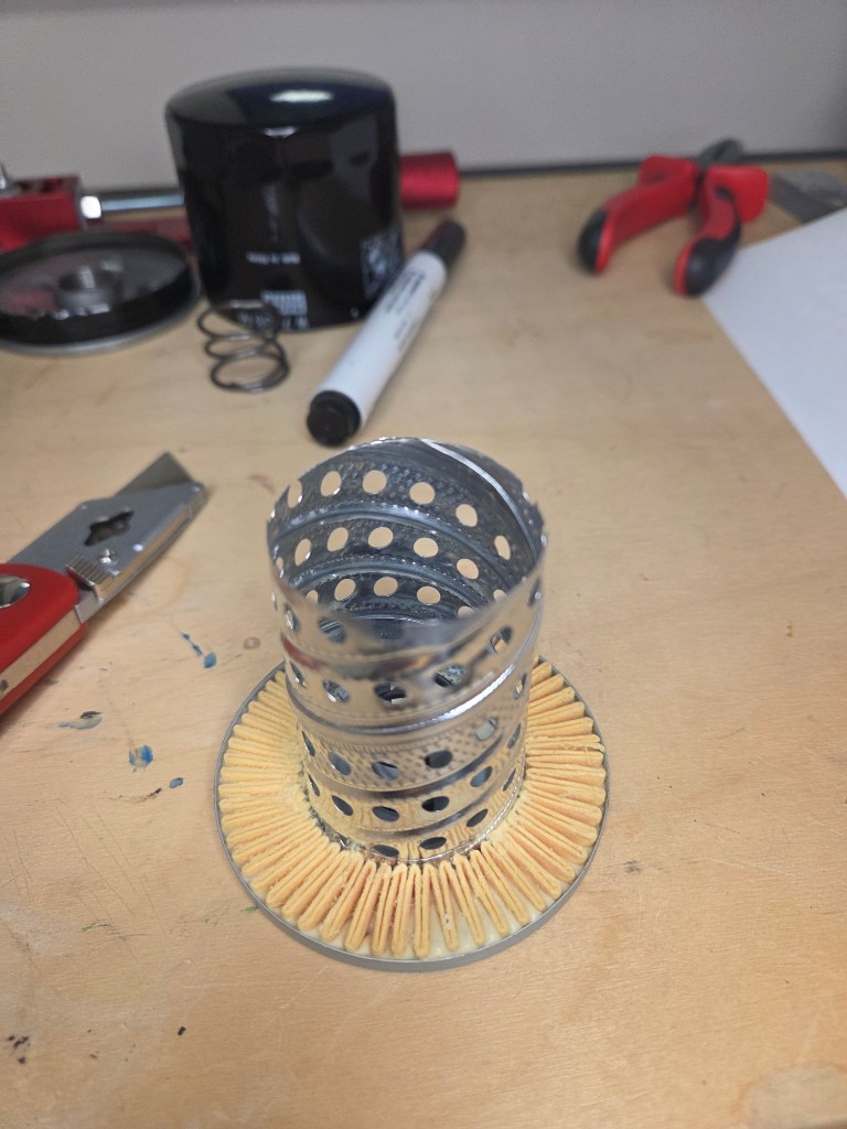

11)Снизу катушка поджата пружинкой, а не пластиной
2026-03-11 19-33-58.JPG (93.51 КБ) 3927 просмотров

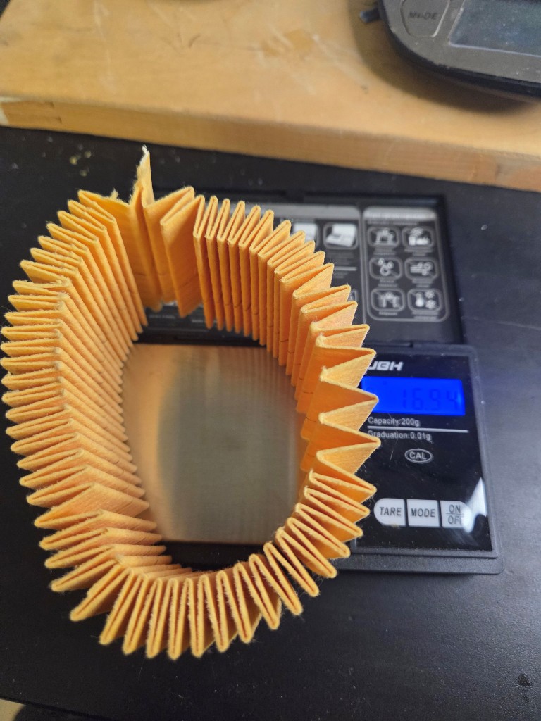

12)Вес бумаги 16,94 грамма

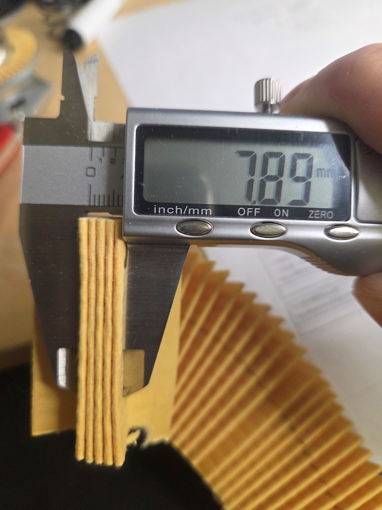

13)Толщина бумаги 0,78
2026-03-11 19-22-57.JPG (131.7 КБ) 3927 просмотров

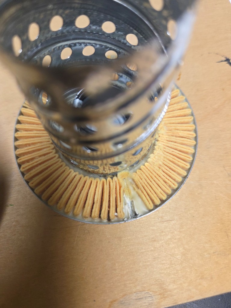

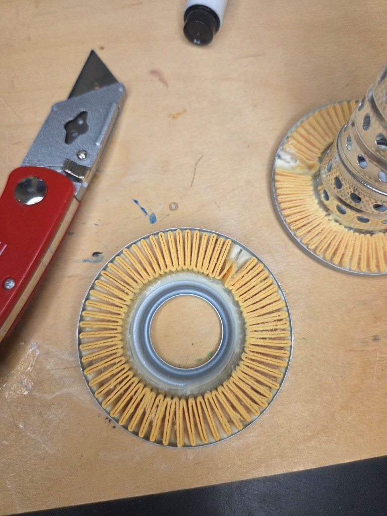

17)Герметика вроде достаточно, в одном месте можно немного придраться и увидеть чуть меньше, чем хотелось бы
2026-03-11 19-25-09.JPG (156.74 КБ) 3927 просмотров
2026-03-11 19-24-54.JPG (174.51 КБ) 3927 просмотров
2026-03-11 19-24-10.JPG (139.64 КБ) 3927 просмотров

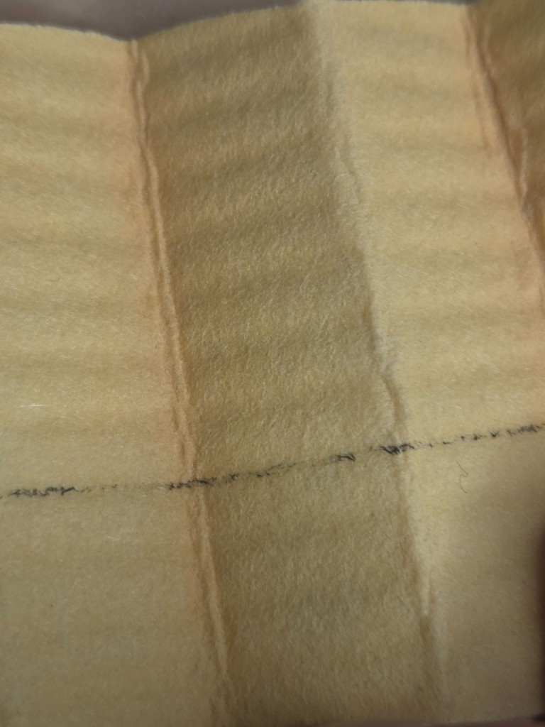

18)Фото бумаги - что-то синтетическое и непонятное для меня
2026-03-11 19-20-08.JPG (167.22 КБ) 3927 просмотров
Как-то так, если нужно ещё что-то замерить - скажите.
И дайте, пожалуйста, свой отзыв на этот фильтр. Похож он на китайский манн или же нет?
Мне кажется, что похож. Т.к. как минимум поддельщики бы не стали заморачиваться с печатью разных QR кодов для вичата. А на те же воздушные фильтры от этого продавца приходят всё время фильтры с разными QR. Я суммарно уже штук 10 насканировал.

Нормальный фильтр, ещё можно проморозить противодренажный. А так и распилили хорошо,и фильтр нормальный.

Toficozz писал(а): 11 мар 2026, 20:30 Форум почему-то переворачивает фото.
нет, форум грузит как есть, это в твоем просмотрщике на компе фото автоповорот делают, надо другой прогой смотреть, например FastStone Image Viewer
Toficozz писал(а): 11 мар 2026, 20:38 Если отталкиваться от 3,1 кг, то давление перепуска 2,12
надо отталкиваться от микрощели, у меня на 4,1 кг открываться начинался
диаметр седла клапана какой 1,45 см ?
Toficozz писал(а): 11 мар 2026, 20:38 Похож он на китайский манн или же нет?
да, похож, просто новая ревизия, пропали эти манн с черным герметиком, завод может другой, если их в европе 7 штук, то в китае явно не один ))
