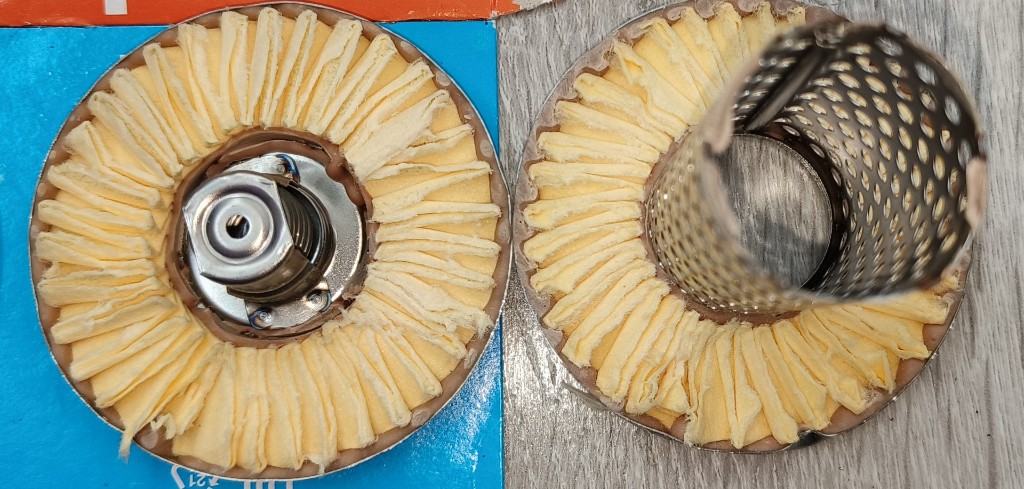

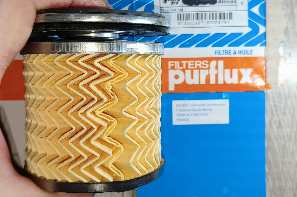

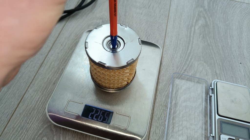

Купил картридж l419 для ДВС Тойота 2zr. Сомнительная покупка, особо криминала нет, проклеен. Но производство теперь Китай, кольцо просто в коробочке валяется, бумага темная. В прошлые годы этот фильтр шёл намного аккуратнее. Наверное, сдам обратно и закажу нитто.

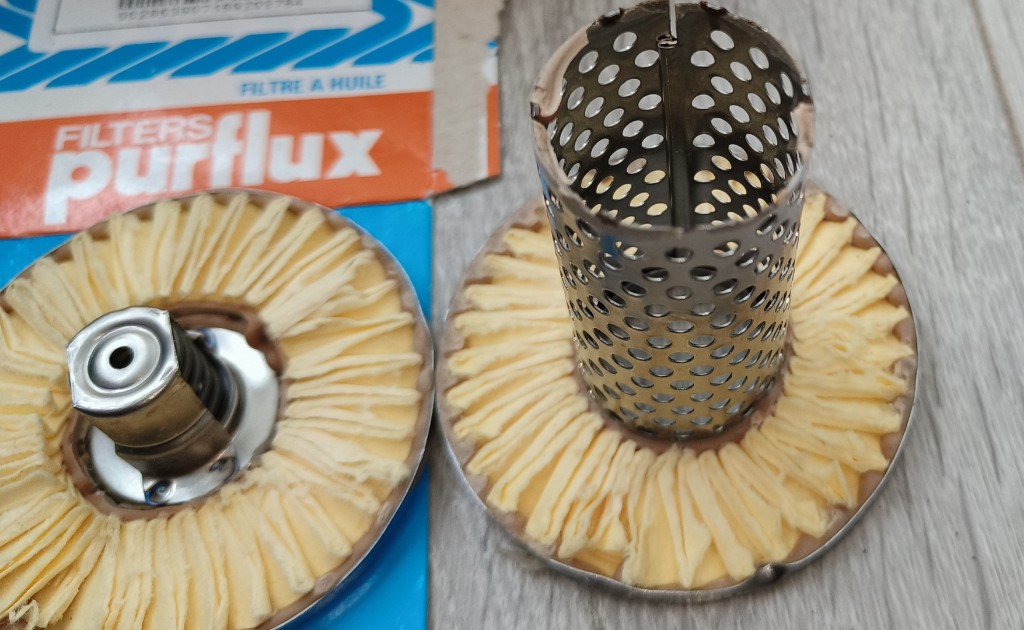

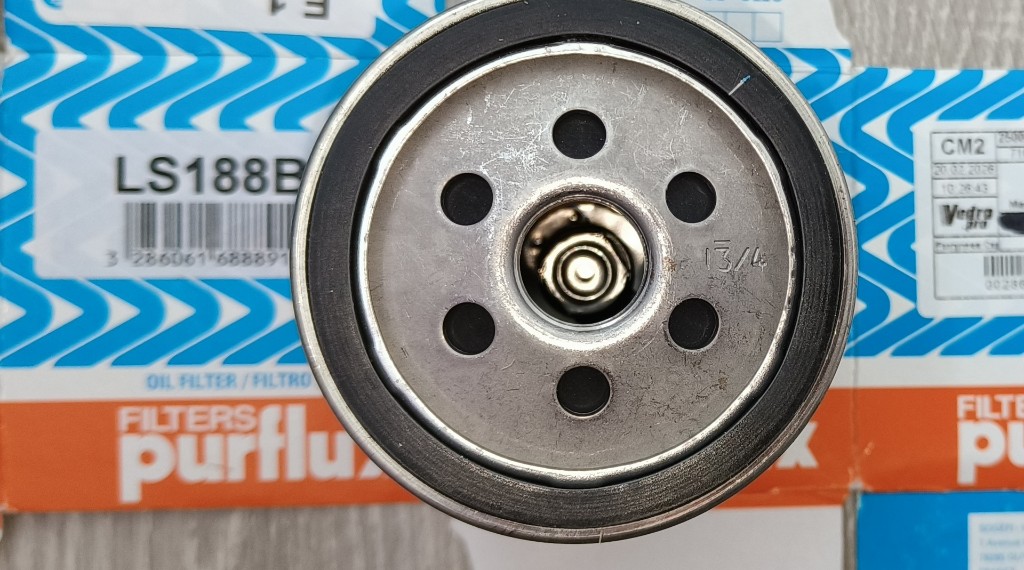

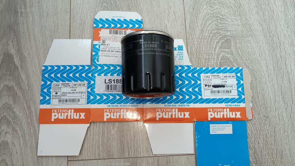

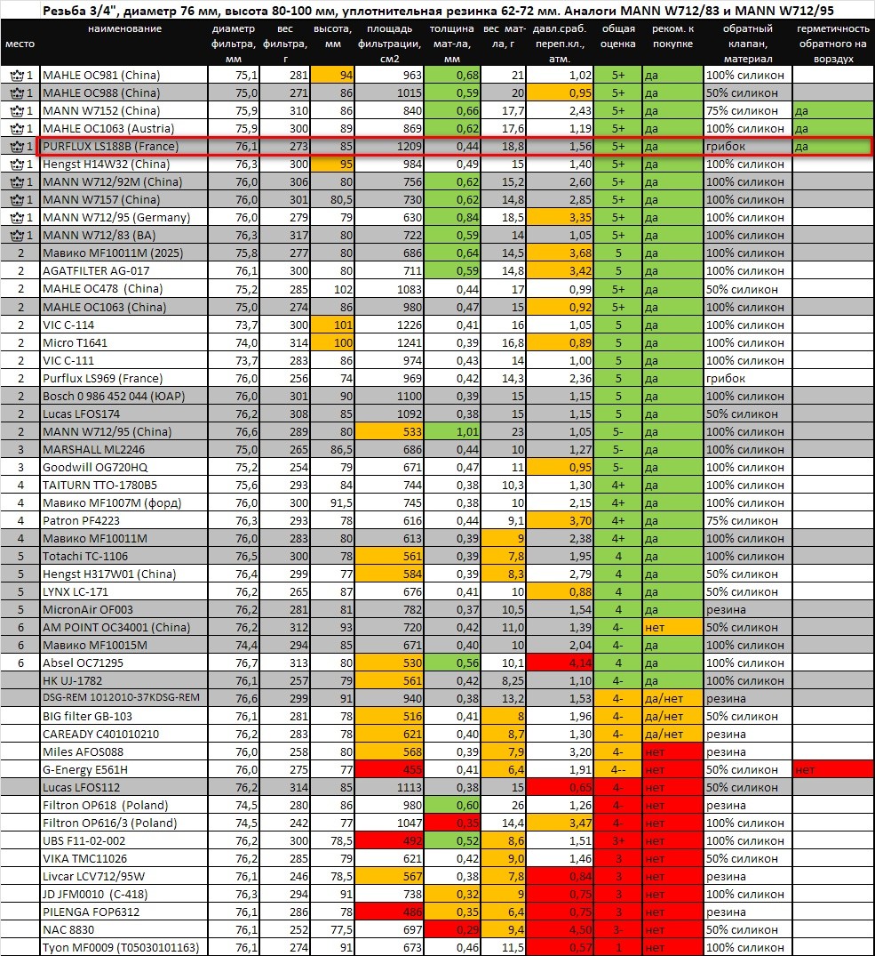

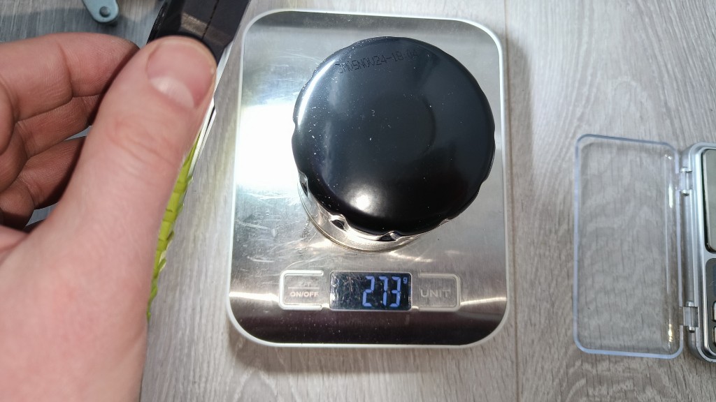

✅ Распил масляного фильтра PURFLUX LS188B (France)
Цена 453 руб, куплен в https://vedro.pro/search/PURFLUX/LS188B
Аналог MANN W712/83
Вес 273 грамма
Диаметр 76,1 мм
Высота 85 мм
Уплотнение 62-71 мм

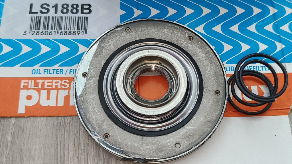

Резьба 3/4"
Усилие открытия перепускного клапана 2,4 кг, диаметр седла 1,4 см, давление срабатывания 1,56 атм

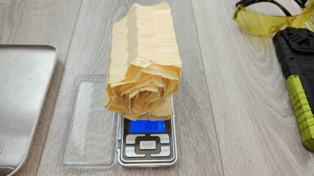

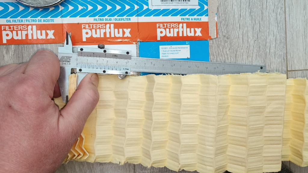

Площадь фильтрации 1209 см2, толщина бумаги 0,44 мм, вес бумаги 18,8 г
Резьба отличная, торец зашлифован
Обратный клапан "грибок", не воздух герметичен!
Перепускной клапан металл по металлу, фирменная конструкция как у всех французских PURFLUX
Туба отличная
Заливка герметиком прекрасная
Бумага для своей толщины 0,44 рвется со значительным усилием.
По мне так в фильтре все прекрасно, можно смело рекомендовать!
✅ Видео
https://rutube.ru/video/private/304f3fd ... 16928a5d8/
✅ Общая оценка 5+
Не перепутайте с китайскими PURFLUX которые значительно уступают в качестве. Это вам не китайские Манн или Мале, франция нормально переехать не смогла :)
Другие аналоги Аналоги масляных фильтров MANN W712/83 и W712/95 (3/4", h=75-90 мм, Ø = 76 мм)
