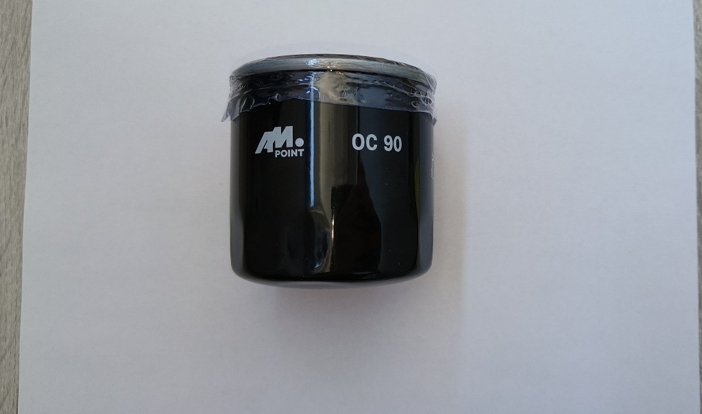

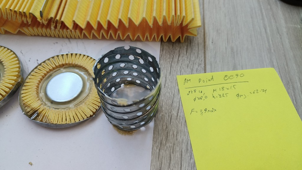

#19

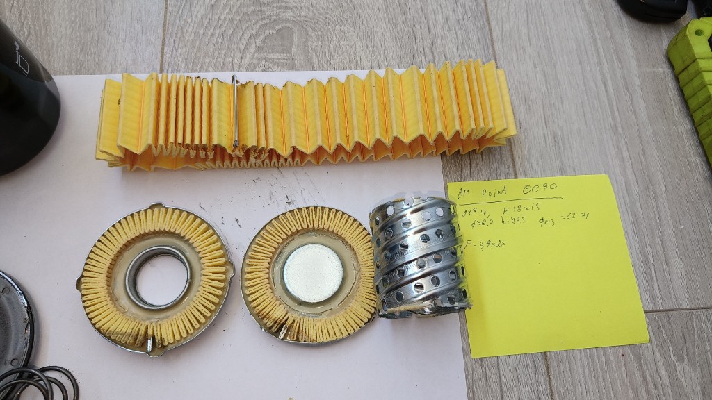

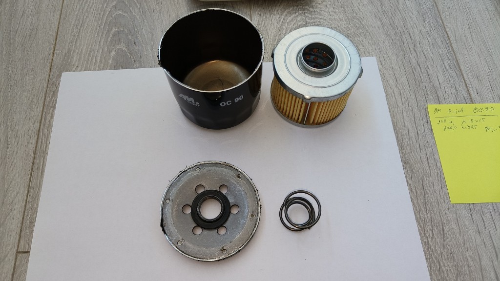

Распил масляного фильтра AM POINT OC90 (China)
Цена ~200 руб
Аналог MANN W712/75

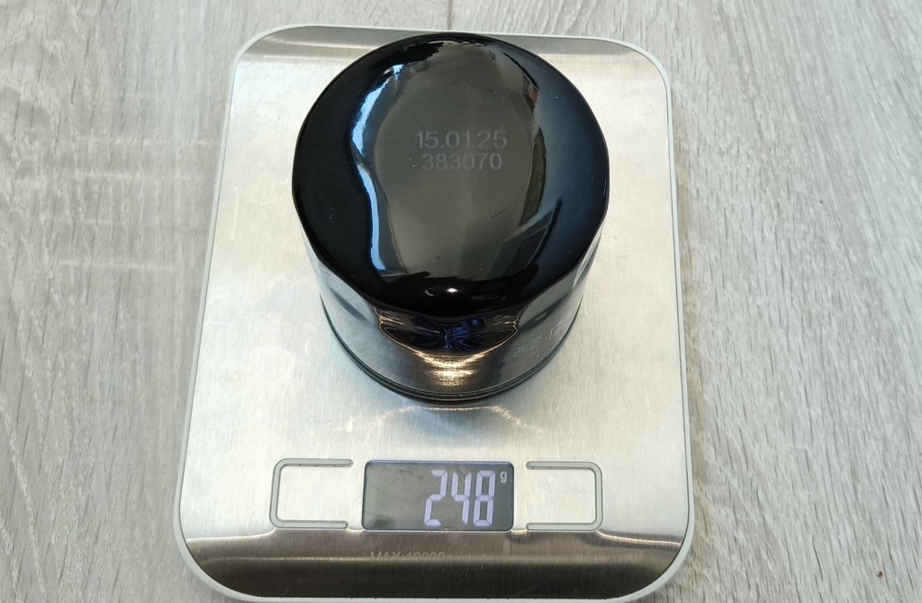

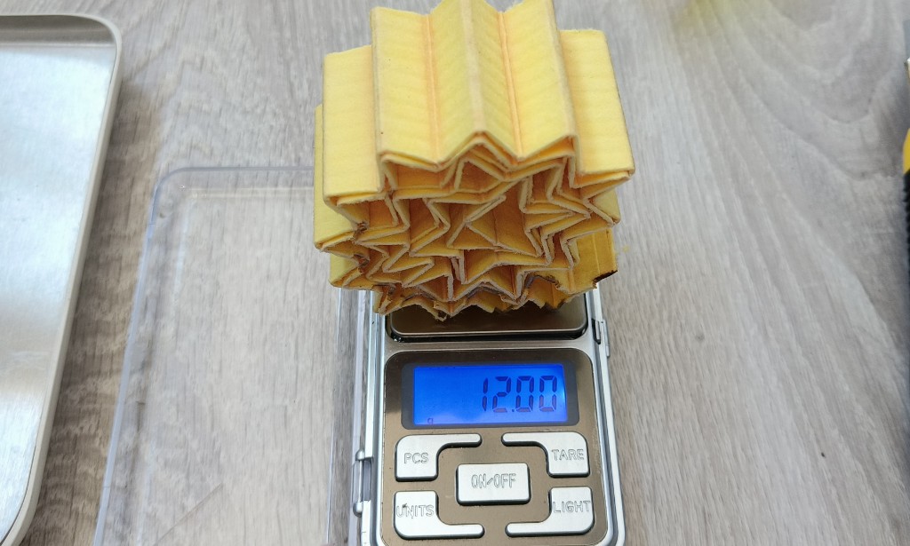

Вес 248 грамм
Резьба М18х1.5
Диаметр 76,0 мм
Высота 78,5 мм
Уплотнение 62-71 мм

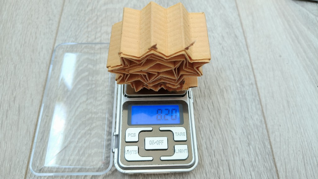

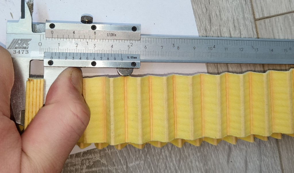

Площадь фильтрации 554 см2, толщина бумаги 0,65 мм, вес бумаги 12,0 г
Перепускной клапан отсутствует
Обратный клапан отсутствует

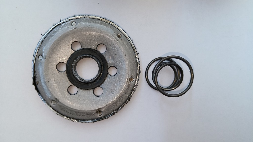

Под резьбой есть резиновое уплотнение для разделения чистой и грязной областей фильтра. Это отлично.
Центральная туба обычная перфолента
Заливка герметиком хорошая, тонкий слой очень прочного стеклообразного герметика.
Бумага топовая толщиной 0,65 мм, настоящий картон как в Мале или МАНН )
https://rutube.ru/video/private/5f8bddb ... 838c1cb25/
Общая оценка 5+
Фильтр определенно будет отлично выполнять свою основную функцию - фильтрация!
Не к чему придраться.
Является копией Mahle OC90 (China) Масляные фильтры - Mahle / Knecht (Пост Gubkin #106172)
Таблицы с аналогами пока нет, слишком мало распиленных типоразмеров данного варианта!

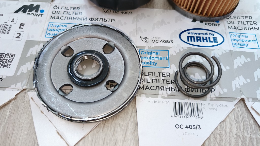

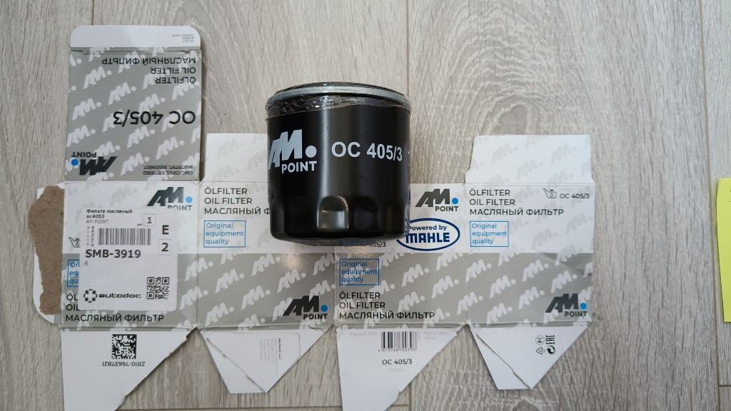

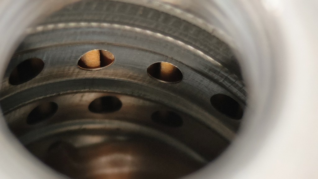

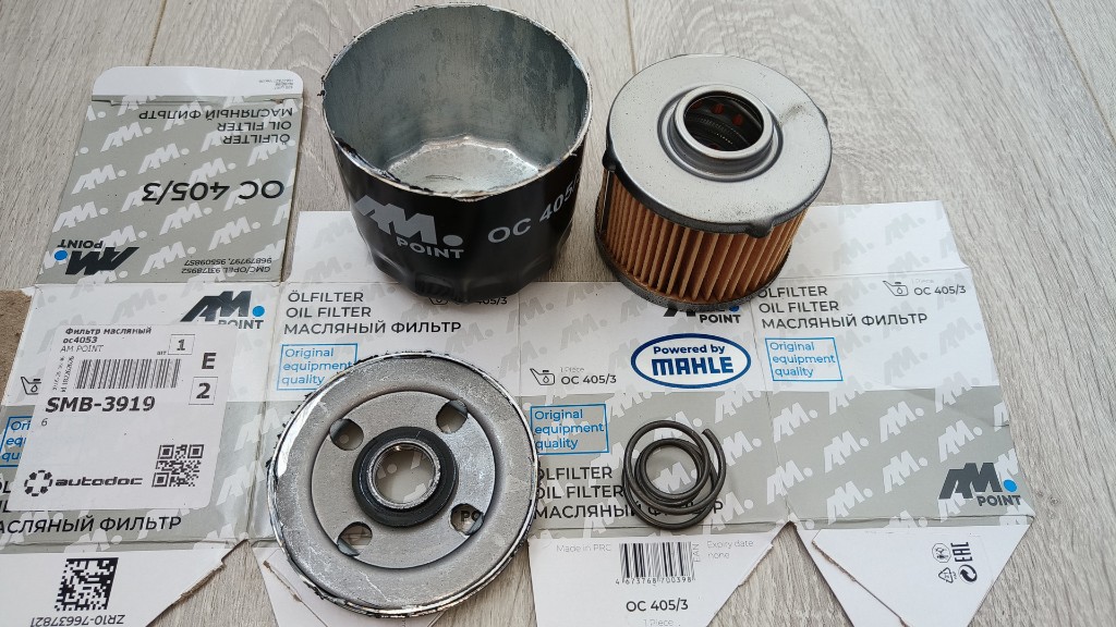

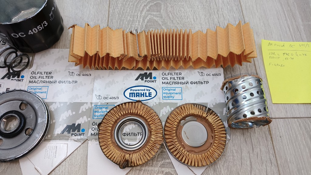

#20

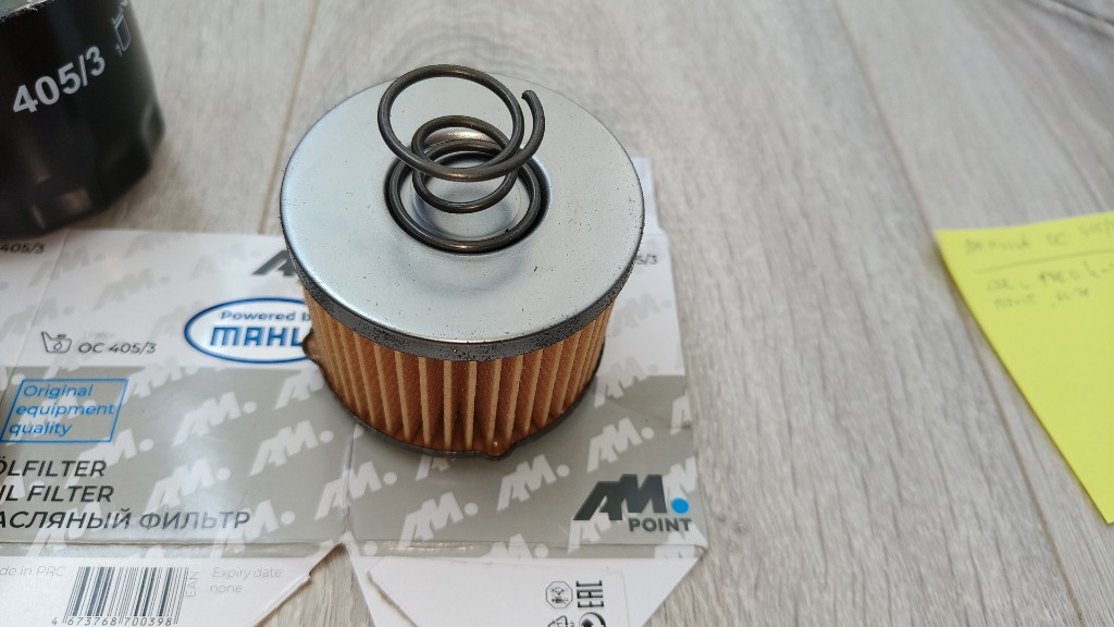

✅ Распил масляного фильтра AM POINT OC405/3 (China)
Цена ~243 руб
Покупался в автодоке https://www.autodoc.ru/price/9430/oc4053
Аналог MANN W712/75

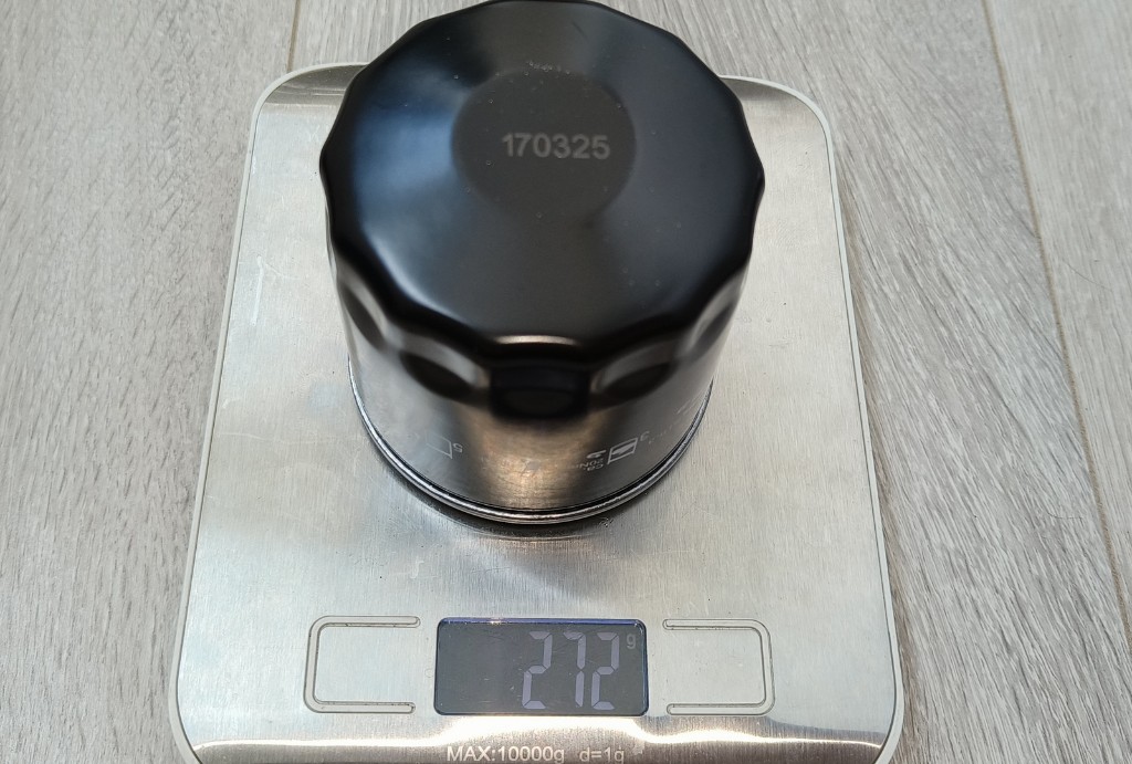

Вес 272 грамма

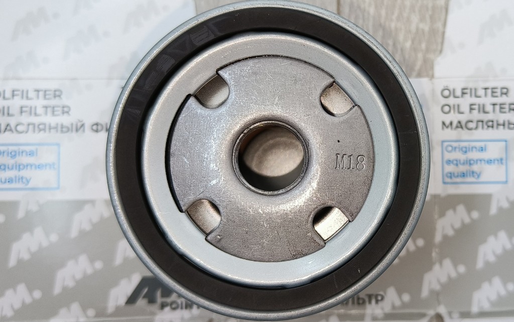

Резьба М18х1.5
Диаметр 76,0 мм
Высота 77 мм
Уплотнение 63-71 мм

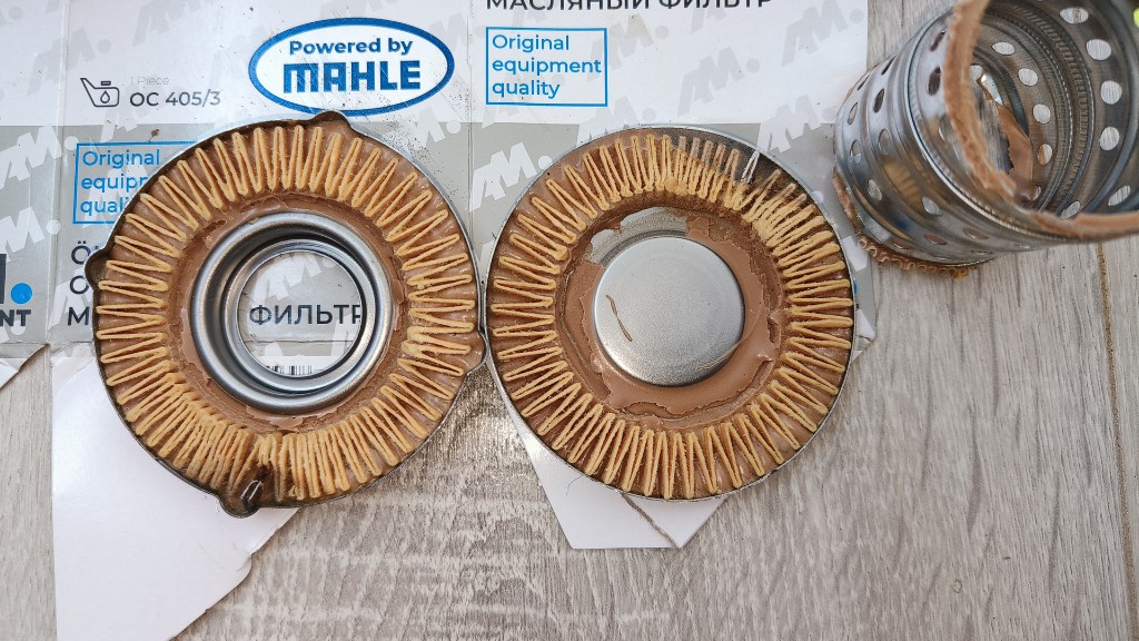

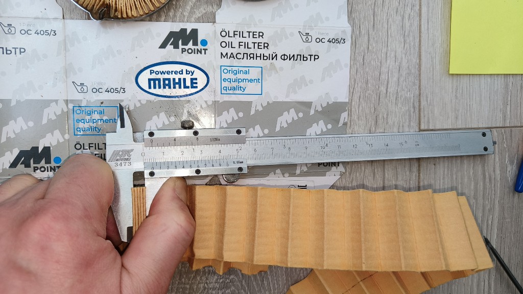

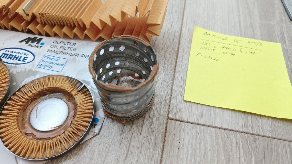

Площадь фильтрации 520 см2, толщина бумаги 0,44 мм, вес бумаги 8,2 г

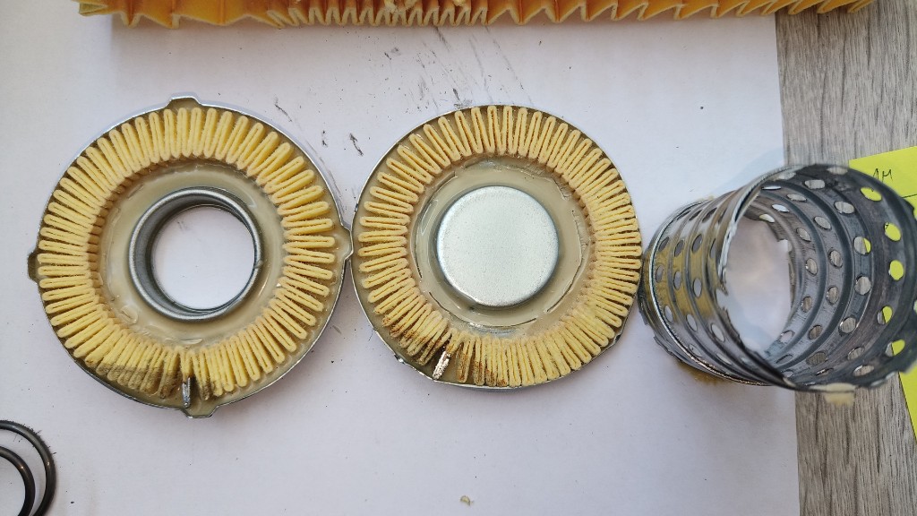

Заливка герметиком хорошая, толстый слой
Бумага средняя по толщине и качеству 0,44 мм
На разрыв ведет себя хорошо
Фильтр очень напоминает QAP Filter где все по качеству довольно среднее, далеко не ТОП, но и не фильтра с косяками
Ну и на фото заглядывая внутрь можно увидеть насколько складки редкие и бумага не толстая. Тут уже до распила было видно, что это не МАЛЕ.
https://rutube.ru/video/private/c40f391 ... 416971612/
Общая оценка 4
Просто обычный хороший фильтр, конечно не ТОП.
А еще обидно, что это даже близко не Mahle OC405/3 (China).
А ведь за это мы так любим АМ ПОИНТ, всегда надежда что это МАЛЕ но дешевле.
Как показывают распилы, это не всегда так!
