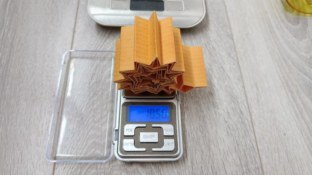

Площадь фильрации 608 см2, толщина материала 0,35 мм, вес бумаги 6 грамм, плотность 0,282 г/см3

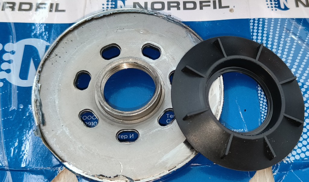

Обратный клапан из недубеющей на морозе резины, назовем материал 100% силикон для простоты.
Поджат катушкой в закрытом состоянии с преднатягом 2 мм. Должно все быть герметично.
Есть пространство для открытия клапана.
Перепускной клапан из резины, давление срабатывания клапана верное!
Поджат пружиной через шайбу, все грамотно!
Заливка герметиком прекрасная! Равномерный слой оптимальной толщины.

А вот на бумаге тут явно съэкономили, не понравилсь она. Плотность очень низкая 0,282 г/см3 какой-то заниженное значение, толщина тоже 0,35 маловата (хотя лучше чем в таком шлаке как Пекар или Невский фильтр)
Плессировка в бумаге вообще не заметна.

Обратный клапан из 100% силикона черного, поджат катушкой в закрытом состоянии с преднатягом порядка 1-2 мм.
На вид все герметично, есть пространство для открытия клапана.
Перепускной клапан из резины, поджат пружиной без шайбы, но последний виток завит в поросячий хвост для равномерности прижима. Немного экономии наверное, но ОК.

Бумага обычная, может быть даже легче рвется чем это обычно бывает для толщины в 0,48 мм. Но это все субьективщина.

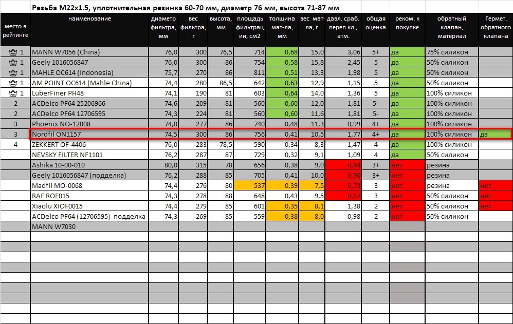

В моем рейтинге фильтр чуть похуже тройки MARSHALL ML1181, MASUMA MFC-E419, GOODWILL OG130HQ который есть одно и тоже.
На уровне JD JFM0078, LYNX LC-1047, PingYuan JLX-459H и наверное чуточку лучше CARVILLE RACING CRL71945 и BIG FILTER GB1107. Хотя в БИГ бумага 0,55 мм, но ее меньше немного по площади и соотв. весу.

Другие аналоги в теме http://www.oilchoice.ru/viewtopic.php?t=6874

Площадь фильтрации 830 см2, толщина бумаги 0,41 мм, вес 11,4 гр, плотность 0,335 г/см3

Обратный клапан 100% силикон, поджат в закрытом состоянии.
Перепускной клапан из резины, поджат пружиной с поросячим хвостом без шайбы, давление срабатывания 1,9 атм чуть выше положенного в 1,5 атм как у МАННа.

Бумага обычная типичная для маслофильтров, толщина так же средняя.

Площадь фильтрации 756 см2, вес бумаги 10,5 г, толщина 0,41 мм
Резьба нормальная, торец мехобработан.
Обратный клапан из 50% силикона, в -20С немного дубеет. Поджат в закрытом положении на 1-2 мм, по воздуху гермет! Ну смотрите видео, из под завальцовки есть небольшие пузырики
Перепускной из резины, давление срабатывания в 1,77 атм отлично!
Хотелось бы конечно еще шайбу стальную под пружиной, а не поросячий хвостик, но это уже придирки.
Туба отличная, в стиле Lynx/
Герметик нанесен хорошо, есть в одном месте недолив по вершинам складок, но переток там ощутимый не будет.
Бумага по качеству нормальная, обычная средняя по толщине и текстуре нормальная.
Площадь в 756 см2 это лучшие аналоги, так что в плюс это отнесу.
https://rutube.ru/video/private/8913f6b ... ac6740e13/
Общая оценка 4+
Просто хороший фильтр который будет делать своё дело, еще и приятная цена от 250 руб.
Другие аналоги Аналоги масляных фильтров MANN W7030 и W7056 (М22х1.5, h=78-87мм, Ø = 76мм)
