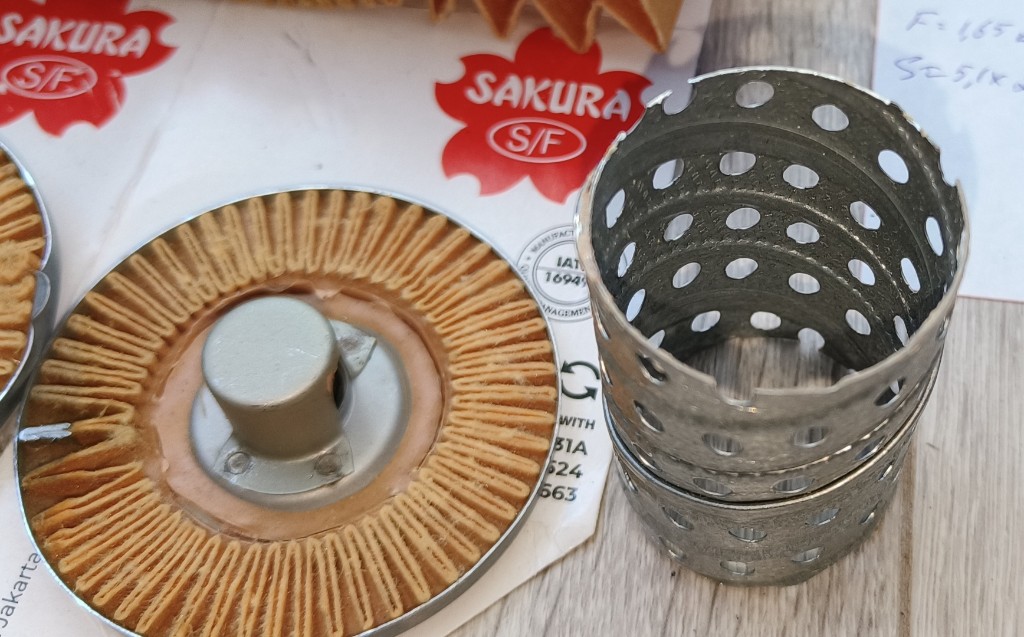

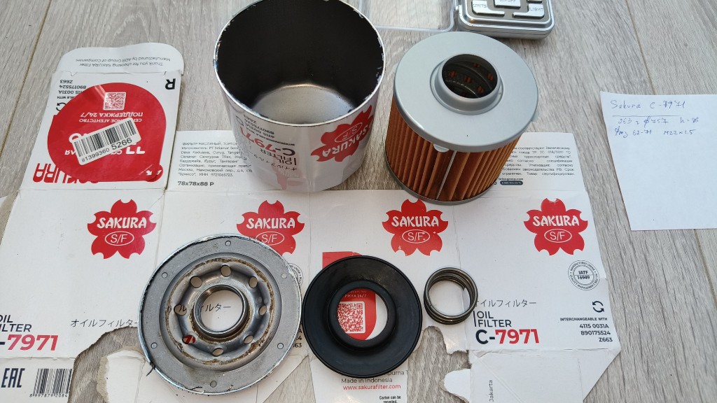

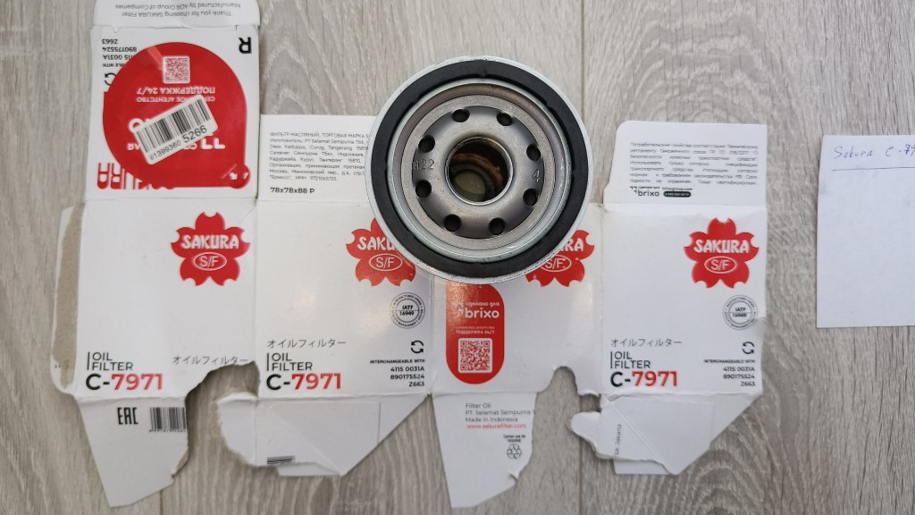

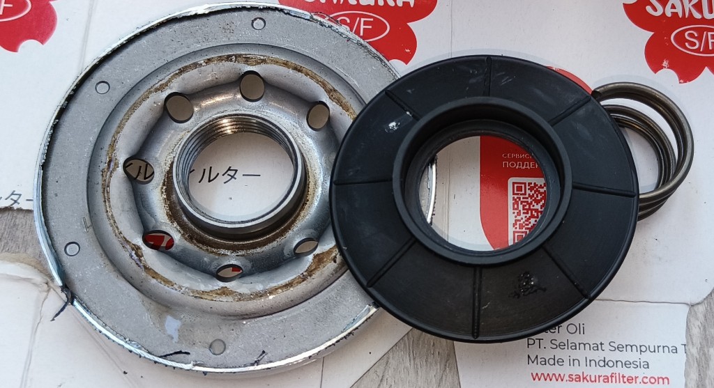

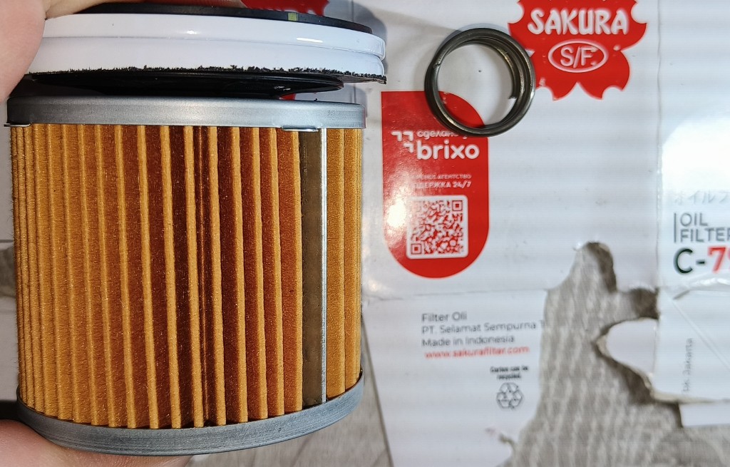

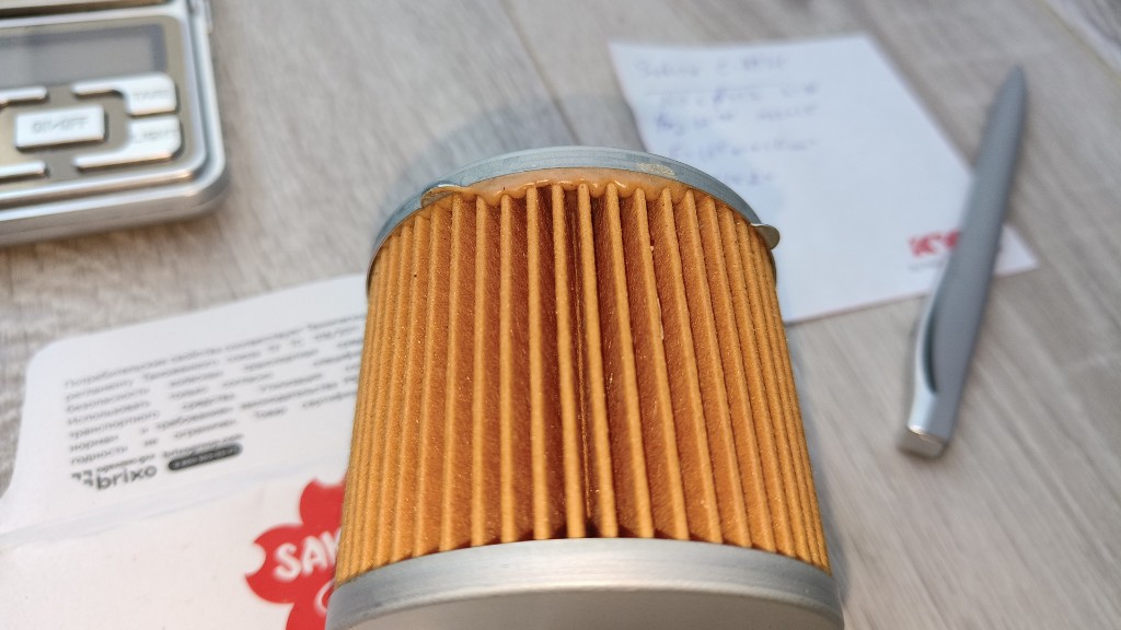

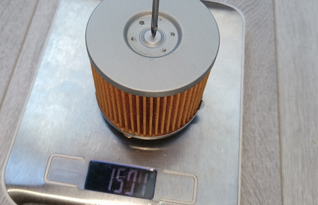

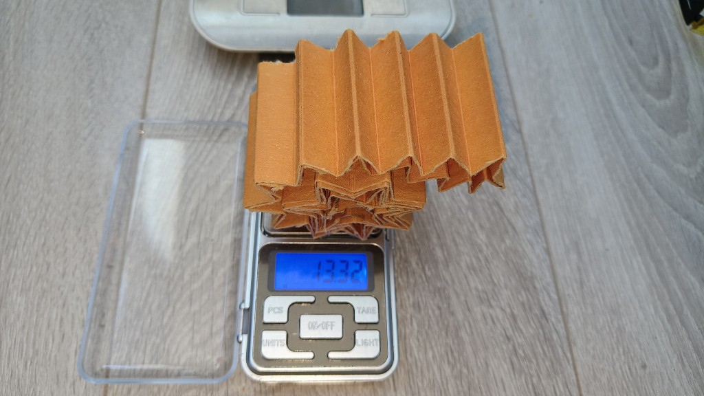

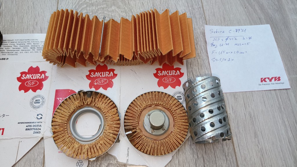

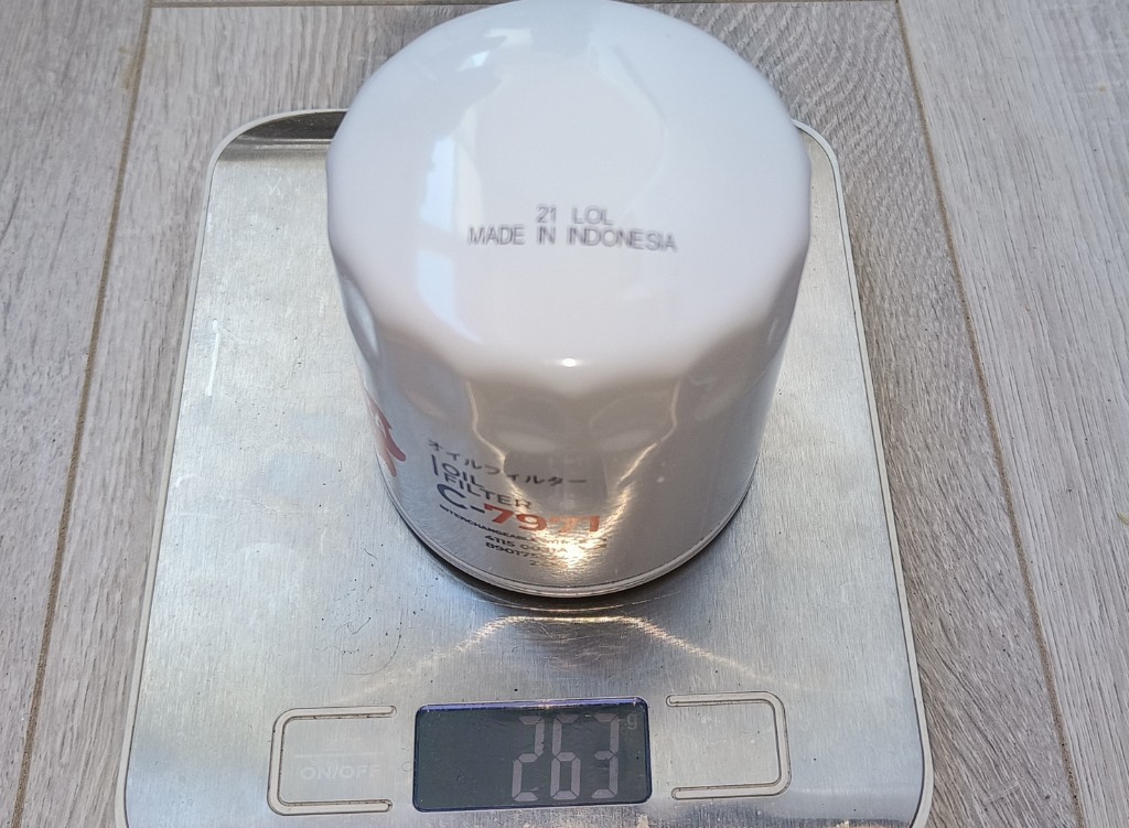

✅ Распил масляного фильтра Sakura C-7971 (Indonesia)
Прислал подписчик, цена от 750 руб
Аналог MANN W7056 и W7030
Вес фильтра 263 грамм
Диаметр 75,7 мм
Высота 86 мм
Резьба М22х1.5
Уплотнение 62-71 мм

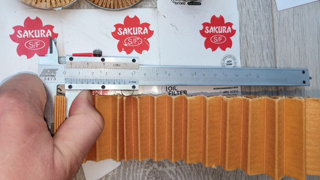

Усилие открытия перепускного клапана 1,65 кг, диаметр седла 1,0 см, давление срабатывания 2,10 атм
Площадь фильтрации 765 см2, вес бумаги 13,3 г, толщина 0,46 мм

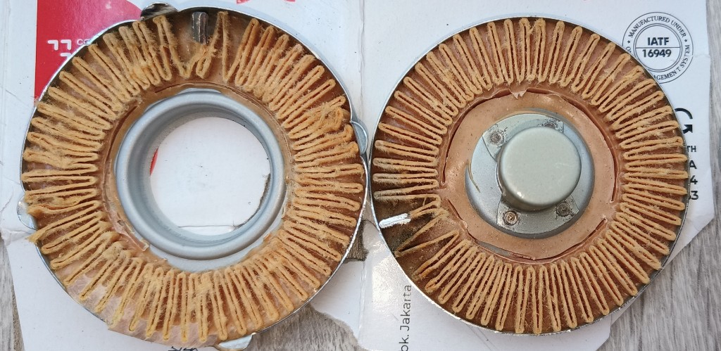

Резьба нормальная, торец мехобработан.
Обратный клапан из 100% силикона, не дубеет в мороз.
Поджат в закрытом положении с преднатягом порядка 2 мм
По воздуху негермет по завальцовке и по клапану! см.видео
Перепускной из металла, давление срабатывания в 2,10 атм чуть выше аналогов
Туба обычная, опасных элементов нет.
Герметик нанесен равномерно толстым слоем, есть излишки в виде капель.
Бумага хорошая, толщиной 0,46 мм, на разрыв ведет себя отлично, есть много синтетических волокон.
✅ Видео
https://rutube.ru/video/private/5ca4876 ... 035695c51/

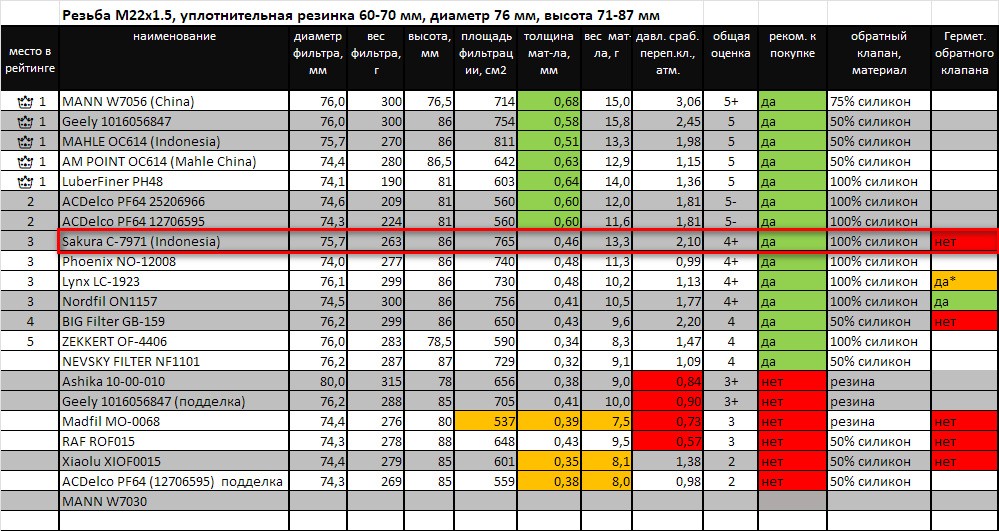

✅ Общая оценка 4+
Спорный фильтр, с одной стороны с бумагой полный порядок и можно было бы ставить оценку 5-. С другой стороны проблемы с завальцовкой и обратным клапаном.
Если для вас обратный клапан не играет роли, то в принципе фильтр очень даже ничего, хотя опять же он очень дорогой в 800 руб и за эту цену есть куда лучше варианты.
Другие аналоги Аналоги масляных фильтров MANN W7030 и W7056 (М22х1.5, h=78-87мм, Ø = 76мм)
