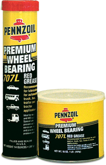

PENNZOIL Premium Wheel Bearing 707L Red Grease
Страница продукта http://www.pennzoil.com/other-car-produ ... ed-grease/
PDS http://www.pennzoil.com/wp-content/uplo ... g-707L.pdf
Код (артикул) для заказа
Банка "071611977715" = 454 гр
http://www.autodoc.ru/Web/price/art/071 ... n&access=1
http://www.exist.ru/price.aspx?sr=-4&pcode=071611977715
https://www.emex.ru/f?detailNum=071611977715&packet=-1
Туба для шприца "071611977722" = 400 гр
http://www.exist.ru/price.aspx?sr=-4&pcode=071611977722
https://www.emex.ru/f?detailNum=071611977722&packet=-1

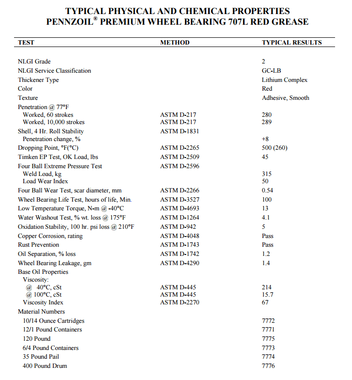

PENNZOIL® PREMIUM WHEEL BEARING 707L RED GREASE высокотемпературная литиевая смазка красного цвета, класса NLGI 2, на основе высококачественного синтетического базового масла. Предназначена для использования при высоких температурах для подшипников колеса с обычными, дисковыми тормозами и ABS. Может использоваться при продолжительной рабочей температуре от 325°F и кратковременно до 450°F. Специальные присадки предотвращают ржавление и коррозию, снижают износ и обеспечивают защиту при экстремальном давлении, обладает устойчивостью к вымыванию водой, а также хорошую текучесть при холодных температурах.
PENNZOIL® PREMIUM WHEEL BEARING 707L RED GREASE превосходит требования спецификации NLGI GC-LB. Используется как для тяжелонагруженных шасси так и для смазывания подшипников колеса, устойчива к окислению.
ПРИМЕНЕНИЕ
Сегодня большинство автомобилей производятся с дисковыми тормозами. PENNZOIL® PREMIUM WHEEL BEARING 707L RED GREASE защищает подшипники колеса автомобилей, автобусов, минивэнов, грузовиков и фермерского оборудования с дисковыми тормозами, даже при тяжелых нагрузках.
Всегда следуйте рекомендациям производителей по применению. PENNZOIL® PREMIUM WHEEL BEARING 707L RED GREASE превосходит требования производителей, которые предъявляются к смазка подшипника колеса. PENNZOIL® PREMIUM WHEEL BEARING 707L RED GREASE также является универсальной смазкой для применения в автомобилях – шаровых соединениях, шасси и U-образных соединений.
Для достижения наилучшего результата всегда очищайте подшипники колеса перед нанесением любой смазки, включая PENNZOIL® PREMIUM WHEEL BEARING 707L RED GREASE.
PREMIUM WHEEL BEARING 707L RED GREASE рекомендуется для промышленного применения, где требуется применение противозадирной, устойчивой к вымыванию водой смазки или высокотемпературной смазки. Области применения: подшипники, соединения и механизмы. Благодаря универсальности применения PENNZOIL® PREMIUM WHEEL BEARING 707L RED GREASE может одновременно заменять две, три или даже четыре смазки, снижая риск применить не подходящий продукт.

Gubkin писал(а): литиевая смазка
Все, дальше читать не интересно вообще.
Я уже писал - смазки на литиевых мылах - "каменный век".
Если нужна не сильно дорогая современная смазка, то смотрите на сульфонат-кальциевые.
Содержимое - важнее упаковки.
вообще-то не литиевая, а литий-комплекс. Это довольно большая разница )

Для примера все та же SLIPKOTE® HIGH TEMPERATURE WHEEL BEARING GREASE
Нагрузка Тимкен OK - 65 против 45 у "707L Red Grease"
Пятно износа 0,4 против 0,54 мм
Нагрузка сваривания 500 против 315 кг
Т каплепадения 290 против 260
Водостойкость "полная" против "посредственной"
и т.д.

Gubkin писал(а): вообще-то не литиевая, а литий-комплекс. Это довольно большая разница )
Литий - "каменный век", в каких вариациях он бы не был, он уступит более современным по параметрам.
Литий, имеет только одно преимущество - низкая цена.
