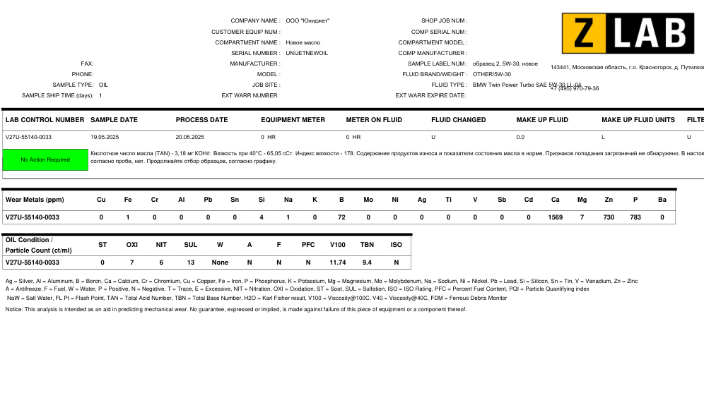

Масло: BMW Twin Power Turbo SAE 5W-30 LL-04
Масло новое, в оригинальной бутылке.
Куплено у официального дилера.
UNIJETNEWOIL_2025-05-20.pdf
(71.3 КБ) 31 скачивание
BMW Twin Power Turbo SAE 5W-30 LL-04 свежее
Выглядит как орига с инфениум 6ххх, пакет аналог 504/507 поэтому бора 72 ппм и нет молибдена, да они именно такое в 90% случаев пакеты )

Gubkin писал(а): 27 май 2025, 17:27 Выглядит как орига с инфениум 6ххх
6xx емнип только полнозол.
Сообщения: 3442
6xxх емнип только полнозол.
а не, точно 6xx еще было Dex2/ LL04 / C2/C3/229.31

Ну в общем в аксель-моторсе в спб масло оригинальное :) выяснили.
Смысла за такое переплачивать нет? можно брать +- обычные аналоги?
