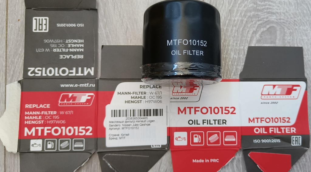

Распил масляного фильтра MTF MTFO10152
Цена 412 руб
Куплен на ОЗОНе
Применимость НИССАН, РЕНО
Аналог MANN W67/1

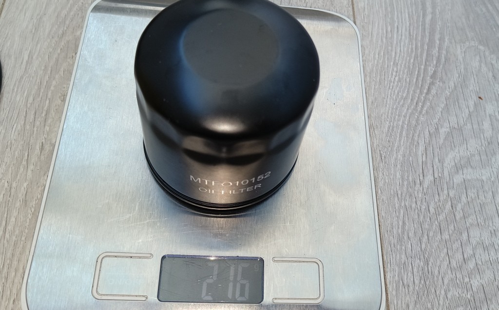

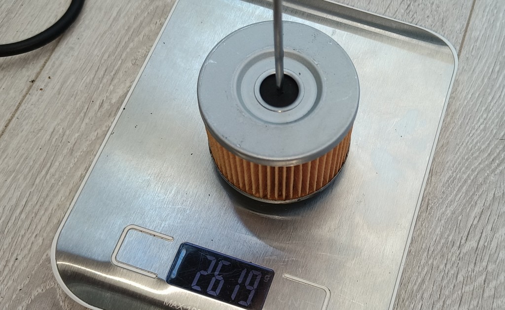

Вес фильтра 216 грамм
Диаметр 68,0 мм
Высота 67 мм

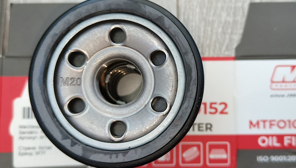

Резьба М20х1.5

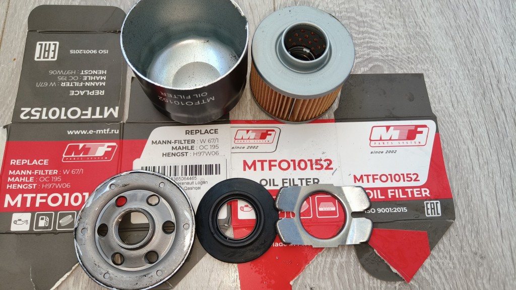

Усилие открытия перепускного клапана 2,6 кг, диаметр седла 1,5 см, давление срабатывания 1,47 атм

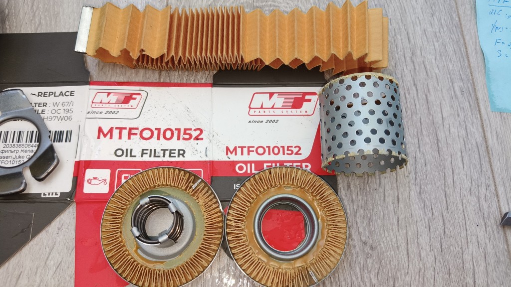

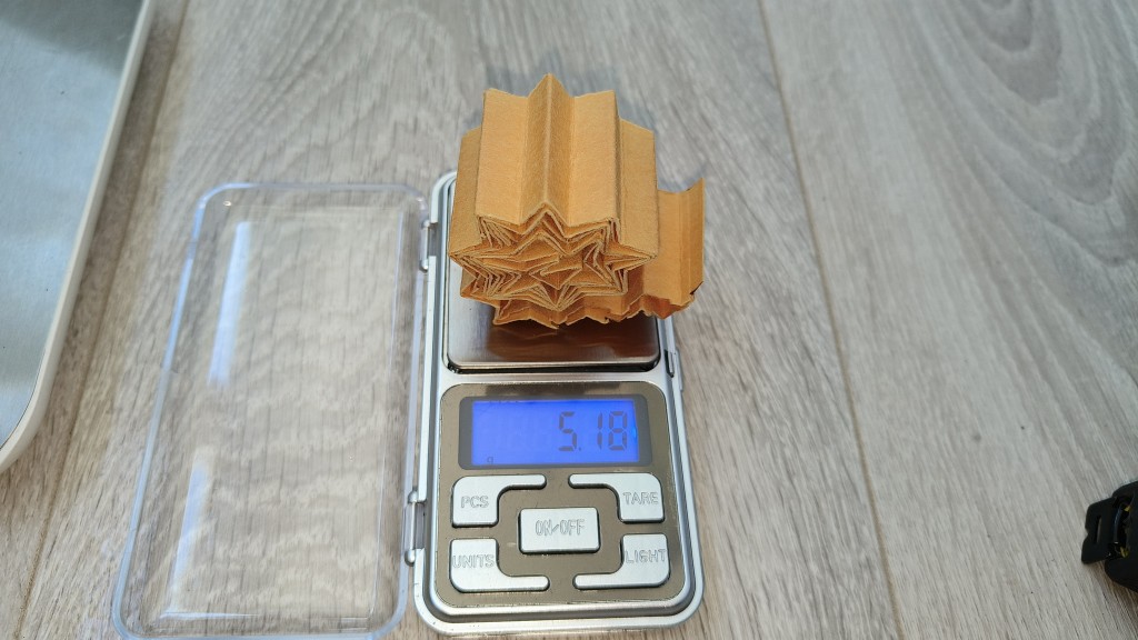

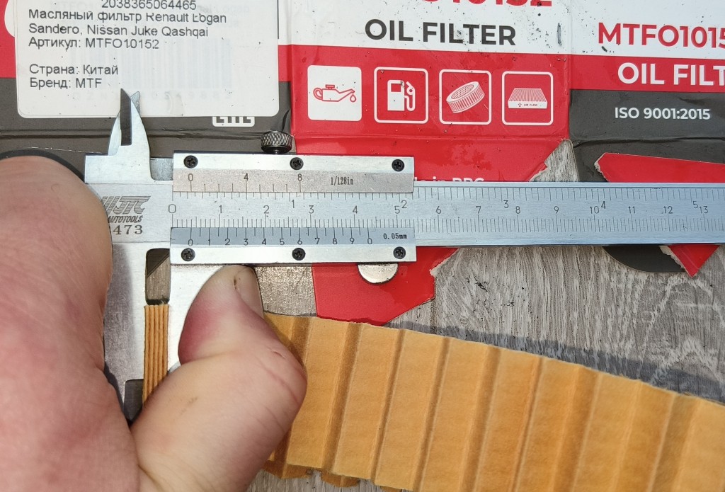

Площадь фильтрации 374 см2, толщина бумаги 0,38 мм, вес 5,2 грамма, плотность 0,366 г/см3

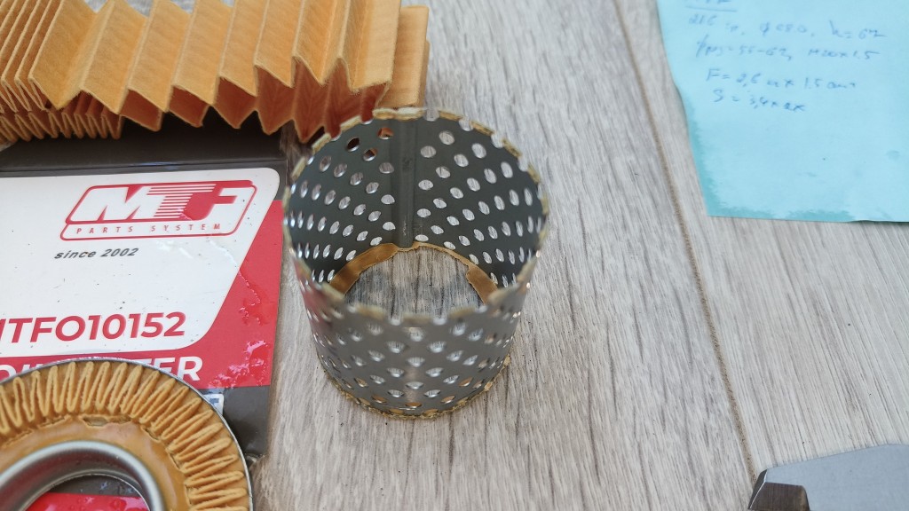

Резьба хорошая, торец мехобработан

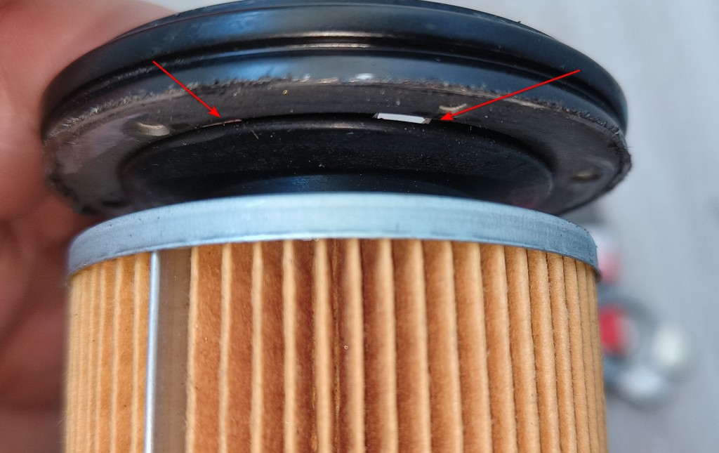

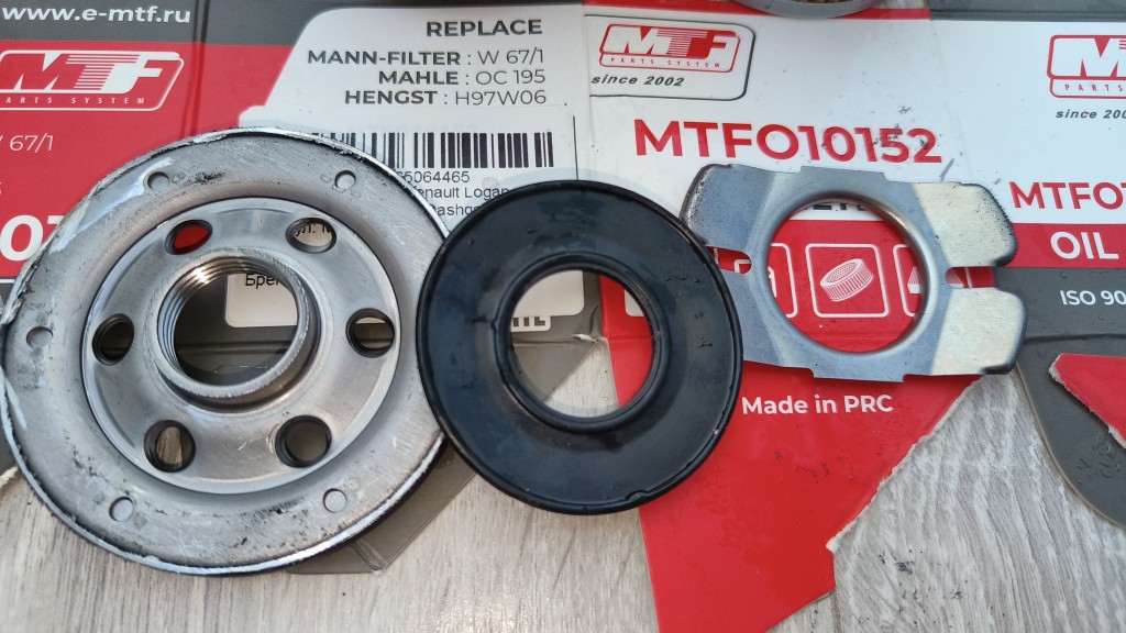

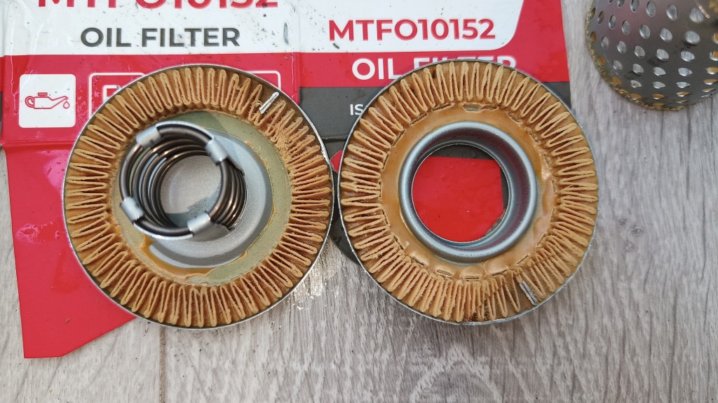

Обратный клапан из 100% силикона, негерметичный, продувается воздухом и имеет щель.
Перепускной клапан из резины, поджат пружиной через шайбу. Давление срабатывания в 1,5 атм отличное.

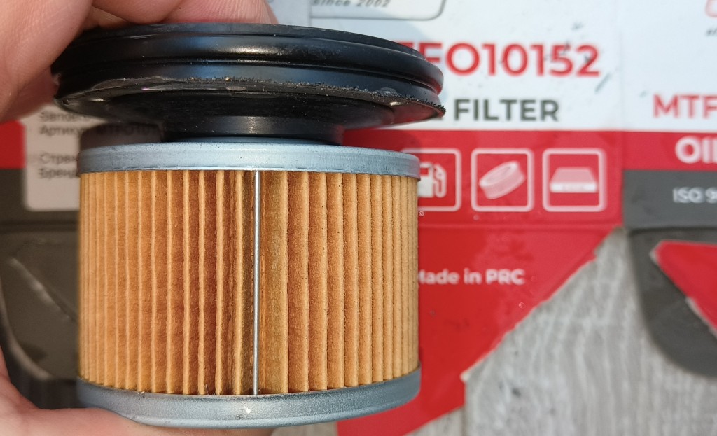

Центральная туба очень качественная лента, аналог ВИК или НИТТО или даже МАНН
Только диаметр тубы наружный 41 мм, типоразмер от фильтра диаметром корпуса 76 мм. Поэтому складки неглубокие, бумаги очень мало.
Заливка герметиком хорошая, непроклея нет.
Бумага очень посредственная и по толщине и по весу.
Всего 5,2 грамма и 0,38 мм.

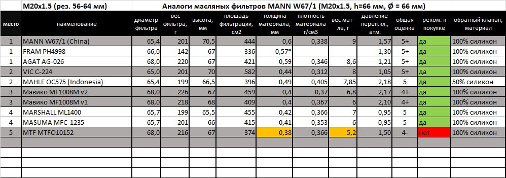

Общая оценка 4-
Просто фильтр, который не навредит
С недостатками в виде негерметка обр.клапана и дешевой бумагой.
Другие аналоги в таблице http://www.oilchoice.ru/viewtopic.php?t=7201
