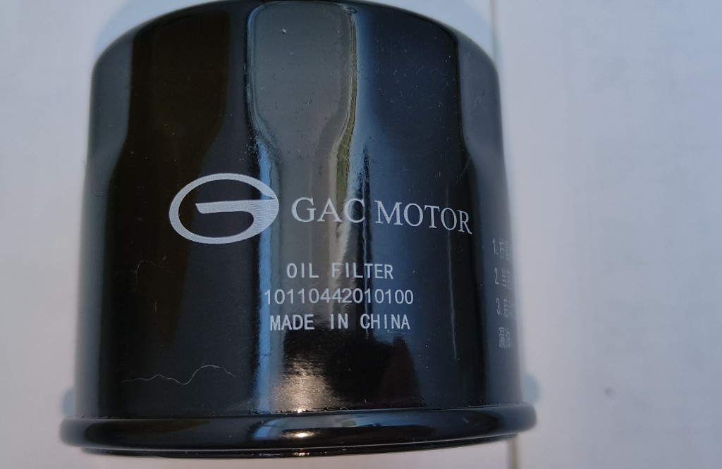

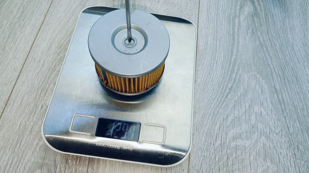

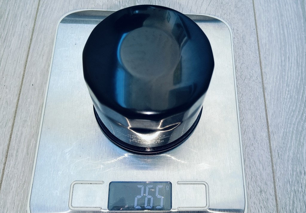

Распил масляного фильтра GAC 10110442010100
Применимость - GAC GS8 gen.II ДВС 2.0T
Цена 901 руб
Автодок, направление NASR
Ближайший аналог MANN W79 = 66 мм, MANN W8038 = 65 мм, MANN W7069 = 63 мм
Вес фильтра 266 грамм
Диаметр 74,0 мм
Высота 68 мм
Резьба М20х1.5
Уплотнение 62-71 мм
Усилие срабатывания перепускного клапана 1,3 кг, диаметр 1,0 см, давление срабатывания 1,66 атм

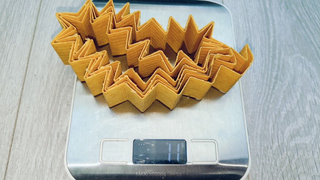

Площадь фильтрации 726 см2, толщина бумаги 0,42 мм, вес бумаги 11 грамм, плотность 0,361 г/см3

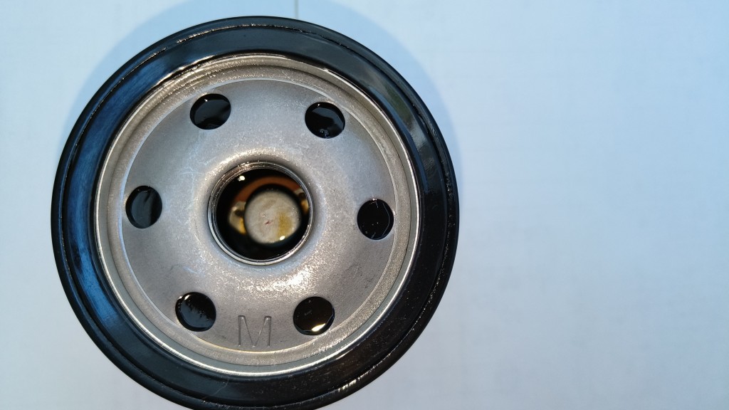

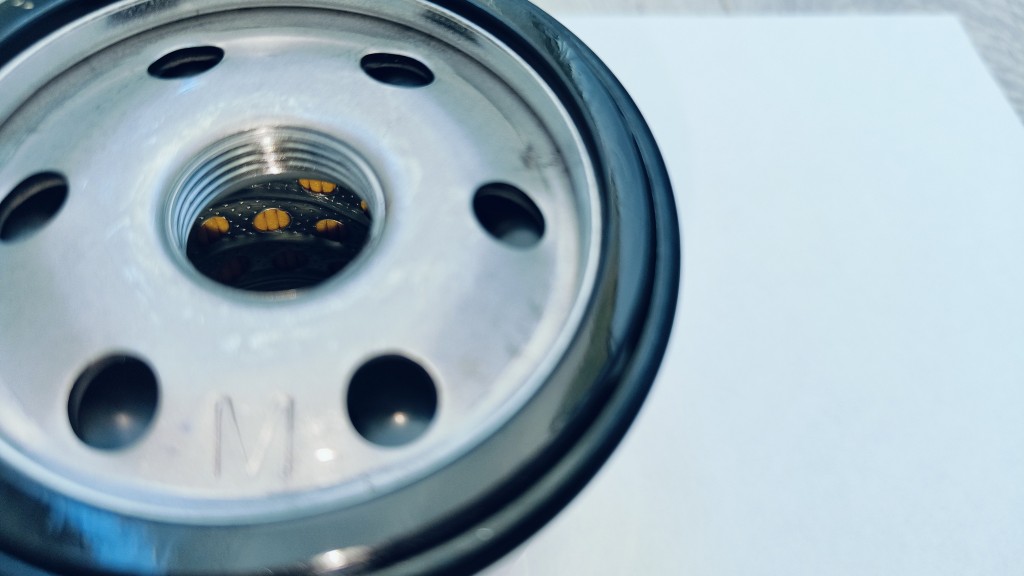

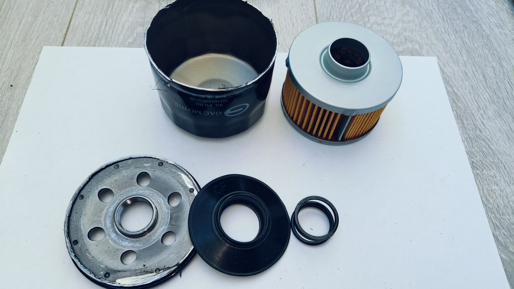

Резьба на фильтре накатана отлично, торец имеет мехобработку

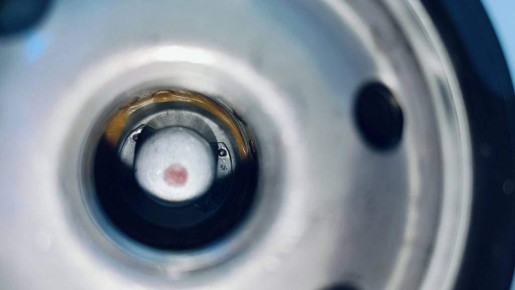

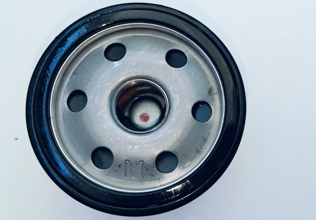

Обратный клапан 100% силикон назовем для простоты, в -20С не дубеет.
Поджатия в закрытом состоянии нет, просто касание донышка еле уловимое

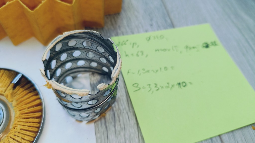

Еще при разрезе был такой момент, что подпорная пружина неправильной длины, срез практически не расрылся, нет хорошего поджатия катушки.
Пространство для открытия обратного клапана есть
Перепускной клапан из металла. Давление срабатывания в норме 1,65 атм.
Центральная туба типичная перфолента, опасных элементов нет

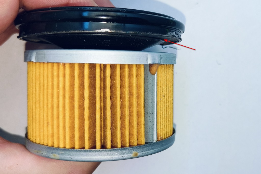

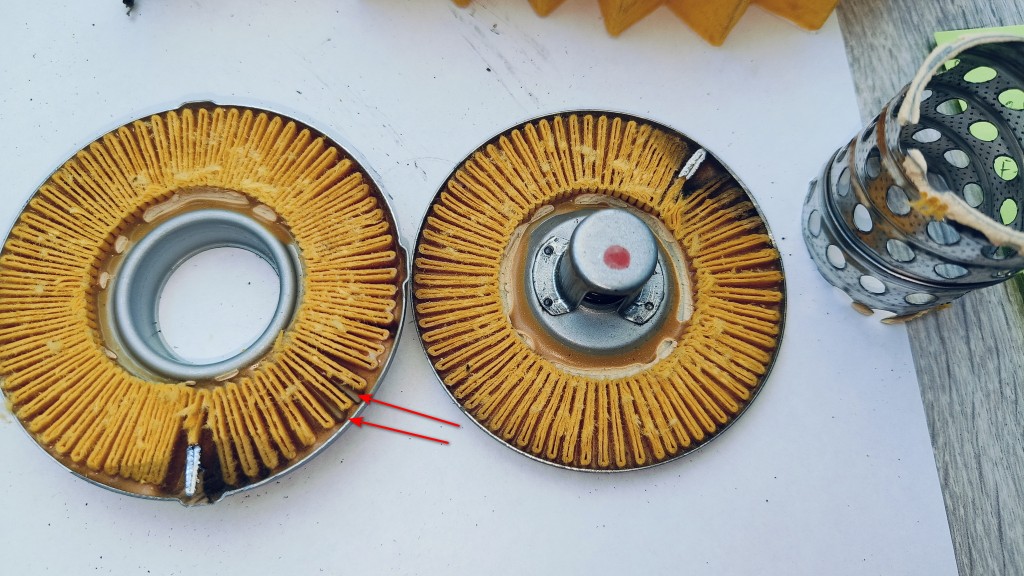

Укладка бумаги очень частая, сладки впритык, это даже видно в новом фильтре через центральное отверстие.
Заливка герметиком такая средняя, есть очень тонкий слой (см. стрелку на фото)
, есть подтеки на фото в начале.
Глубина и частота штор бумаги напоминает МАНН или мегафильтр.
К бумаге вопросов нет, обычная маслобумага средней толщины.
Хотя на разрыв оказалась слабовата

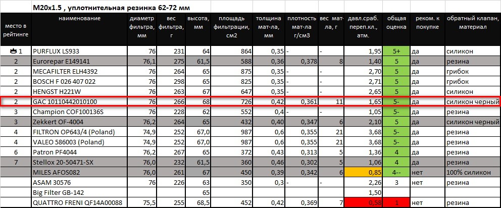

Оценка 5-
Рекомендован к покупке. В целом фильтр отличный, за исключением некоторых моментов.
Основные моменты которые не понравились и не позволили фильтр записать в ТОП
- нет поджатия обратного клапана
- заливка герметиком средняя по качеству
- нет выраженного поджатия катушки внутри фильтра подпорной пружиной
- риск нарваться на подделку, оригинал же, да еще по цене 900р (когда конкрутенты 400-600р без такого риска)
Если есть желание поставить увеличенный фильтр, то см. ветку Аналоги масляных фильтров MANN W7053, W7058, W712/8, W712/82, W713/16, W716/1 (М20х1.5, h=89 мм, Ø = 76 мм)
Другие аналоги данного фильтра тут Аналоги масляных фильтров MANN W75/3 и W7003 (М20х1.5, h=50-65 мм, Ø = 76 мм). Дастер, Сандеро.
Спасибо Алексей мегараспил, Ивана АГА, Евгений Л., Александр П., Владимир К. за средства на покупку фильтра.

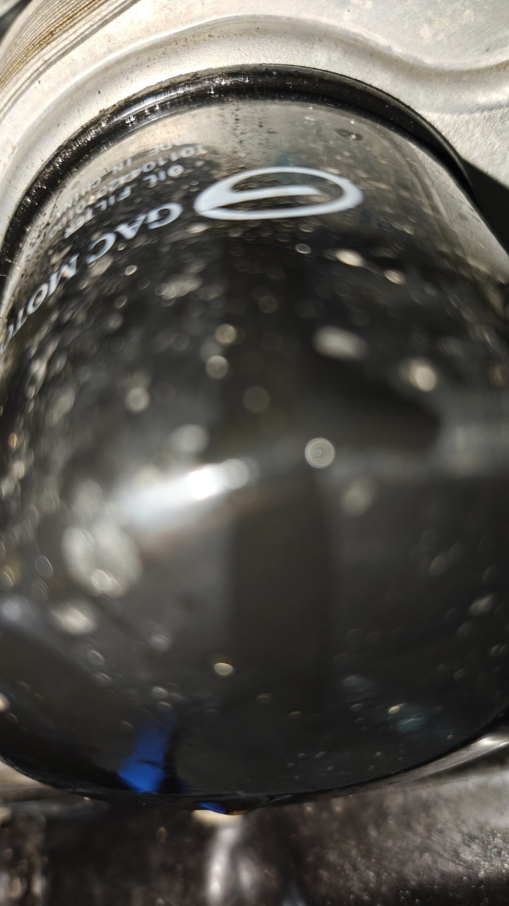

У этих фильтров бывает проблема. Текут по завальцовке. У меня потек.
Случай , как оказался не единичный. на ГАК клубе в телеграмме писали про
