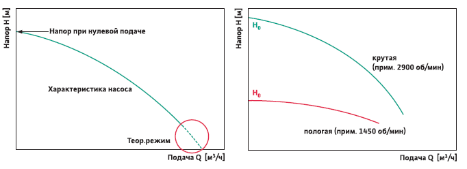

Характеристики насосов - подача, напор и рабочая точка http://www.agrovodcom.ru/info_nasos_character.php
Производительность насосов прямо зависит от оборотов.
"напор" - то самое давление, необходимое для работы подшипников.
Чем выше обороты, тем выше "давление в стенку" при нулевом расходе.
Дальнейшие рассуждения сложно интерпретировать применительно к нашей задаче, воспользуемся этим https://promnasos.com/catalog/gears_pum ... co_v/9312/
На всех графиках при неизменном давлении зависимость расхода от оборотов для жидкостей с разной вязкостью
Поскольку нас интересует именно давление масла в подшипнике, а также расход+давление маслофорсунки, есть очевидная зависимость вязкости масла и производительности насоса, которая зависит исключительно от оборотов!
Если верить первой публикации, при переходе с 40-ки на 20-ку нужно увеличивать производительность маслонасоса в разы при прочих равных. Точно сказать сложно, поскольку есть нелинейная температурная зависимость.

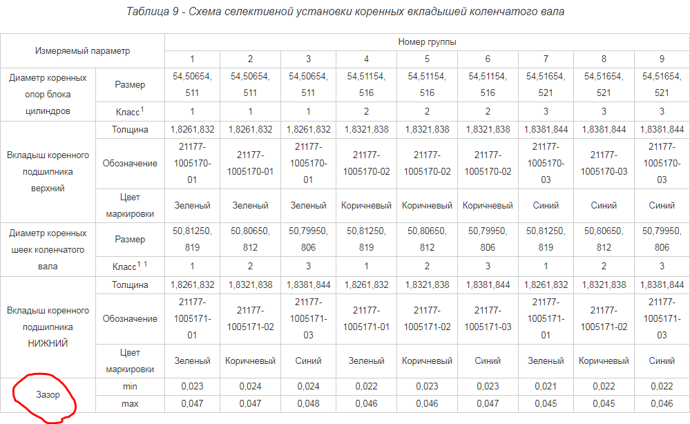

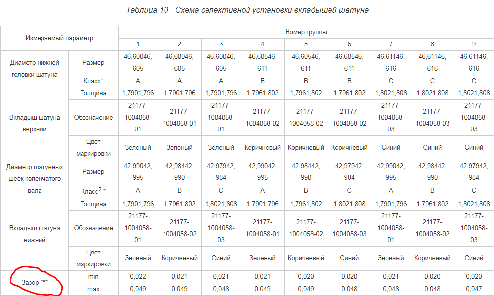

Откуда такие цифры? :unknown: :D
G4KD/E
G4KE шатун.PNG (30.03 КБ) 9338 просмотров
ВАЗ-21179:
Веста 1.8.PNG (73.75 КБ) 9338 просмотров
Веста 1.8 шатун.PNG (72.7 КБ) 9338 просмотров
Отправлено спустя 1 минуту 41 секунду:
Размеры зазоров одинаковые. ;)

Красный медведь писал(а): 08 июл 2021, 15:29 Откуда такие цифры
да я фиг знаю что у вас за табличка,у меня такая была как я указал,но сам принцип то понятен.

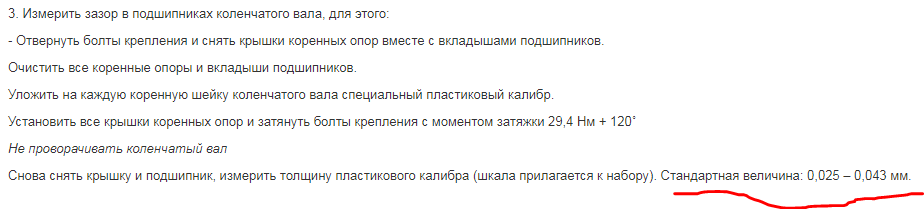

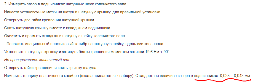

https://www.drive2.ru/l/513098921925411693/
Кстати, что есть "зазор" 0,025-0,043? - это размер для оценки износа или рабочий зазор по окружности. Согласитесь, они разные по сути... ;)

mvg писал(а): 09 июл 2021, 20:13 Кстати, что есть "зазор" 0,025-0,043?
Неужели вы этого не знаете, если пишете тут разные умные вещи?
