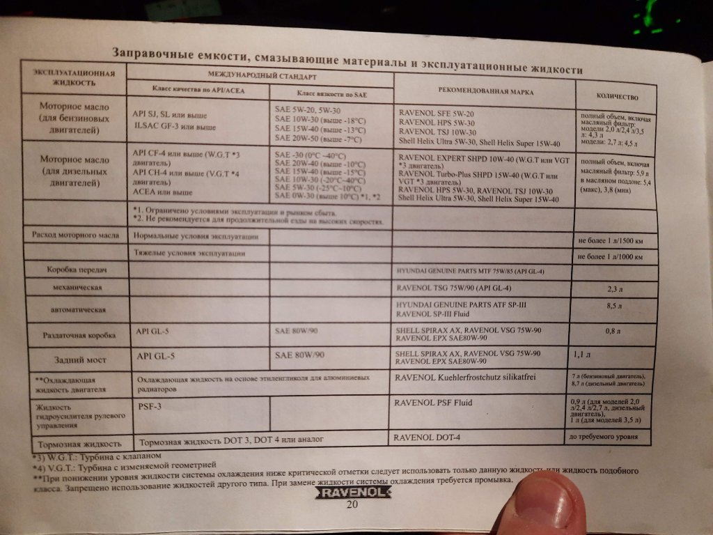

Добрый день.
Для своего а/м Hyundai Santa Fe Classic (TaGaz) ДВС G6BA 2.7, 4WD, AT (бензин, ГБО нет и не планируется, пробег 164000 км, ГРМ ременной) хочу подобрать техжидкости:
1) Моторное масло по рекомендациям завода изготовителя: API SJ, SL и выше, ILSAC GF3 и выше, SAE 5W30, синтетика, объем канистры - 5л (рассмотрю варианты 5w30 и 5w40).
2) Трансмиссионная жидкость в АКПП по рекомендациям завода изготовителя: ATF SP-III, синтетика, объем канистры - 4/5л
3) Трансмиссионная жидкость в ГУР по рекомендациям завода изготовителя: PSF-3, объем канистры - 1л
4) Раздаточная коробка по рекомендациям завода изготовителя: API GL5, SAE 80W90, синтетика, объем канистры - 1л
5) Задний мост (с самоблокирующимся дифференциалом LSD) по рекомендациям завода изготовителя: API GL5, SAE 80W90, синтетика, объем канистры - 1л
6) Охлаждающая жидкость по рекомендациям завода изготовителя: на основе этиленгликоля для алюминиевых радиаторов, объем канистры - 10л
7) Тормозная жидкость по рекомендациям завода изготовителя: DOT-4, объем канистры - 1л
По опыту эксплуотации других а/м имею лояльность к Лукойлу, ZIC, Wolf, Champion, GT. По ценовому позиционированию - оптимальное, по сочетанию цена/качества, на ваш взгляд.
Спасибо!

Доброй ночи! Была такая машина только с дизелем ( поэтому на двигатель просто совет из моих личных предпочтений )
Я бы отдал предпочтению ZIC в случае с этим автомобилем, потому что почти все масла идут как OEM.
Наш мануал кстати , написан вообще не понятно кем, там ошибка на ошибке и допущение на допущении.
Всё дело в том что в отличии от оригинальной Santa Fe гдё было однозачно понятно где стоят или нет стабилизаторы, редуктор с LSD и так далее, в наших всё по принципу - я тебя слепила из того что было, поэтому на самом деле вариантов очень много.
1)Zic X5 5w30 - Из моих соображений , дешёво и сердито, а больше этому древнему мамонту и не надо, очень старый и простой двигатель.
Но, вообще, двигатель на самом деле является неким переработанным двигателем Mitsubishi из тех времен, когда об экологии не очень-то и слышали, а они как показывает практика , любят всё-таки масла 5w40. По 5w40 - Лукойл Люкс SN считаю одним из лучших вариантов в данном случае.
Хотя... Я как любитель Shell и Mobil не могу быть прям особо объективным насчёт 5-40.
Правда , из личной практики ZIC X7 10w40 показал отличные результаты по масложору в моторе BMW, да и начал отмывать интересные отложения потихоньку ( за несколько замен ) , так что из 40-ок я бы взял всё таки лучше 10w40 - ZIC X7, Total Classic 7, Shell 10w40 ( в жёлтой канистре), Mobil Ultra , что нибудь из этого.
Просто мотор на практике настолько всеяден , что даже не знаю, имеет ли смысл в него лить что-то дорогое)
2)Желательно SP-3 , по факту ( на личном опыте , длительного использования ) акпп держит даже самые жёсткие издевательства на минералке Dex II ))) , я бы залил ZIC SP-3 ( опять же, спец продукта как такового больше ни у кого нет толком )
3)Zic PSF-3 однозначно , цена-качество , плюс это масло идёт на конвейер как первая заливка
4)-
5)Мануал кривой, нужны масла LS с вязкостью w140, желательно 75w140 LS ( на 90 блокировка работает не так, как надо ) , Castrol Syntrax Limited Slip 75W140 - у меня было такое , одно из самых доступных масел, да и работало корректно в отличии от 90-ок
6)По "уму" - Coolstream A-110 ( именно оно позиционируется как оригинал , стоимость приемлимая ) по уму должен быть фосфатный антифриз , а так, если хочется экономии - Лукойл G12 Yellow ( просто из личного опыта Лукойловские фризы ещё не показывали каких-то отклонений)
7)Лукойл DOT4 - дешёво , сердито , по ГОСТу)))

Вот тут вы как никогда правы! У меня машина 2010го года, все стекла, кроме форточек, 2008го. А форточки 2007го )))ZloyShadow писал(а): ↑13 фев 2021, 03:50 я тебя слепила из того что было, поэтому на самом деле вариантов очень много
ZloyShadow писал(а): ↑13 фев 2021, 03:50 Мануал кривой, нужны масла LS с вязкостью w140, желательно 75w140 LS
На драйве как раз читал про 140ку, спасибо!!!!

1) 4+1 выйдет в районе 2 руб S-OIL 7 RED #9 SP 5w-40 (SP) или KIXX G1 5w-40 (SN Plus)
смысл искать именно 5 л нет, выбор небольшой будет
2) ZIC ATF Multi HT (Mercon, SP-III, RED-1) Kixx ATF Multi Plus (Dexron III, JASO 1A)
3) в ГУР отдельно ничего покупать не надо, никаких этих древних ПСФ-3. Зальешь то, что купишь в п.2
4) рахдатка на Hyundai ix55 такая же как на мохаве\соренто древних годов, т.е. обычная боргварнер с фрикцонами ? тогда Масла для раздатки BORG WARNER 4424 (TOD - Torque On Demand) Kia Sorento 2002-2009
5) в задний мост искать с LS масло особого смысла нет, там по устройству такой примитив, что эти фрикцоны после пары тыс.км уже все не работают. поэтому обычное 75-90 или 140 с GL-5. Например Kixx Geartec 75w-90 (GL-5)
6) антифриз Champion Anti-freeze Longlife G12+ (VW TL 774 F) или любой другой G12
7) тормозная 5.1 попробуй Champion Brake Fluid DOT 5.1 или "Тосол-синтез" ROSDOT 6 Advanced ABS Formula (DOT 4 class 6)

55й я продал.... Купил Санту Классик, для нее теперь подбираю ТЖ.
Для 55го ты рекомендовал
Champion Life Extension 75w-90 GL 5 (GL-5) или более морозостойкое Champion New Energy 75w-90 GL 5 (GL-4/5, MT-1) брукфильд значительно лучше
Могу получается продолжать его лить? 140 мне категорически сантаводы не рекомандовали. Говорят что такая вязкость для этого моста не подходит ((
В ix55 3.8 бензин по рекомендациям твоим лил эти масла:
Масло моторное:
8332449 — Wolf VITALTECH 5w-30 D1 (SN-RC, GF-5, dexos1 gen2)
8235603 — Champion New Energy 5w-30 D1 (SN, GF-5, dexos1 gen2)
Может их и лить в Santa Fe? Правда меня очень заинтересовало S-OIL 7 RED #9 SP 5w-40 (SP).

да, почему нет. На соренто эти ЛСД мосты вообще бесполезное Г, там 1 раз где-то побуксовал, фрикционы притерлись в мосту и все, его уже почти не заметно.
спецом для этой шляпы покупать масло в 2 раза дороже смысла нет, имхо.
первый раз слышу о мостах которые на 140-ом будут не так работать, ну да ладно.
можно и их лить, но с оил на SP реально интереснее, я бы наверное тоже его залил.Andrews1977 писал(а): ↑15 фев 2021, 15:25 Может их и лить в Santa Fe? Правда меня очень заинтересовало S-OIL 7 RED #9 SP 5w-40 (SP).

А какую вязкость его лучше взять: 5/30 или 5/40? Попробую осилить 20ку )))) Готов выслать отработку потом на анализ!

Я бы лил 40-ку, у меня и многих знакомых на сонатах-сантах старых при +25 начинало капать (прям лужица , как под волгой собираться ) с заднего сальника коленвала на масле 30, за поршневую/распредвалы говорить ничего не буду, не знаю. Но проблема сальников на этих моторах и моторах акцентов широко известна , либо лить 40 , либо менять эти сальники каждые 3-4 года, с ценой работы... Хотя , может быть только нам так везло по пробкам.
