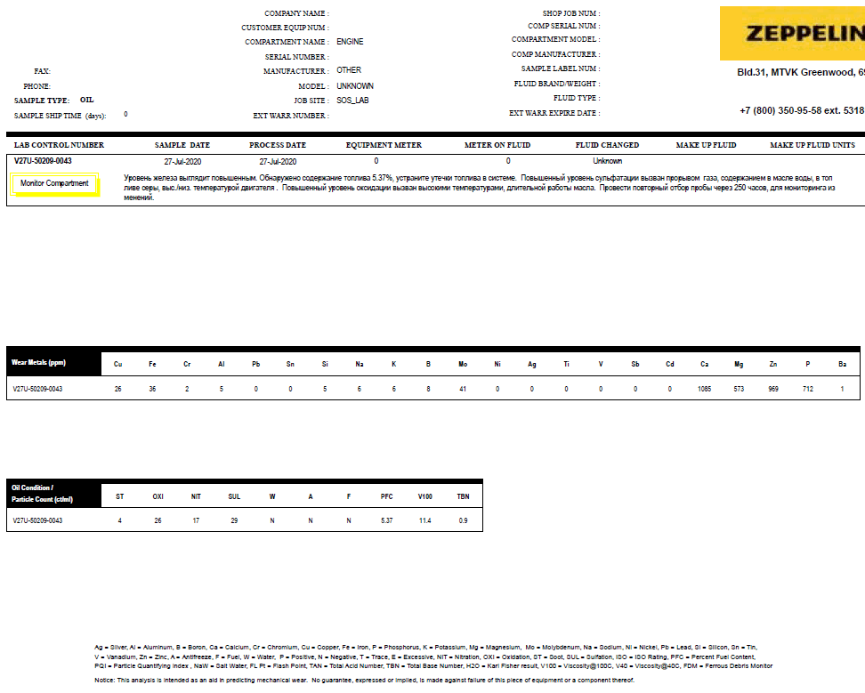

Масло: Petro-Canada Duron SHP 10w-30 (CK-4/SN, E7/E9, 228.31, VDS-4.5 )
Автомобиль: опель астра h 1.6 2007г.
Двигатель: Z16XE1
Наличие чип-тюнинга: нет.
Общий пробег на одометре на момент слива масла: 136000 км.
Пробег на масле:10000 км / 600 мч
Доливки масла: нет
Срок эксплуатации: 11 месяцев
Период эксплуатации: 09.2019 — 07.2020
Топливо: 92-95 bp
Режимы: 100% город
Прошлый анализ Petro-Canada Duron SHP 10w-30 отработка с Опель Астра Н 1,6 после 6500 км [oilchoice]
Была попытка посмотреть, насколько максимально хватает данного продукта на этом двс …
Режимы были суровыми …
По анализу : уровень масла остался на месте, повышенное содержание железа — было ожидаемо, присадочные пакеты остались в хорошем проценте, вязкость масла практически на том же уровне, сульфатация /оксидация высокие -оно и понятно ( tbn В НОЛЬ, БЕНЗИНА в масле очень много и т.д. и т.п.), масло свой ресурс отработало ( что видно и по капельной пробе), так же по капле видно, что грязь еще удерживается маслом .
Вообщем жижа радует друзья .(но менять надо по-чаще ))) 300-400 мо/ча )
До новых встреч ))…
Автор анализа mox111
оригинальный бланк анализа

Стремненько.
Petro-Canada Duron SHP 10w-30 отработка с Опель Астра Н 1,6 после 10000 км [oilchoice]
Максим Л., Да, Андрей укакошил свой Опель. Скоро капиталка :катаюсь:

mox111, посмотрел... Что там криминального, вязкость? - возможно деструкция... загуститель.
mvg,
да всякое может быть ,но на 600 часов не хватит ...
