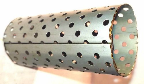

Распил масляного фильтра Mitsubishi MD360935
Фильтр в итоге оказался поддельный
Причем вариантов подделок несколько, остальные можете посмотреть на проекте емекса https://kontrafakta.net/search/topics/page1/?q=MD360935
Диаметр фильтра 67 мм, высота 88 мм
Диаметр уплотнения 56-63 мм
Резьба М20х1.5
Диаметр перепускного клапана 1,0 см, усилие открытия 0,4 кг, давление перепуска 0,51 атм
Площадь фильтрации 353 см2, толщина материала не замерялась
Что сразу бросается в глаза - это надпись Mitsuboshi на корпусе фильтра. Описку такую сделать не могли, видимо это для того чтоб самим подельщикам не нарваться на контрафакт :D
Полиграфия на самом фильтре посредственная
Обратный клапан сделан из какой-то наждачки, это даже не резина
Описывать смысла нет, косяки в каждой детали. Везде трещины от выштамповки, недолив герметика, дешевая фильтрующая бумага...
Оценка 1
Подделка
Самый надежный способ отличить оригинал - это посмотреть на центральную тубу фильтра, должна быть такая
