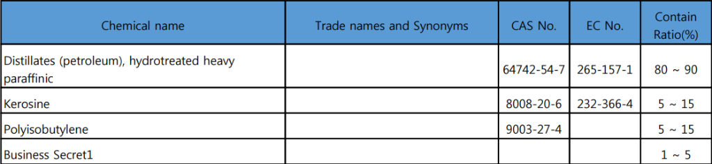

MSDS Базовое масло - гидрокрекинг II/III группы

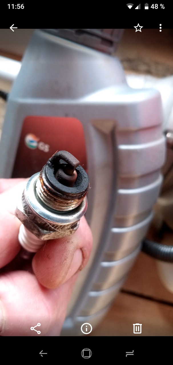

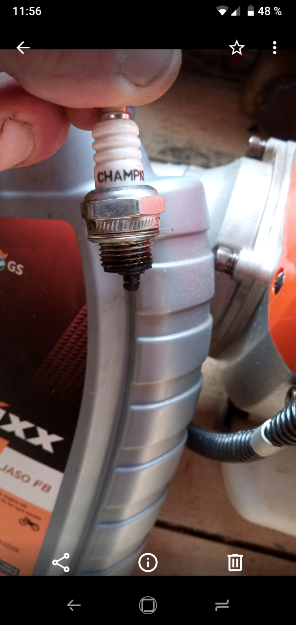

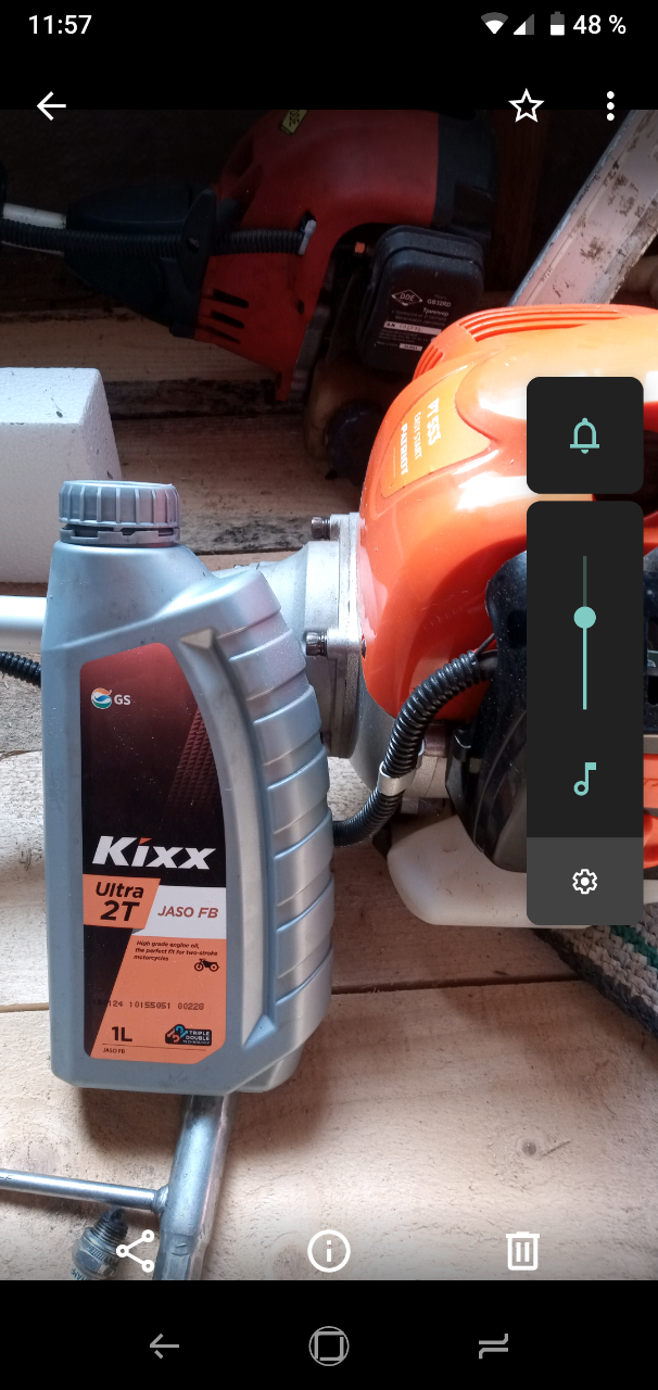

Купил весной новый триммер Патриот PT 553 мощный т.к.было масло Кикс ультра 2т масло покупать не стал,единственное сразу вывернул китайскую свечу и поставил новую фирменную Чампион. Откосил все лето на данном масле участок перед домом небольшой 10 соток использовал раз 7 за лето,первых два бака спалил в щадящем режиме газ выжимал на 70% не больше,а потом по полной в полный газ. Вот уже надо ставить косы на консервацию,как правило мою,продуваю компрессором ,мажу редуктора,сливаю остатки топлива. Выкрутил свечу она новая отработала сезон,не ожидал такого нагара от масла Кикс,хотя разводил все по инструкции 25гр масла на 1 литр топлива,двигатель холодный чуть дымил синевой с прогревом вообще мало заметно. Тут уж сами делайте выводы...у меня на второй косе DDE одно время использовал Лукойл 2т по нагару тоже самое,а стоит оно в половину дешевле.
Kixx Ultra 2T (FB, TC)
TUBAZIT писал(а): 20 сен 2022, 11:01 25гр масла на 1 литр топлива
1:40... как-то многовато масла, так разве по инструкции ? )
тут любое масло даст нагар )

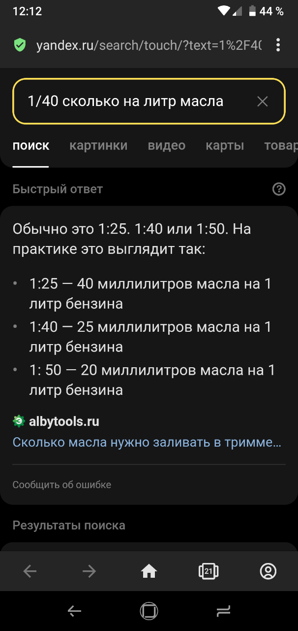

Gubkin, так и лил 1/40 получается 25 но.масла на литр

Gubkin, в паспорте написано 1/40 фотку не вставить.
