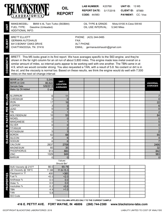

масло Motul 8100 X-CESS 5w-40 (SN, A3/B4, 229.5, RN710)
авто 2013 бензин BMW M5 4.4L TwinTurbo (S63B44)
пробег на масле 5540 миль или 8915 км
пробег на авто 80622 мили или 129748 км
источник https://www.bobistheoilguy.com/forums/u ... 0mi#UNREAD
Motul 8100 X-CESS 5w-40 с BMW M5 4.4L после 8915 км [bitog]
