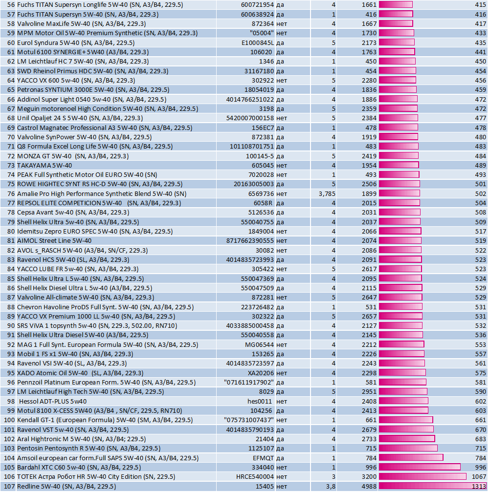

Параметр по котору упорядочены масла в таблице - цена за 1 литр
"Да, нет" в 4-ой колонке - это наличие официального допуска merbevocedes-benz который можно самостоятельно проверить на сайте http://bevo.mercedes-benz.com/bevolisten/229.5_de.html
У меня большая сложность, как же верно подать ТОП-10 :)
Что важнее, наличие реального допуска или когда ты уверен, что внутри именно то самое масло, но всего лишь с соответствием.
Каждый должен определиться сам :)

Всё.... дальше уже неоправдано дорого! :)
Начинаются спортивные флаги, 100-летние истории, брызжание слюнями об эксклюзивности и прочие танцы.
Ну и интерсна статистика ценообразования
50 масел имеет цену за 4 литра до 1500 руб
затем около 25 масел с ценой 1500-2000 руб
Завершают хит-парад масла с ценой свыше 2000 руб за 4 литра
Это напонятные Avol который из Швейцарии, но по виду тары я бы сказал, что из Болгарии
Равенол, Якко, SRS, Хадо, Бардаль, Мотуль ... лучшие масла за недорого! :)
Ну ладно пензойл дорого стоит, его к нам официально не возят.
Выбирайте правильные масла.
Массовые со степенями защиты как Шелл, кастрол.
Массовые которые можно заказать с проверенного склада.
Коды для автодок. Например, TTL - представительство Тотал (Тотал Восток), OLM - Liqui Moly, OML - центральный склад Мobil, SLL - оф. дистрибьютор брендов SHELL, ZIC, COOLSREAM и LUKOIL, URAN - Эверест групп (масла Petronas)
Коды для ЕМЕКС. TOTV - Тотал-Восток - оф.пред. Тоталь в России, RAVN - Равенол Москва, RAVL - Равенол Ростов на Дону, LQML - склад Ликви Молли г. Москва, КККК - центральный склад Eurol, AAAB - центральный склад Мobil
Или редкие, но c хорошими корнями: ENI, Q8, Texaco, Pennasol, Areca, Divinol, Lotos, Rymax, S-oil, Champion, Wolf
Удачи!

Gubkin,
За работу лайк, а за цены и подход - порицание. Цена не всегда главный критерий да и к ним ты подошел очень субъективно. Как обычно навтыкал в емекс списком и не думая что где то может быть дешевле выдал за чистую монету.

Отличная выборка - справочник!
Бозон Хиггса писал(а): 18 дек 2017, 21:35за цены и подход - порицание
А по какому параметру тогда ранжировать?
По цене наиболее удобно. Ясно, что цена приблизительная, но в пределах "статистической погрешности"
Я бы еще сделал уточнение - у редких масел на сегодня имеется допуск 2016г., в основном ревизии от 2012 или даже 2009

Romanian писал(а): 19 дек 2017, 05:36А по какому параметру тогда ранжировать?
ранжировать - норм. Претензия в основном к фразе: "Всё.... дальше уже неоправдано дорого!".
Оправданность дороговизны у всех своя и коль уж претендуешь на объективный взгляд то не надо за всех говорить.
Лично для меня продукты в данном списке начинают существовать с позиции 30

а я считаю, что в одну кучу валить 229.3 и .5 не стоит
107 полнозольных масел в вязкости 5w-40
Others писал(а): 19 дек 2017, 09:11 в одну кучу валить 229.3 и .5 не стоит
тогда вообще не будет таких масел как ENI и Areca
Бозон Хиггса писал(а): 19 дек 2017, 08:53не надо за всех говорить
я где-то написал что за всех так считаю ?
может просто расстроился, что равенолы в последнем десятке при их качестве не выше лукойла ?

Gubkin писал(а): 19 дек 2017, 09:15тогда вообще не будет таких масел как ENI и Areca
почему не будет? они попадут в список 229.3
Тут как бы бОльша цель таблички показать бессмысленность некоторых вариантов покупки
например смысл блать Wolf VITALTECH 5W-40 (SN, A3/B4, 229.3), когда Champion Life Extension 5w-40 HM (SN, A3/B4, 229.5) на пару руб дороже
или зачем брать Mobil Super 3000 X1 5W-40 (SN, A3/B4, 229.3) когда ELF Evolution 900 NF 5W-40 (SL, A3/B4, 229.3) дешевле, а защиты нет что у одного, что у другого ))
Но эльф хоть можно заказать с проверенного склада (см. первый пост)
Или смысл покупки GULF Formula G 5W-40 (SN, A3/B4, 229.3) когда даже дешевле GULF Formula GX 5W-40 (SN, A3/B4, 229.5)
Тоже самое с Fuchs TITAN Supersyn 5W-40 (SN, A3/B4, 229.3), ведь Fuchs TITAN Supersyn Longlife 5W-40 (SN, A3/B4, 229.5) даже дешевле.
Абсурдность покупки Motul 8100 X-CESS 5W40 (A3/B4 , SN/CF, 229.5)
Это ж какие наркотики надо принимать чтоб купить обычное 229.5 за 2400р/4 литра
