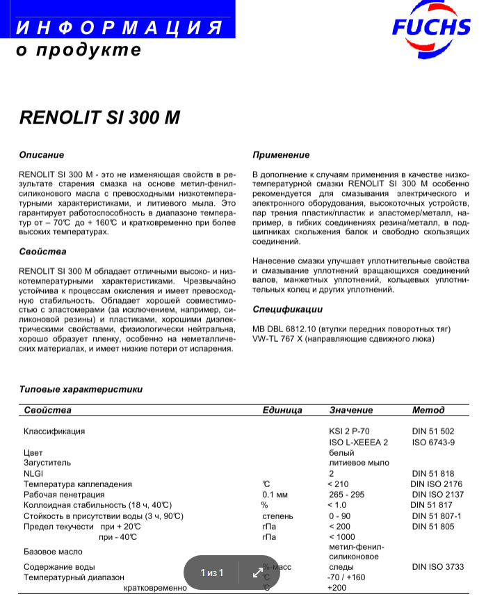

Есть вариант от Хундаи/Киа под названием GREASE-PANORAMAROOF(WHITE)
Код 81685-3S000
Смазка для направляющих люка крыши легковых автомобилей

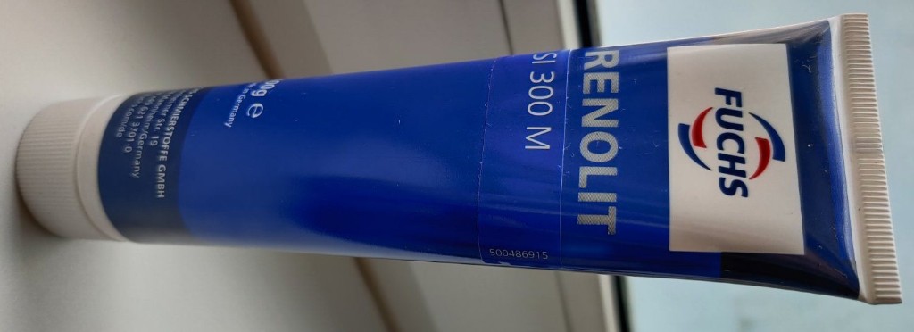

FUCHS RENOLIT SI 300 M
допуск VW TL 767 X

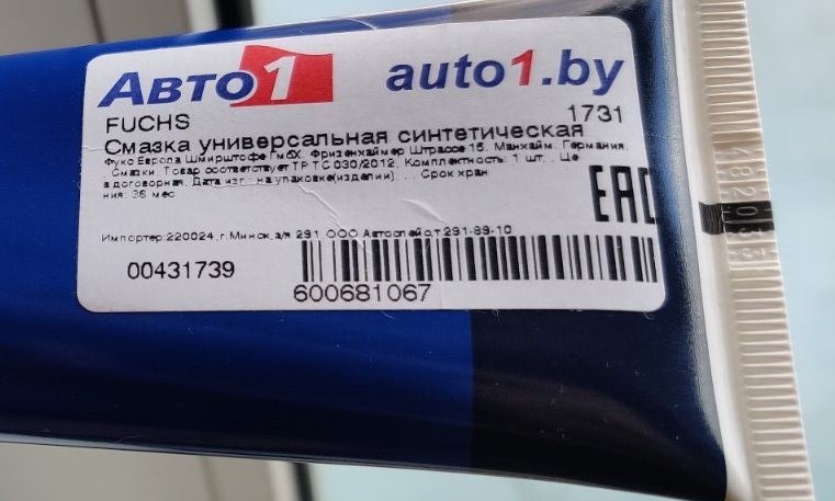

Fuchs 600681067 = 100 гр
- 2021-04-20 16-36-10.gif (76.62 КБ) 2921 просмотр
- IMG_20210615_122909.jpg.ba806a85eaedf7703c273a0769984529.jpg (56.21 КБ) 2921 просмотр
- IMG_20210615_122916.jpg.54654462ff0db8cd654a0443bde9f69f.jpg (66.43 КБ) 2921 просмотр

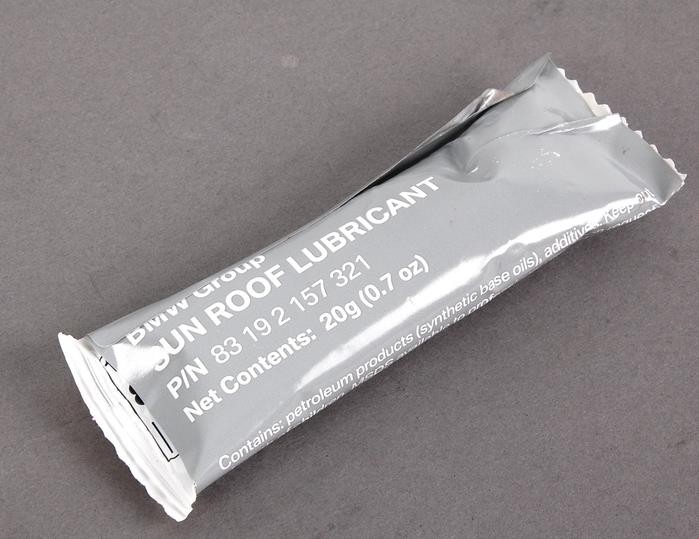

BMW 83 19 2 157 321 = 20 гр
есть не что иное как RENOLIT RHF 1
- 83192157321.jpg (56.31 КБ) 2920 просмотров
