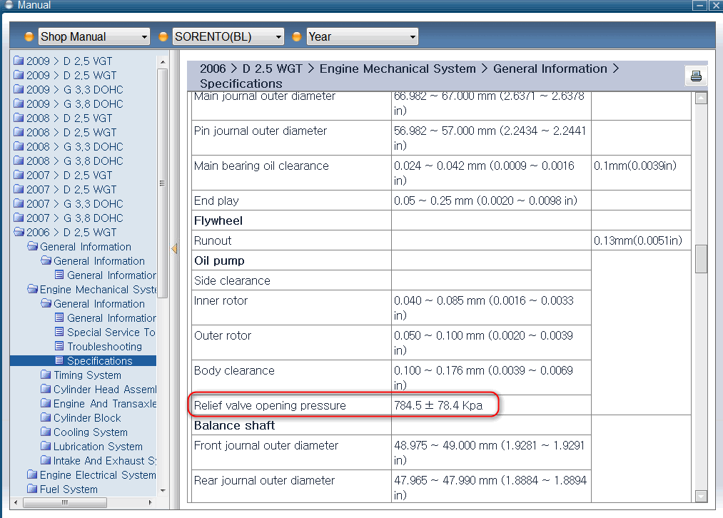

Маловязкие моторные масла (Xw-20, 0w-16, 0w-12, 0w-8 и т.д.)
Lew писал(а): 20 июн 2018, 17:43 2. С ростом оборотов шестерен насоса давление становится настолько высоким, что срабатывает редукционный клапан, т.е. начиная от средних оборотов клапан открыт и часть подачи насоса в главную масляную магистраль не поступает.
что за дичь ?
привожу пример со своего двигателя
масло HYUNDAI-KIA Premium DPF Diesel 5W-30 (С3)
пробег на нем 150 км
И зависимость давления (атм.) от оборотов при t 76C
хх - 2,0
1500 - 3,5
2000 - 4
2500 - 4,3
3000 - 4,7
3500 - 5
Редукционный срабатывает при 8,0 атм
И он открыт только в морозы, при запуске в -25С когда ХХ прогревочный под 1100 об/мин
На горячий двигатель редукционный ВСЕГДА закрыт
