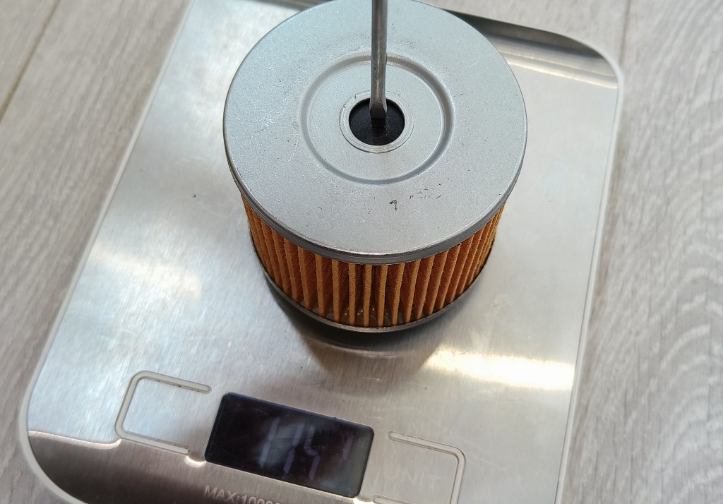

AC Delco X4012E
Источник http://cr-v.su/forums/index.php?s=77694 ... t&p=124701

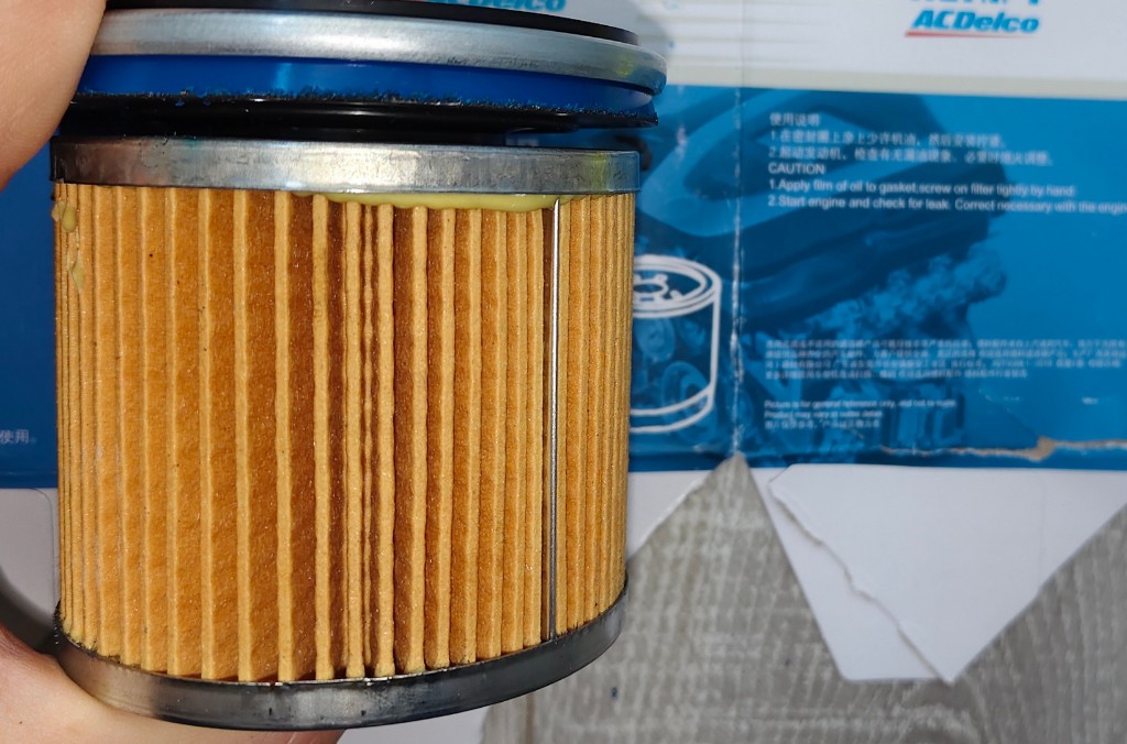

GMовский продукт, наш размерчик, все выполнено ну оч. качественно! Фильтрующая штора распределена равномерно, складки ровные, герметик залитый фильтрующий элемент, напоминает резину, бумага прочная толщиной 0.74мм., на просвет просматриваются синтетические нити, которую стандартным тестом, так и неудалось разорвать. Фильтрующая штора имеет длину 1330 мм. ширину 56мм. и площадь шторы 745кв.см. Клапан начинает открытие при приложенном давлении 2.5 кг. Диаметр перепускного отверстия 11мм., S=0,95кв.см. Расчетное давление открытия клапана P=2.6 Бар. Сам клапан имеет резиновую мягкую уплотнительную шайбу, а потому все неплотности исключены. Противодренажник мягкая черная резина, по эластичности равноценен Махловскому OC196/617.

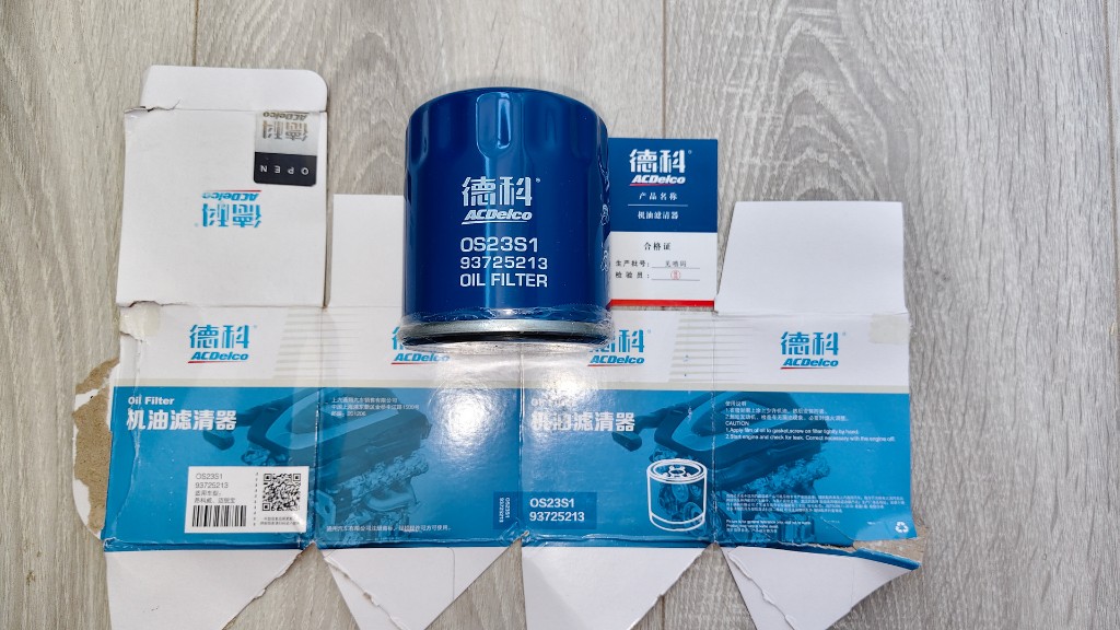

Масляные фильтры - GM/ACDelco

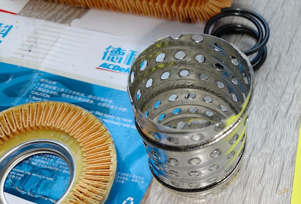

Фильтр масляный 19347464 GENERAL MOTORS, заказан именно как GM, хотя код заказа принадлежит ACDelco. Но если заказывать как ACDelco, получается немного дороже, предложений мало, сроки поставки больше. Направление заказа в автодок - MJA6. Цена - 260р.
Упаковка качественная. Все аккуратно и красиво.
Место производства - Китай.
Уплотнительное кольцо в пакетике.

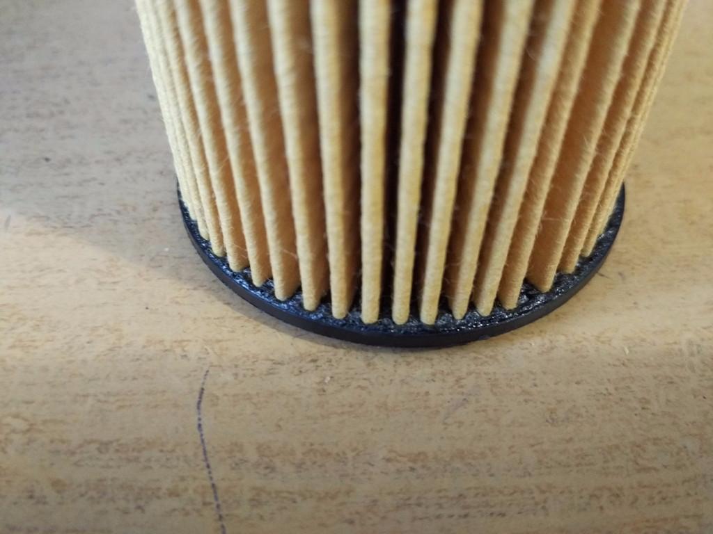

Сам картридж сделан качественно, вопросов нет. Но не лучше, чем другие фильтры в том же ценовом сегменте и даже дешевле. Бумага темная, плотная.
Проклейка:
Металлическая скоба(как у Масляные фильтры - Clean Filters (Пост veles #41653))
Количество складок - 50.

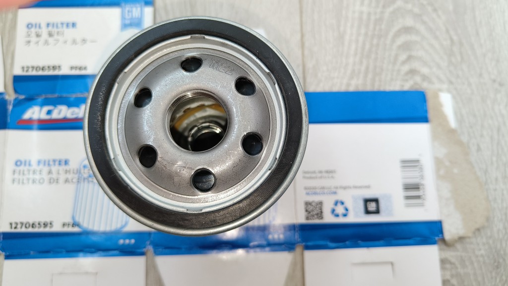

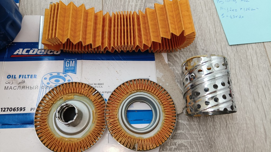

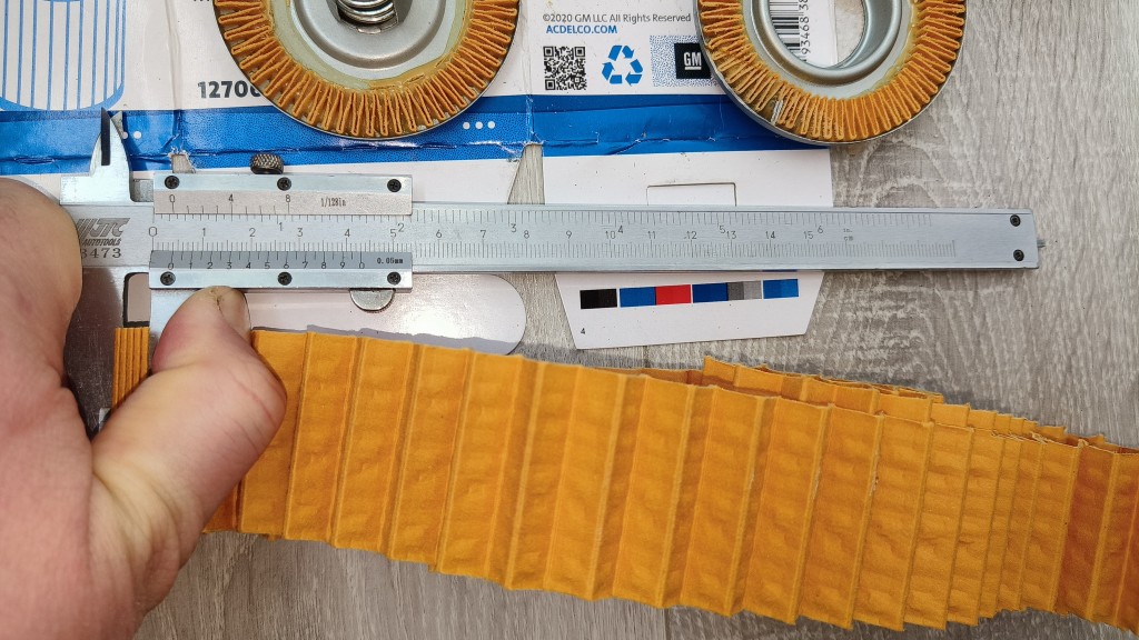

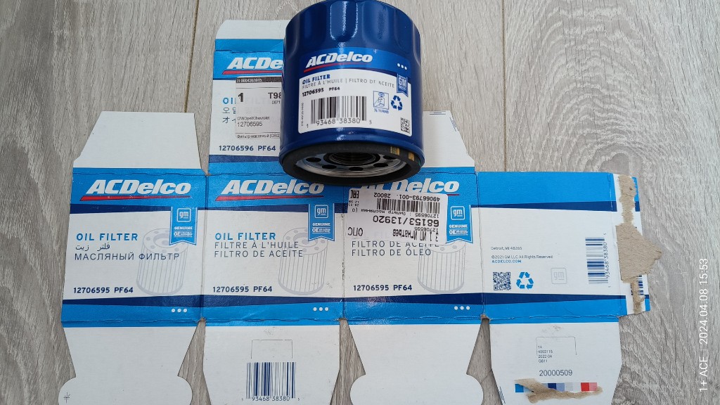

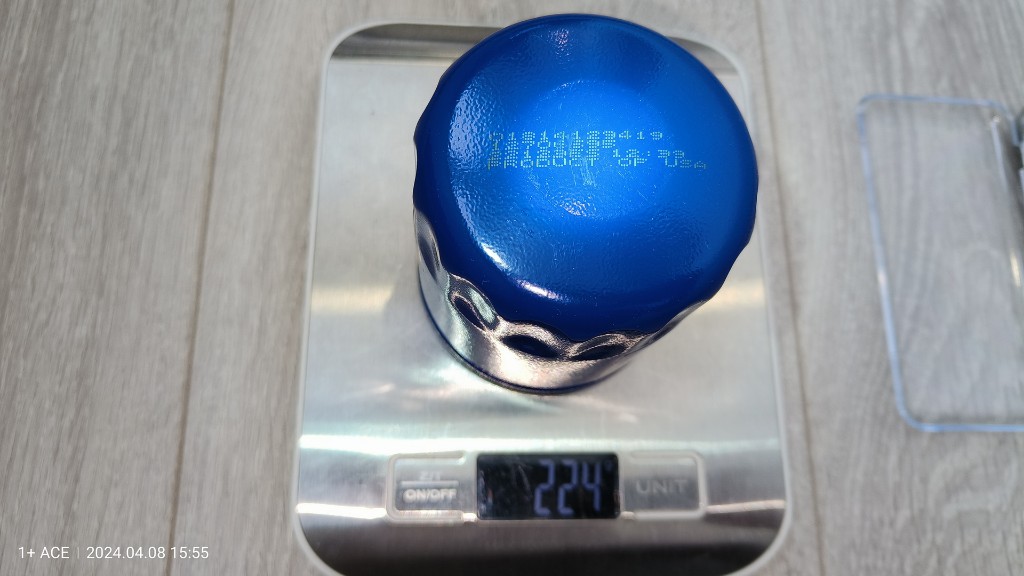

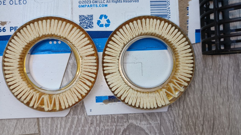

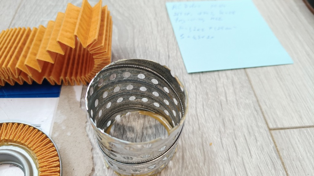

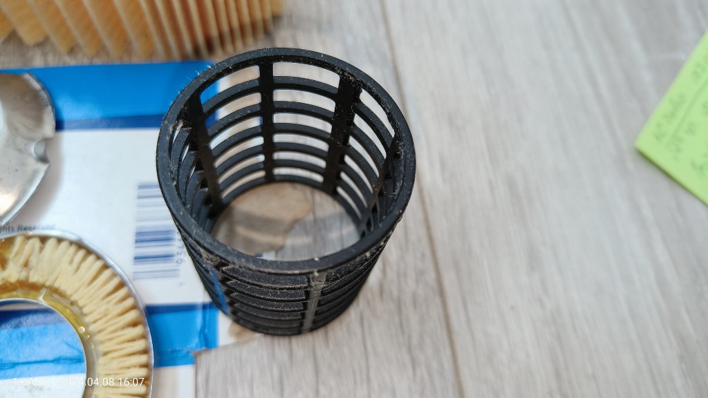

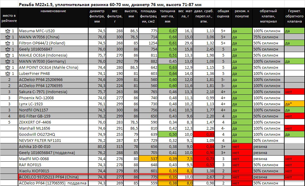

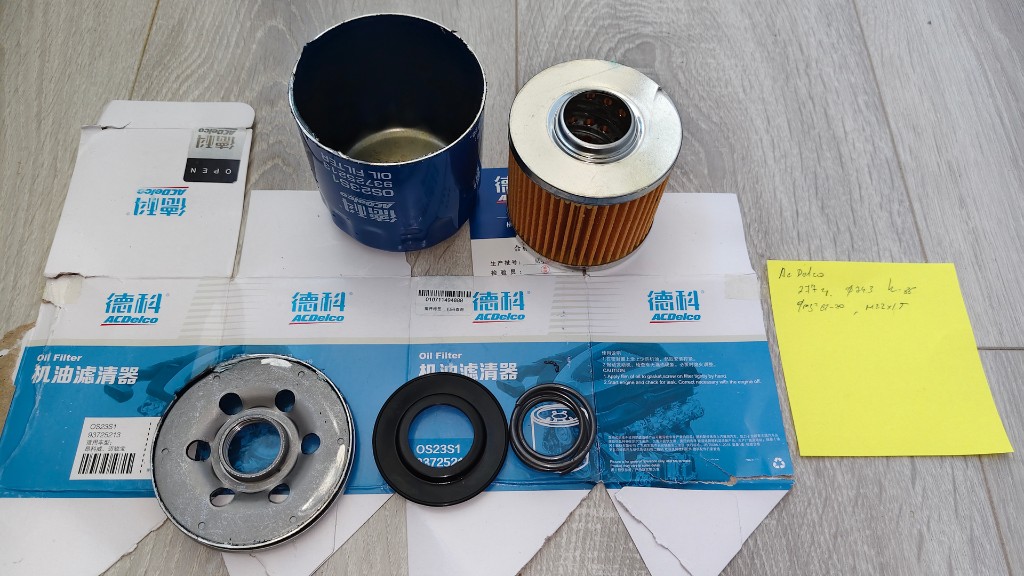

Масляные фильтры GENERAL MOTORS/AC Delco

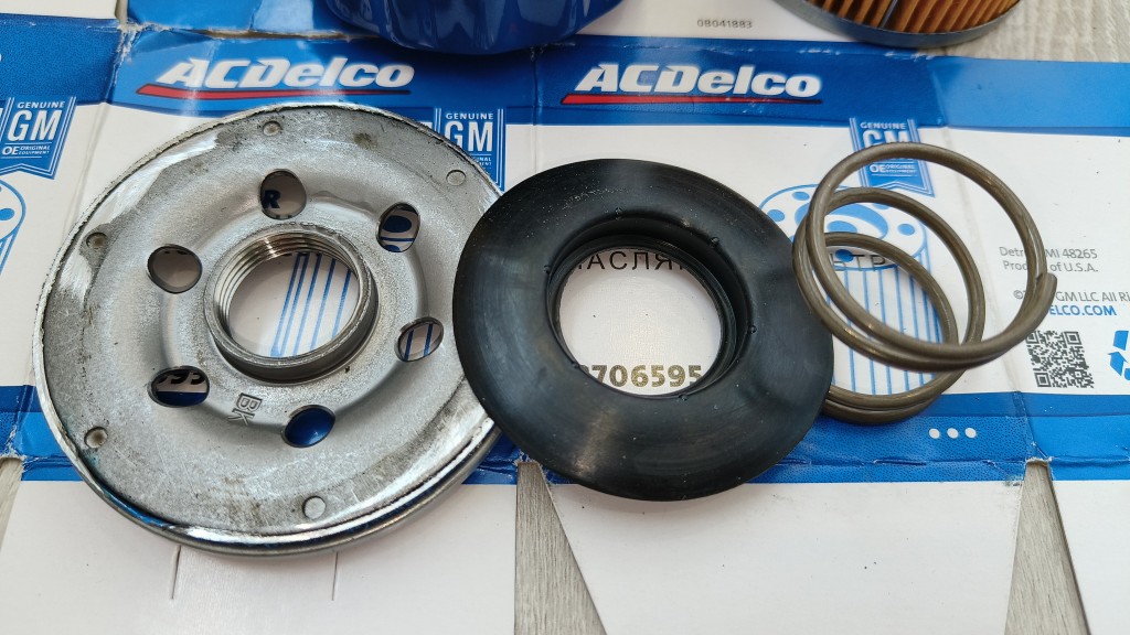

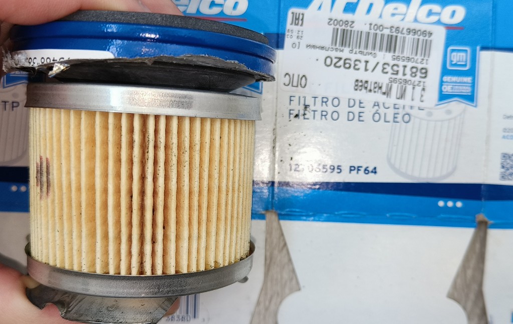

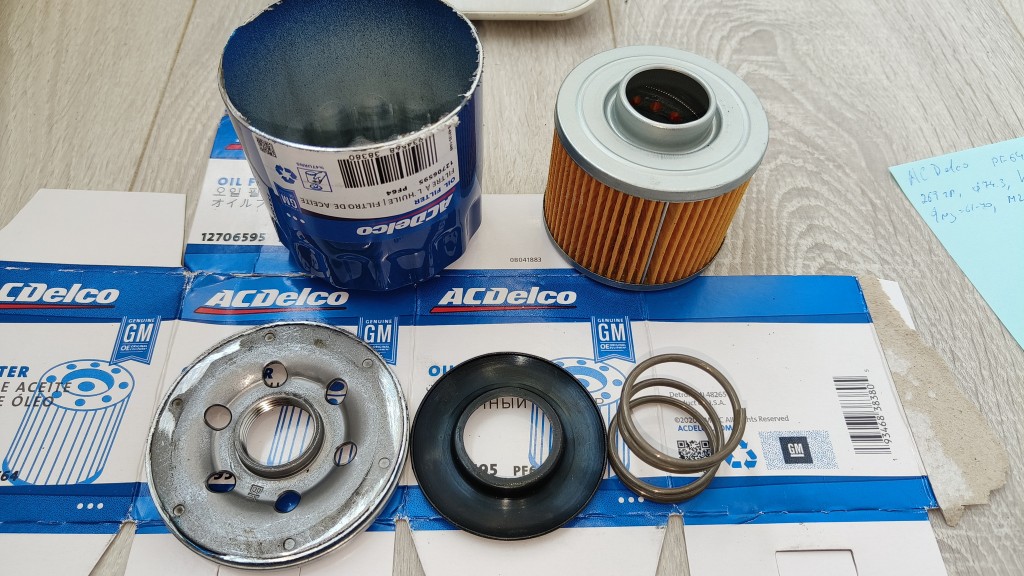

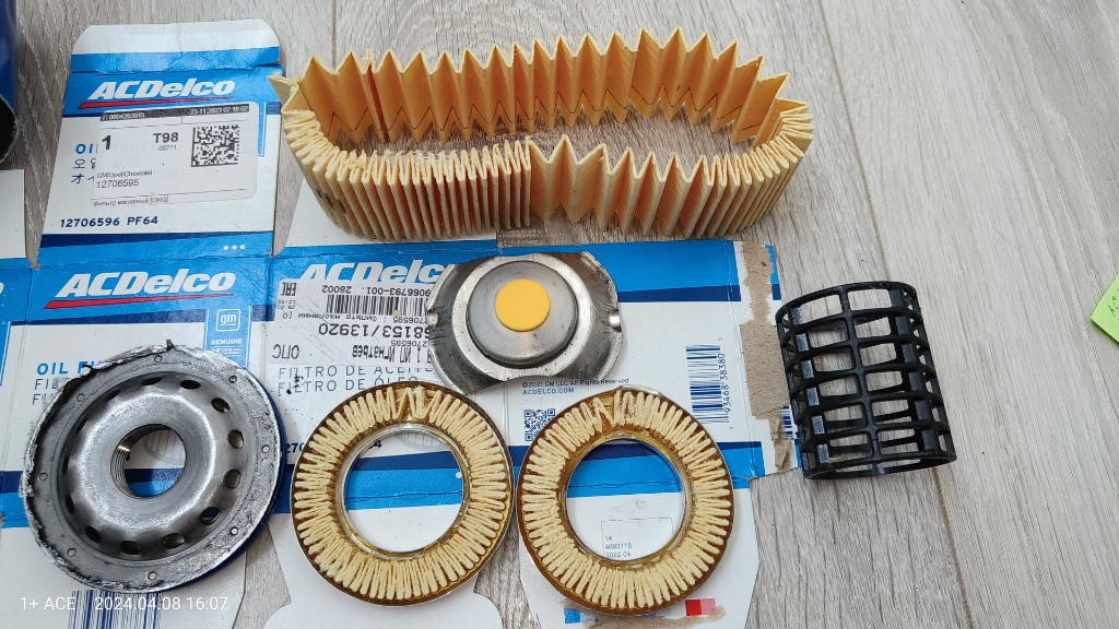

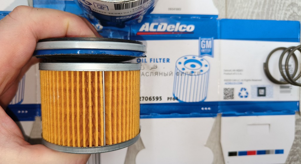

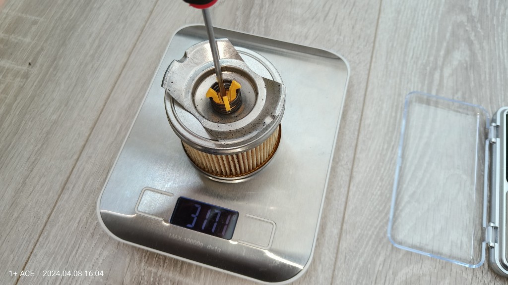

Распил масляного фильтра GM 12706595
Цена 1253 руб
Применимость - opel insignia 2,0 nht
Указана замена так же AC Delco PF64. Аналог MANN W7056
Вес 224 грамма
Диаметр 74,3 мм
Высота 81 мм
Резьба M22x1.5
Уплотнение 61-70 мм

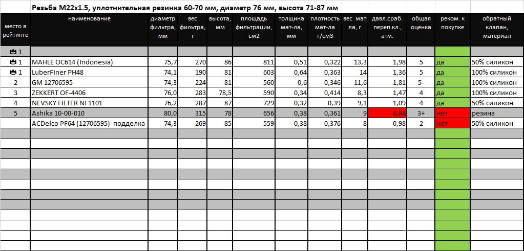

Усилие открытия перепускного клапана 3,2 кг, диаметр седла 1,5 см, давление срабатывания 1,81 атм
Площадь фильтрации 560 см2, толщина материала 0,60 мм, вес бумаги 11,63 грамма, плотность 0,346 г/см3
Резьба накатана отлично, проблем нет

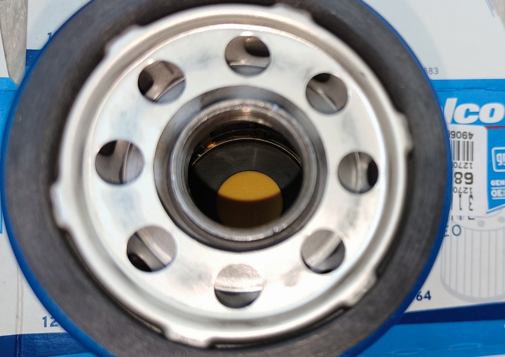

Обратный клапан в -20С не дубеет, 100% силикон его назовем для простоты понимания
Поджат катушкой в закрытом состоянии порядка 1 мм, есть пространство для открытия клапана.
В целом сделано все отлично! Герметичность в теории будет на высоте :)
Перепускной клапан из пластика, конструктив - "гарпун" так называемый (как в мекафильтрах и Ко)
Давление перепуска 1,8 атм (что идеально бьется с МАНН W7056)
Центральная туба - пластик
Заливка герметиком - отличная, равномерный толстый слой.
Цвет и прочность как у эпоксидки.
Бумага как картон, очень толстый слой.
Визуально и тактильно - качественная маслобумага.
Наверное под масла 0-20 самое то, на 5-40 будет слишком большой перепад давления (мои дилетантские размышления)
Единственное к чему можно придраться - подпорная пружина катушки в виде пластины
При разрезе фильтра он почти не разжимается. Хотя при похожей пластине у МАНН разжатие куда более правильное так скажем.
Так же неглубокие складки материала из-за большого диаметра пластиковой центральной тубы. Отсюда такая небольшая площадь фильтрации всего 560 см2, думаю у аналогов будет под 800-1000 см2 запросто. Скоро это увидим.
Оценка 5-
Минус за небольшую площадь фильтрации
Спасибо Rusel за фильтр!

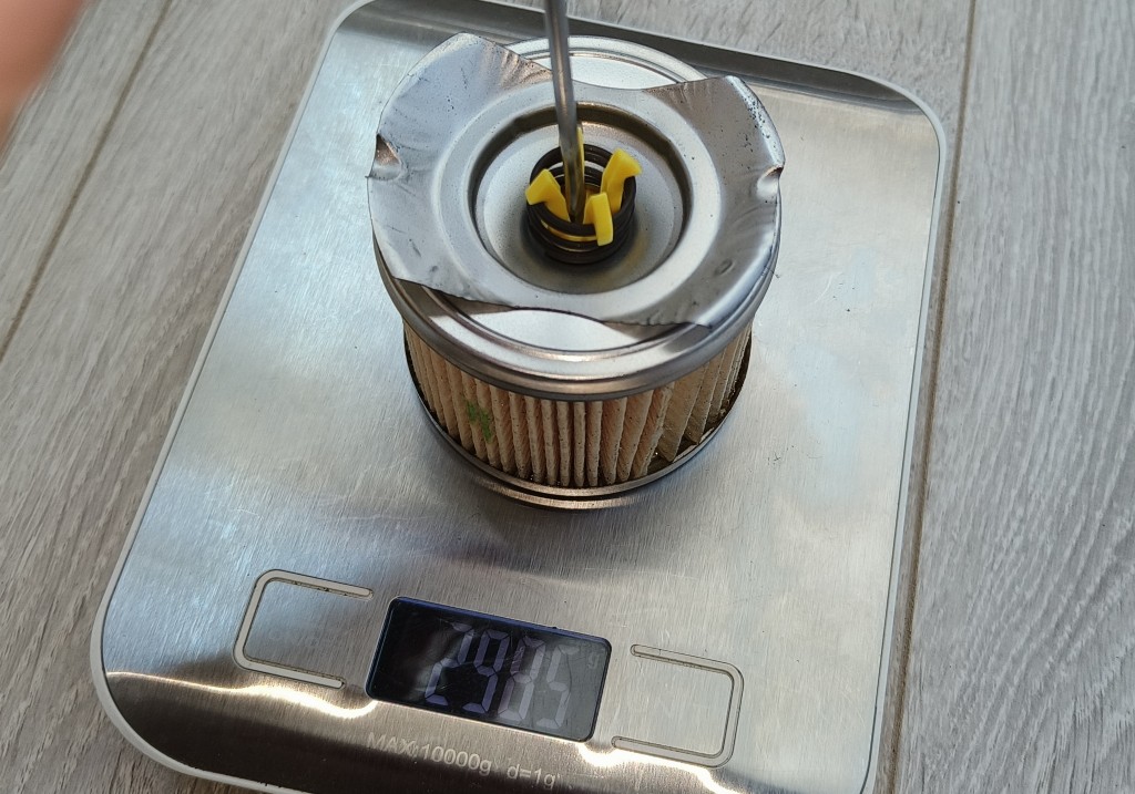

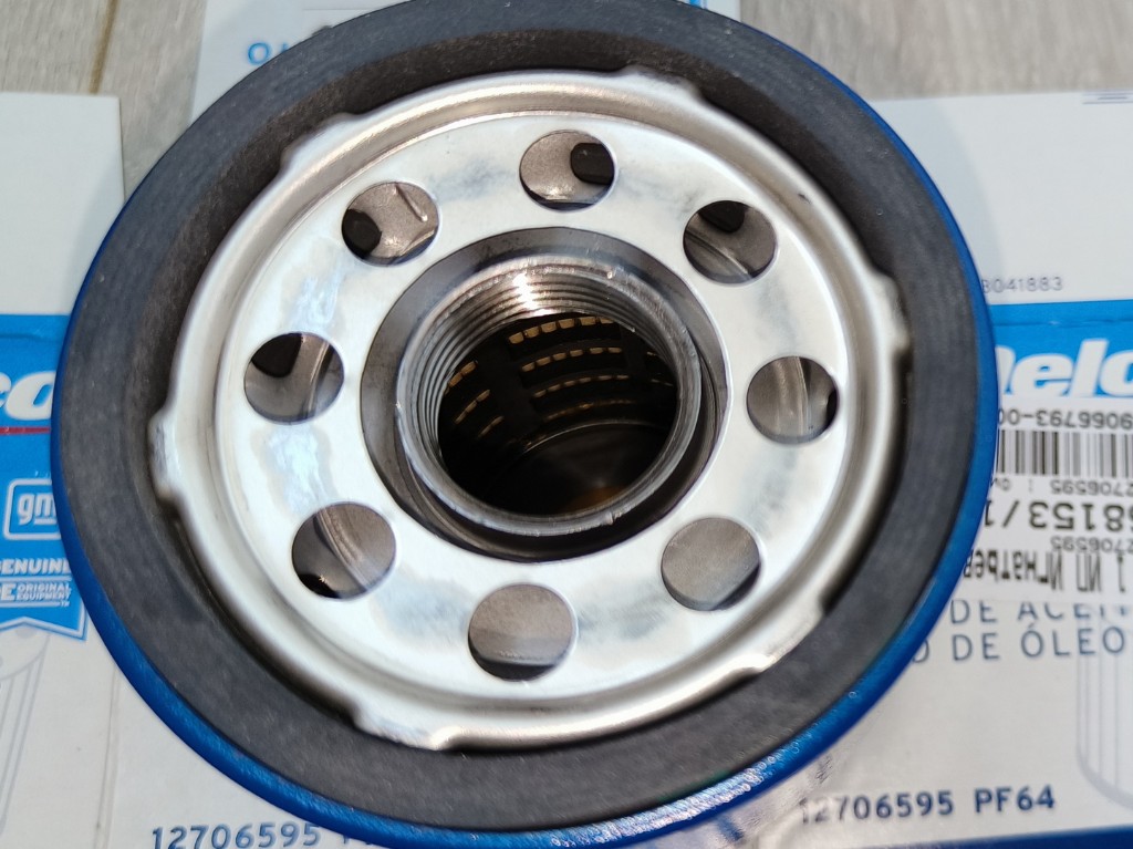

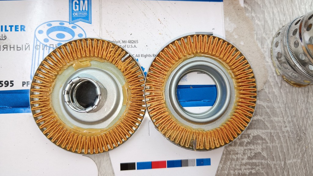

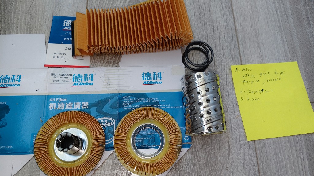

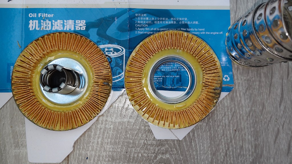

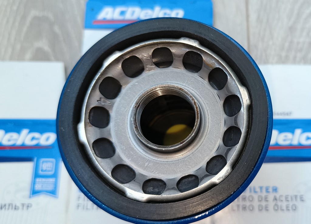

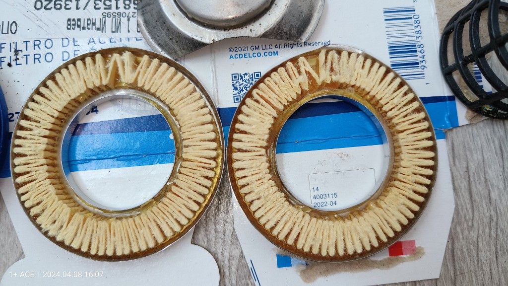

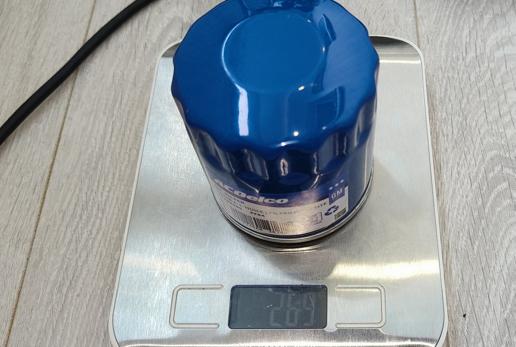

Распил ПОДДЕЛЬНОГО масляного фильтра ACDelco PF64 (12706595)
Прислал подписчик
Аналог MANN W7056 (1,8 атм) и W7030 (0,8 атм)
Вес 269 грамм
Диаметр 74,3 мм
Высота 85 мм
Уплотнение 61-70 мм
Резьба М22х1.5
Усилие открытия перепускного клапана 1,2 кг, диаметр седла 1,25 см, давление срабатывания клапана 0,98 атм
Площадь фильтрации 559 см2, толщина бумаги 0,38 мм, вес бумаги 8,0 грамм, плотность 0,376 г/см3
Фильтр подделка
Причем подделка такого нормального качества )
Даже давление перепускного клапана нормальное и в пределах 1,0 атм
Удивительно, ведь всякие именитые типо бренды не всегда такое могут сделать :)
Бумага ровно уложена, да ее очень мало из-за тубы большого диаметра.
Но опять же... есть бренды с худшим качеством.

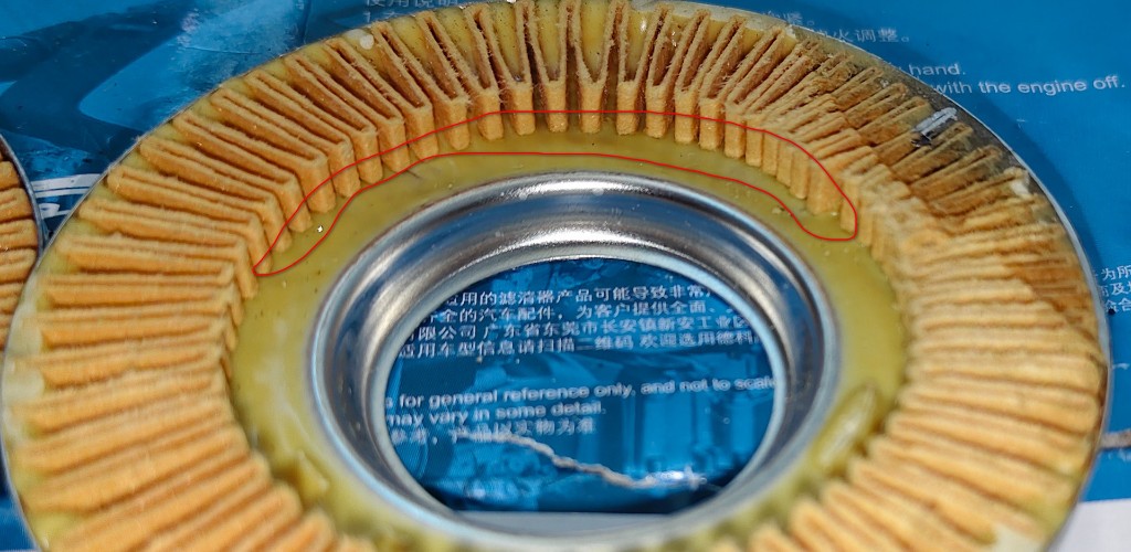

Герметик нанесен с сильным недоливом, где-то 40% бумаги не залито.
Сама бумага крайне дешевая, неправильной плиссировки. Встречал такую в МЕТАКО и прочих дешевых фильтрах.
Ранее оригинальный фильтр уже пилился Масляные фильтры GENERAL MOTORS/AC Delco (Пост Gubkin #109570)
РУТУБ
Общая оценка 2
Подделка, но качество на уровне Livcar или SCT.
Ну т.е. вы понимаете где всякие шараги заказывают фильтра ) В полуподвалах )

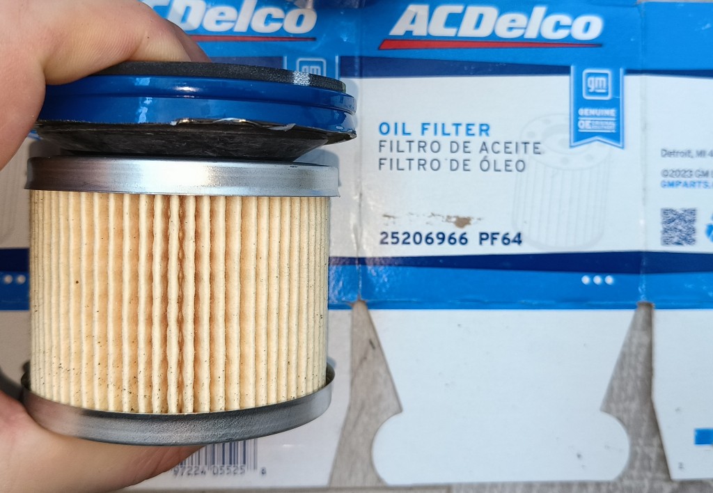

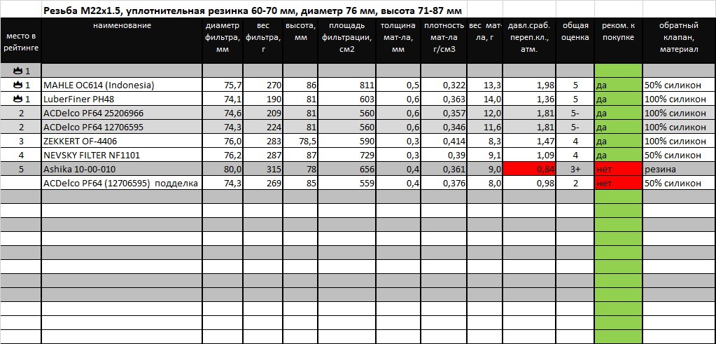

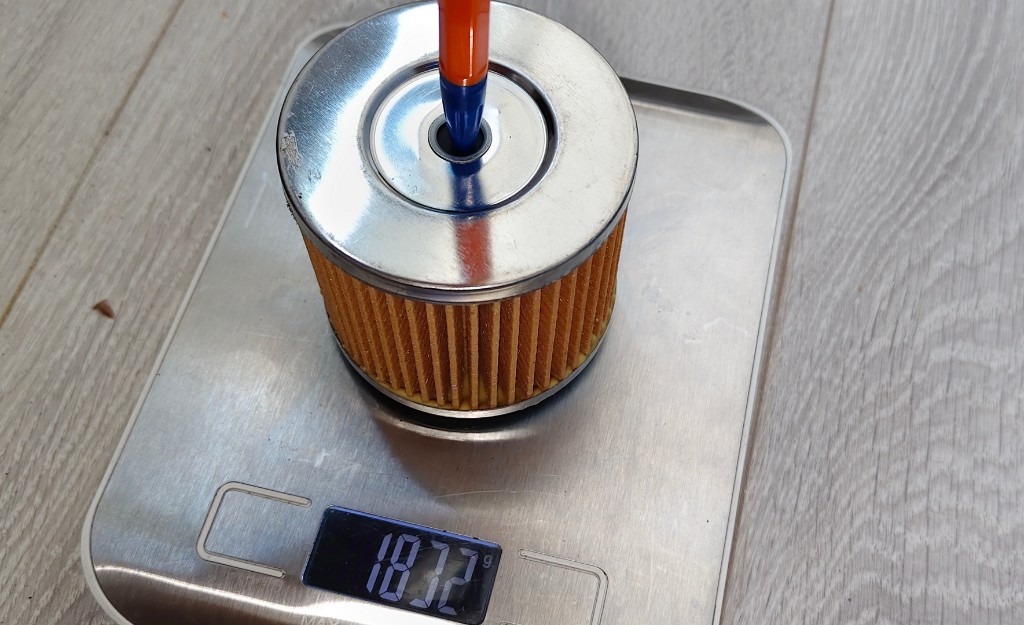

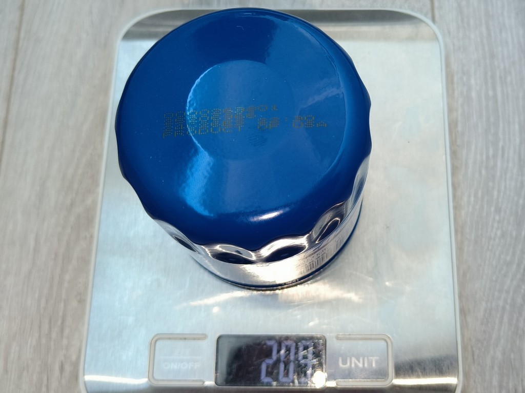

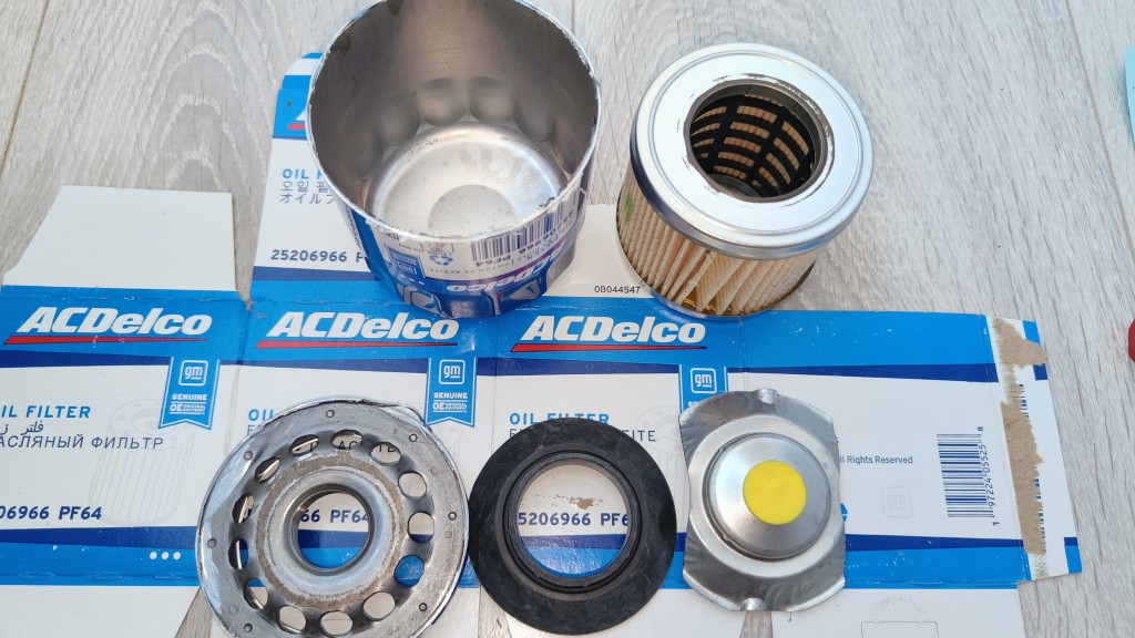

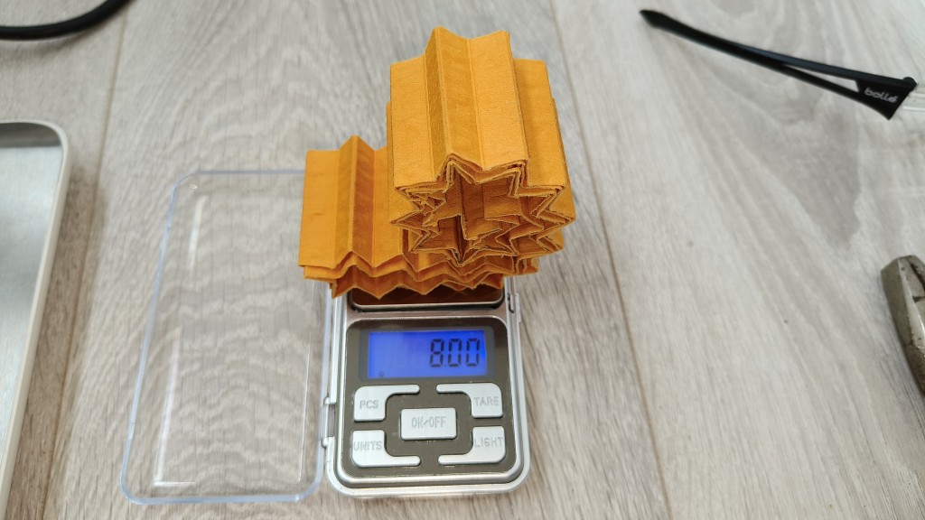

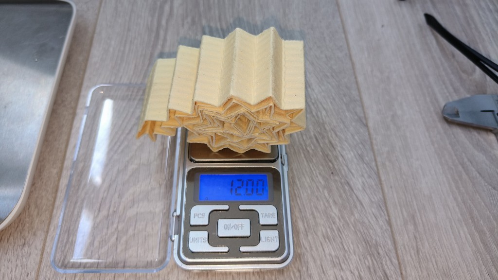

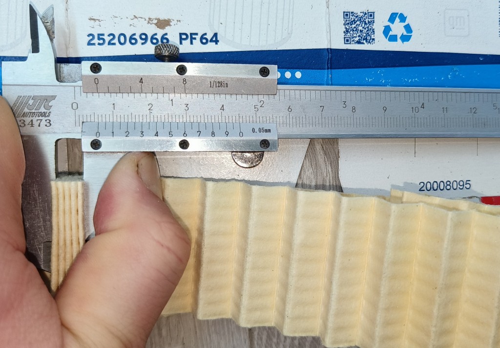

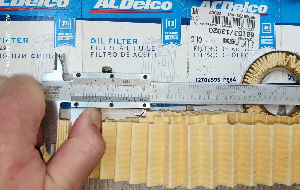

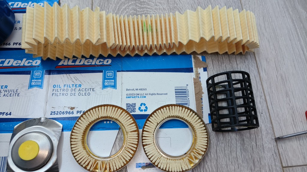

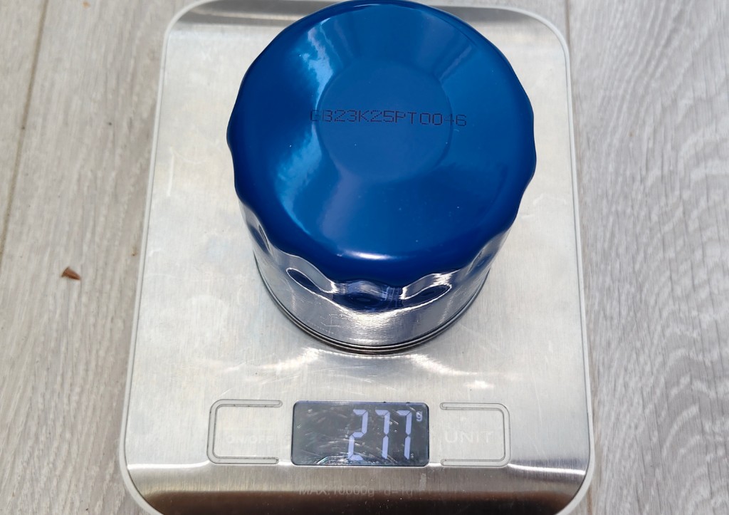

Распил масляного фильтра ACDelco PF64 25206966
Вес фильтра 209 гр
Диаметр 74,6 мм
Высота 81 мм

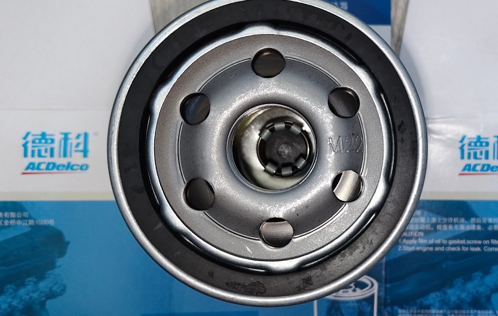

Резьба М22х1.5
Уплотнение 60-70 мм

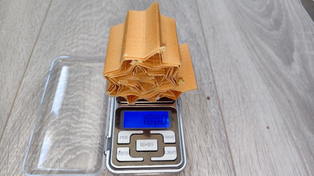

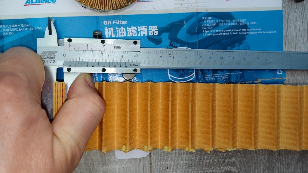

Площадь фильтрации 560 см2, толщина материала 0,60 мм, вес бумаги 12,0 грамм, плотноть 0,357 г/см3

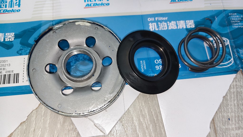

С резьбой порядок, накатана отлично
Обратный клапан 100% силикон, имеет поджатие в закрытом состоянии с преднатягом порядка 1-2 мм.
Перепускной клапан из пластика, крайне точное попадание в давление перепуска 1,81 атм как у МАНН W7056 где заявлено 1,80 атм.
центральная туба пластиковая

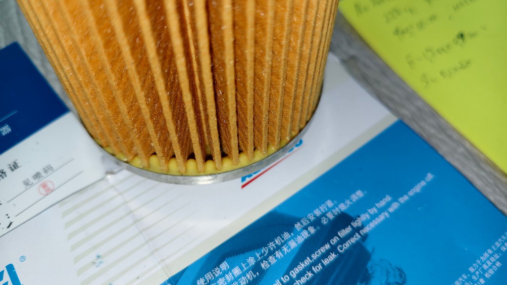

Заливка герметиком отличная, напоминает полиэфирную смолу
Бумага топчик, ощущение что тогаешь бумагу МАЛЕ или МАНН толщиной 0,50-0,60 мм.
Да бумаги не сказать чтобы много, складки можно было бы сделать и поглубже. Скину поэтому 0,5 балла фильтру.
Разницы с ACDelco PF64 12706595 который распилен Масляные фильтры GENERAL MOTORS/AC Delco (Пост Gubkin #109570)
не увидел вообще, ну только что там вокруг резьбы еще штамповка с кружками зачем-то сделана ))
https://rutube.ru/video/private/6a3432b ... 06489dc86/
Общая оценка 5-
Фильтра отличный, рекомендован к покупке.
