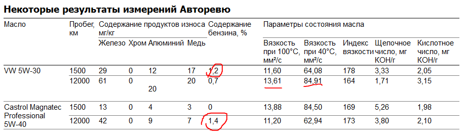

1) Что там с двигателем происходит, то льет бензин, то не льет....
2) как-то щелочное 3,33 у 5w-30 быстро скатилось за 1,5 ткм
3) как-то подозрительно сильно загустела 30-ка за 12 тыс.км ... да ещё с топливом 1%

Gubkin писал(а): как-то щелочное 3,33 у 5w-30 быстро скатилось за 1,5 ткм
По какому методу они тестируют щелочное? Сильно подозреваю что по ГОСТ 11362(ASTM D4739)
