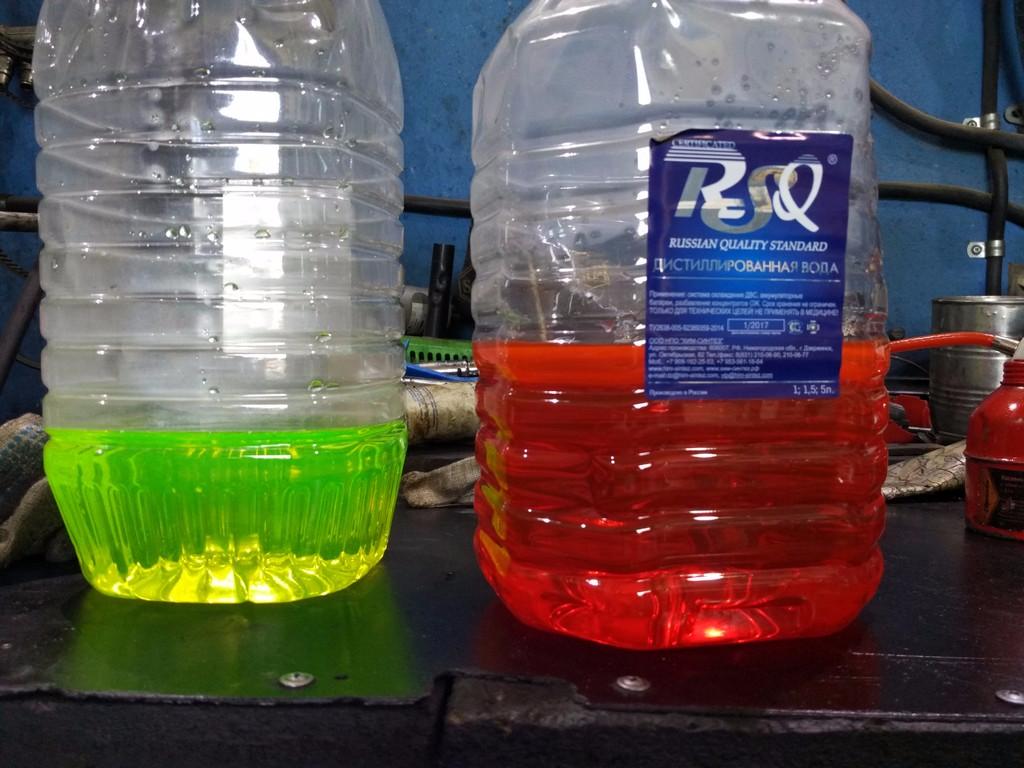

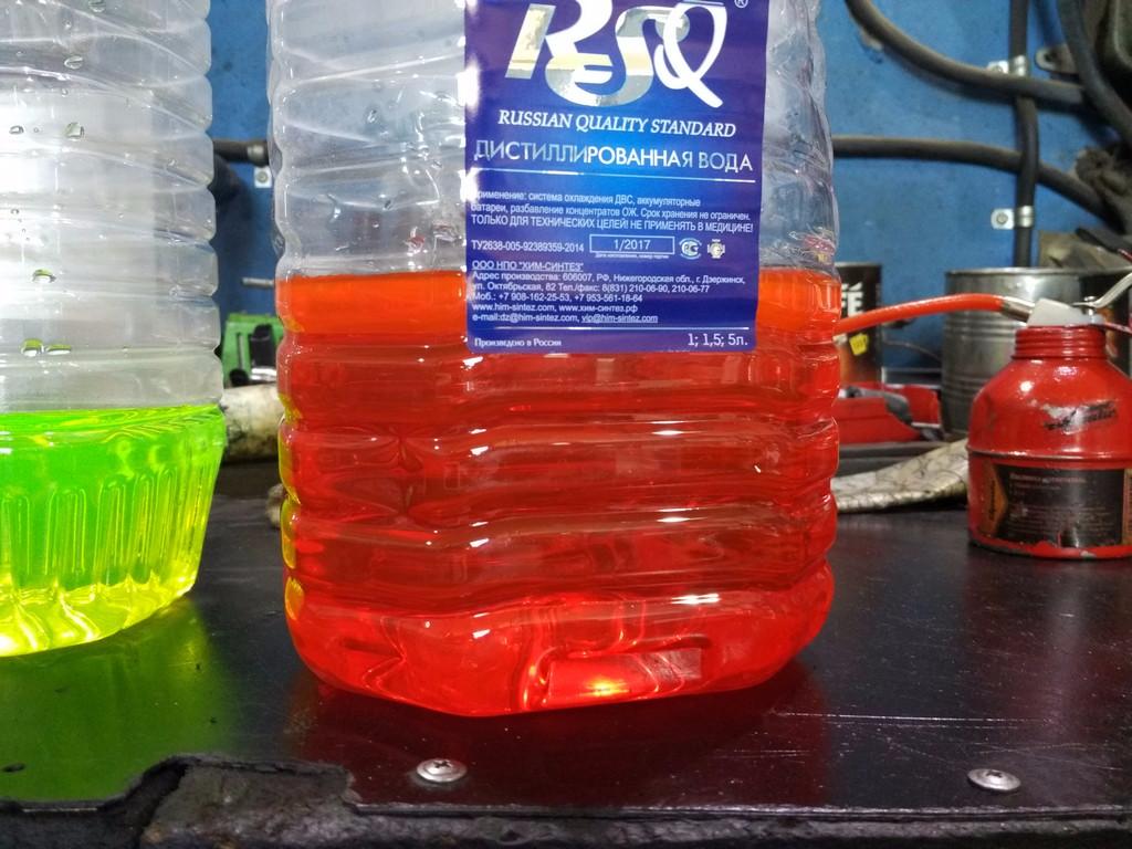

Залил сегодня в XER Glysantin G40 2012г.в. Слитый заводской Dex-Cool после 5,5 лет эксплуатации выглядел вполне нормально. (слева зеленое - промывка)

Dexcool твой прям как слеза, странно...
