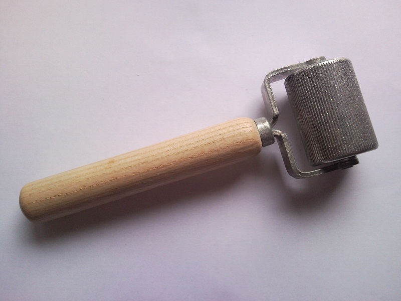

4. Прикаточный валик для наклейки вибропласта
