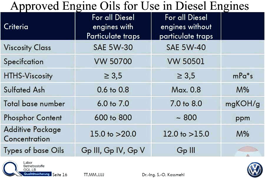

Я бы использовал масла 5w-40 ACEA C3 505.01+229.51. В тридцатках особого резона не вижу.
- Сообщения: 19750
Масло в Tiguan 2.0 TDI CLJA
Я бы на допуск 505.01 вообще не смотрел
Там требования просто никакие:
Кряк, RNT Wear Test на 250 часов
Поэтому данное требование лучше пропускать...
И смотреть сразу на ACEA C3, 229.51, 504/507
alt66 писал(а): Хотелось бы зольности повыше и наличие MB229.51
С таким интервалом больше зольность и не нужна, 0,8-1,0% отлично пойдетalt66 писал(а): Планируемый интервал смены масла 7.5 тыс км,
Addinol Giga Light 5w-30
SRS Viva 1 SLV plus 5w-30
Total Quartz Ineo MC3 5W-30
Если есть 100% возможность купить не подделку то Mobil 1 Esp formula.

MB bevo 228.51 любой вязкости от "пяти сестер" на 15 тыс км/1 год, менять в конце октября раз в году (если пробег менее 15 тыс км за год) и не париться.

12 тыс км в год, что тут разводить замену раз в 10 тыс км?
Если есть финансы - делаем анализ через полгода и в конце года (если за год катаем <15 тыс км) или 7 500 км и 15 000 км (если за год >15 000 км)...
Мотюль (и других "маленьких гигантов большого секса") в топку, если не хочется платить каким то Мишеоям, Гансам или Ашотам за клейку своих наклеек на чужие рецептуры
Сажевика (DPF) как я понимаю нет..
У меня жена за год проезжает в ~ 10 тыс, из них осень весна на не прогретом движке по пробкам 3.5 тыс за полгода, другие полгода весна -осень примерно 6.5 тыс км - 228.51 на бензине год выхаживает легко..
Дизель тем более отходит без вопросов..
Ну а с А3 и высокой золой быстрее забьется DPF, в ЕГР будет больше золы и очень крепкие и трудно удалаяемые отложения на поршнях..
особенно если DPF нет. ЕГР чистить так и так, не думаю что количественно объём отложений за определённый пробег в ЕГР и трубках имеет прямую зависимость от того B4 масло в моторе или С3 по АСЕА.Vadim_Mk писал(а): Ну а с А3 и высокой золой быстрее забьется DPF
Но, гуру сказал С3, значит С3 .
5w40 c ACEA C3 , MB 229.51 и выше .
Я за французов, если что. Total Quarz Ineo MC3 5w40, Areca F6003 5w40 C3 .
Недорого и стабильно. MB 229.51 у обоих. У Total Quarz Ineo MC3 ещё и VW 505.01 имеется.
