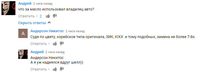

комментарий https://www.youtube.com/watch?v=vnad_9a ... 8dp4AaABAg
а вам слабо по виду двигателя определить марку масла ?
