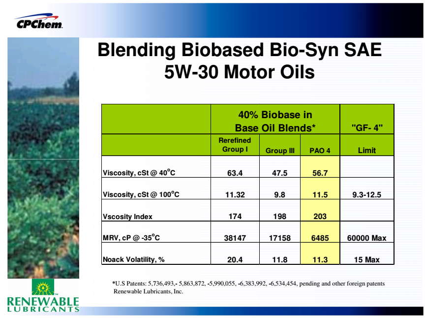

про масла RLI c биоэстерами: мешаем переработанное растительное масло с ПАО - получаем интересное масло? :) низкотемпературная вязкость - кАнфЭта, индекс вязкости 200+
http://renewablelube.com/files/9814/842 ... e_Oils.pdf

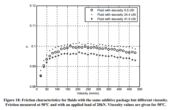

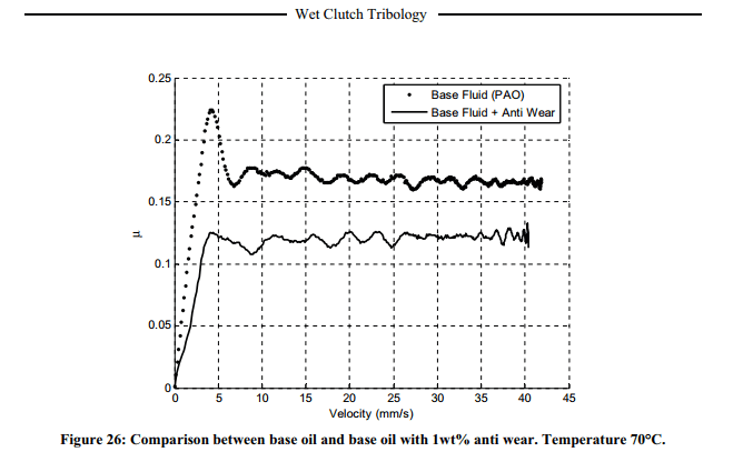

Исследования влияния базы, присадок, вязкости на коэффициент трения в мокром сцеплении (муфта полноприводного авто)
https://yadi.sk/i/xG5_ZJSY3VkYhR
На ПАО маслах коэфф.трения больше
где-то на 50%
Вязкость базового масла почти не влияет на коэф.трения

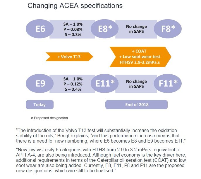

АСЕА
http://www.infineuminsight.com/insight/ ... um+Insight
