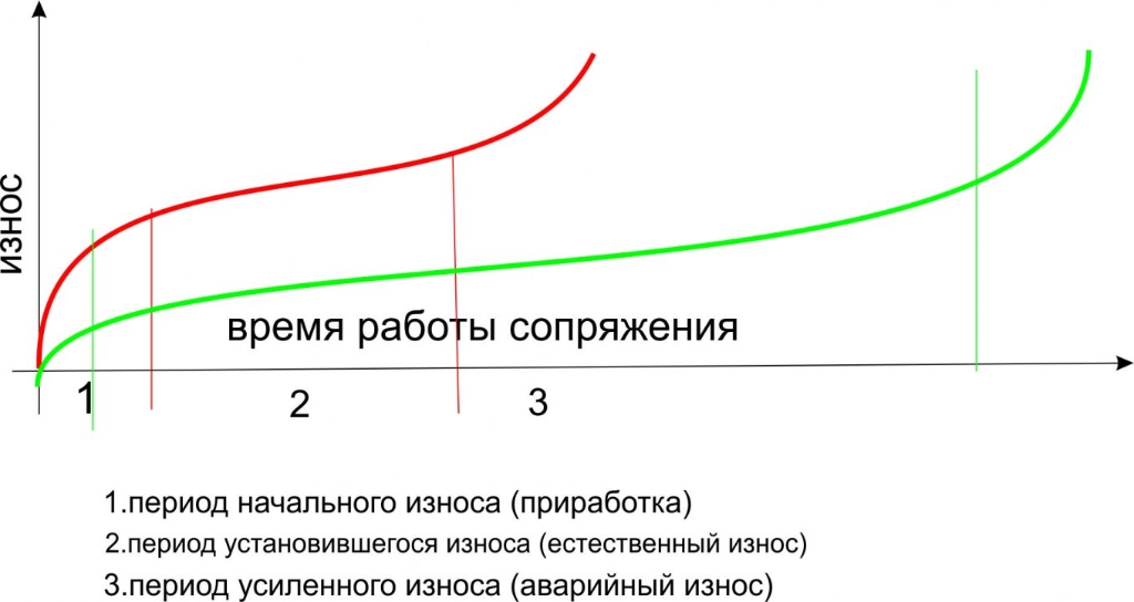

По большому счету, мне ведь без разницы (откуда бухгалтеру знать, где у коровы молоко), что изображено на https://d-a.d-cd.net/62e1c1u-960.jpg Мотор загнулся, хотя заветные циферки исправно заливались в картер. Гарантия кончилась, кто виноват?

С т.з. картинки, масло не дотягивает до ACEA A3/B4 по саже и антиокислительным св-вам. И что?
Двигатель масло не жрет, значит нет и сажи (за счет масла).
Окисление - так я и так меняю масло через 5-7 тыс. км или чаще, под настроение. :)
Вопрос, на самом деле, все тот же, что мне, потребителю, гарантируют цифры допуска Mercedes-Benz 229.3?
Постоянно гнем пальцы на счет соответствия, но что это дает на практике?

1. Агрегат не статичен, его параметры меняются в процессе эксплуатации. Меняются зазоры, температурный режим и прочее. Реальные условия эксплуатации, как правило, существенно отличаются от нормативных. Это, как средняя температура по больнице.
2. Как отметил выше, средняя скорость по Москве 10-20 км/час. Понятия не имею, как это назвать. Тяжелый это режим или сверхтяжелый. Пусть будет "режим трактора".
3. Меня, как потребителя, интересует не то, что масло прошло некие испытания, а что мне это даст в части ресурса. Как долго проработает двигатель при заданном или выбранном техническом регламенте? Для гарантийных машин есть хоть что-то похоже - 3 года или 100 тыс. пробега. Для послегарантийных нет вообще ничего.

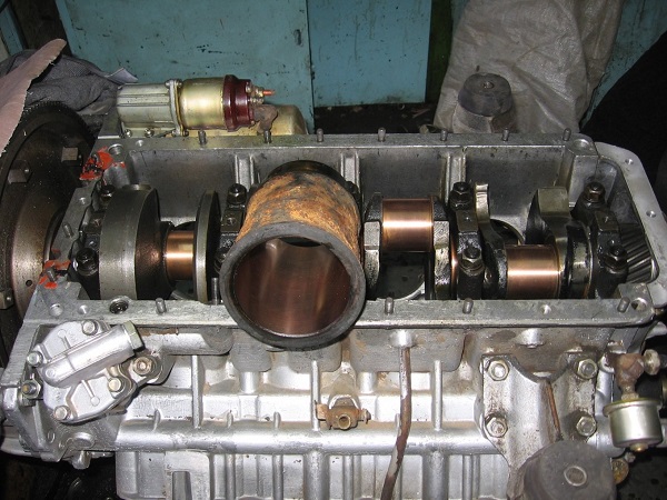

Точно!!! Если посмотреть на графику, все станет на свои места. Обкатака с МПП не изменяет геометрических размеров гильзы, т.е. после хонингования первые же проходы поршневых колец начинают "набивать зеркало" попросту заваливать вершинки поверхности гильзы во впадины, от чего размер гильзы увеличивается как и тепловой зазор поршневого кольца)) Если изначально ввести к камеру сгорания МПП, то присадка заполнит впадины. Соответственно размры гильзы останутся почти прежними, как результат, ресурс мотора растет в разы)) Все достаточно банально.
Еще в советское время был создан техпроцесс ФАБО, на фото именно этот процесс на сборке мотора.
Прижога колец нет, ресурс мотора достаточно высок.
График износа двс.jpg (133.1 КБ) 1346 просмотров
