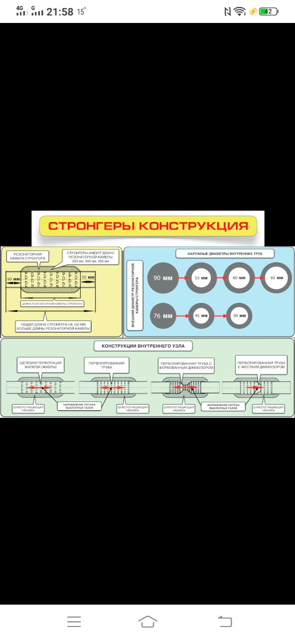

Silence писал(а): 14 окт 2020, 08:57а пример можно
в родном корпусе вваривается воронка переходящая в перфорированную трубу. По стронгерам сейчас поищу понятную статейку
Отправлено спустя 3 минуты 27 секунд:
Silence писал(а): 14 окт 2020, 08:57тоже заужение
вот как у двух последних
