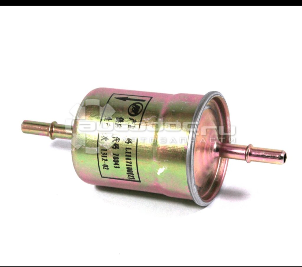

mvg писал(а): 24 июл 2019, 10:13 могу добавить, что риск возникновения процессов конгломерации для таких продуктов никуда не исчезает. Полагаю, он растет по мере старения масла и в холодное время. Возможное нарушения в системе смазки перевешивает все прочее.
Я прогоняю эстеровую смесь с поршком через обычный дешёвый топливный фильтр шприцом Жане, частицы проходят спокойно.
Номер для заказа F1117100
Через масляный пройдут и подавно
Для перестраховки данных процессов и роста кислотности рекомендую не перекатывать масла 180-200 моточасов и 5000-7000км пробега.
Готов признаться, что все эти добавки для любителей экзотики и для очень высоких нагрузок. Рядовому потребителю будет достаточно одного масла на 200моточасов.

Фильтрующая способность меняется в процессе эксплуатации. В конечном счете, фильтр может полностью забиться.
