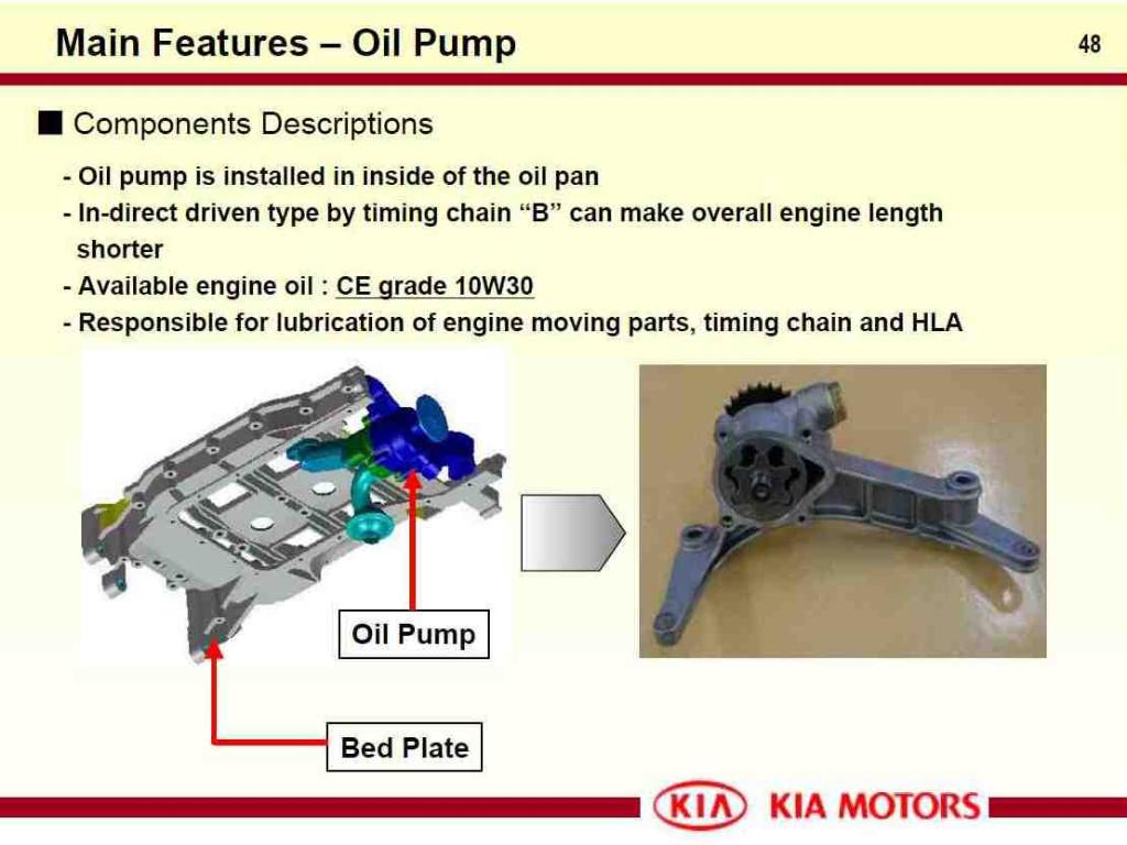

Выбор моторного масла для Hyundai Tucson CRDi
#81
в инструкцию
у нас положено 10-30
