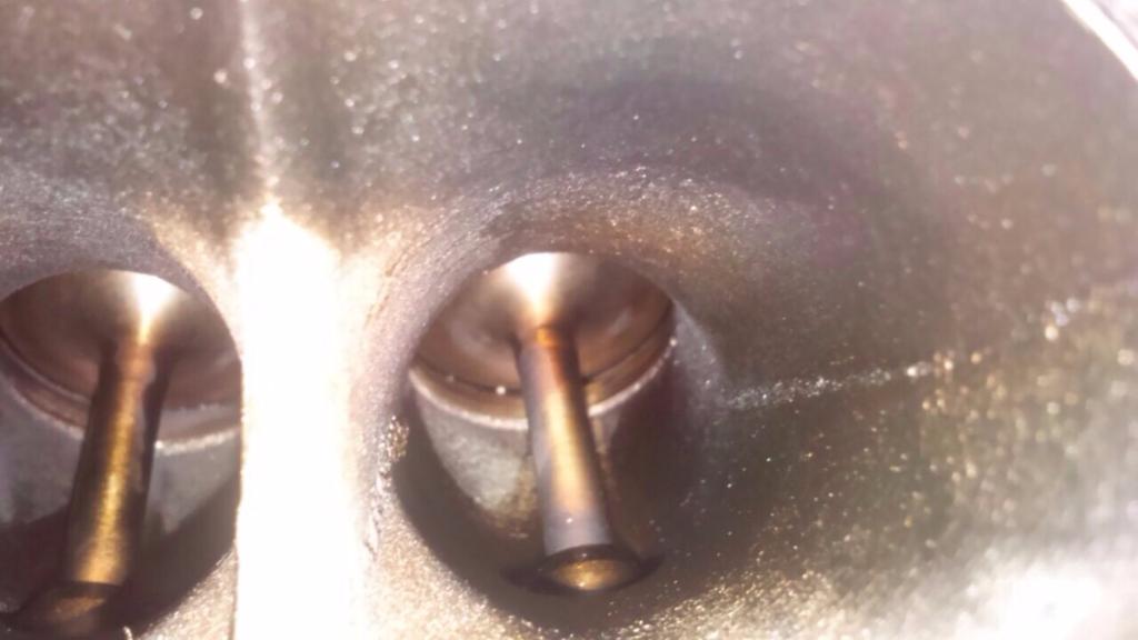

Впускные клапана на Subaru Forester STI - постоянно использует УМТ-Спорт.

RandomXP писал(а):Впускные клапана на
Проблемы чаще с выпускными... Со впускными вполне сносно справляются моющие присадки в бензине... хотя и со своими последствиями.

mvg писал(а):Проблемы чаще с выпускными... Со впускными вполне сносно справляются моющие присадки в бензине... хотя и со своими последствиями.
Если бензин хорошо сгорает - проблем с выпускными нет.
Забитые форсунки, свечи, масло в цилиндре - это все на совести владельца.
Конечно, купив уже убитый движок, рассчитывать на присадки уже бестолку.
И более того - ввод присадки может вызвать кратковременные проблемы со смесеобразованием - пока будет очищаться та же форсунка, сгорать нагар.
На исправном двигателе это прокатит, а если есть проблемы с клапанами - может и добить.
Это повод подумать головой, но никак не отказываться от присадки.
Чистящие присадки в топливе (добавляемые в бензин самой АЗС) может и продлят жизнь форсункам, но обеспечить столь же качественное сгорание, как присадки с катализаторами горения они не могут. Состояние клапанов на выпуске с УМТ всегда значительно лучше, чем на моющем бензине, проверено на десятке а/м Вольво с помощью эндоскопа.

8.5 писал(а):ну что...уменьшил дозу,а конкретно - в 27л набадяженного по мануалу 98ЭС лукойл,плеснул 7.5л просто 98ЭС.Машина поехала ХУЖЕ,чем вообще без тотека.
Лукойл наверняка "ЭКТО". С ним лучше не мешать - будет слизь, как на ссылке с Д2
Подробнее написал тут http://oilchoice.ru/viewtopic.php?f=122&t=2857
Рекомендация - искать обычный 98ой.
А В Опель надо УМТ Спорт лить, а не обычный УМТ, от Спорта лучше едет. Главное - не мешать с "фирменными" бензинами. Лучше простой 95 + УМТ Спорт, чем присаженный ЭКТО 98 + УМТ.
А то, что едет хуже - оно и понятно - там гель на сетке в баке, меньше давление в топливной, естественно и тянет хуже.
