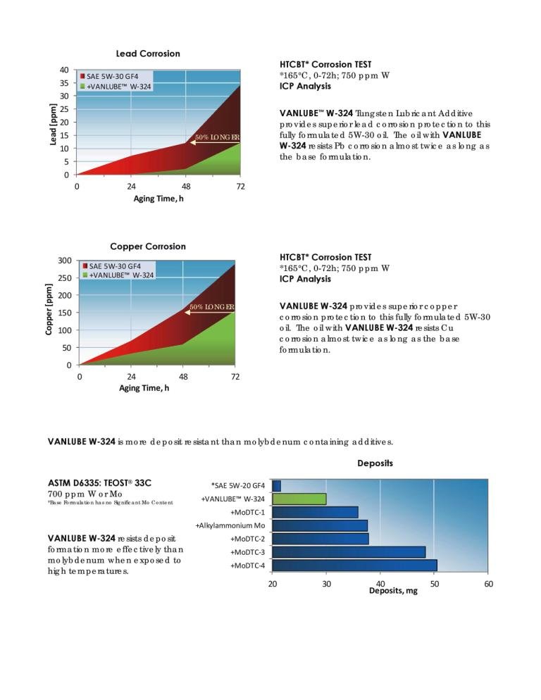

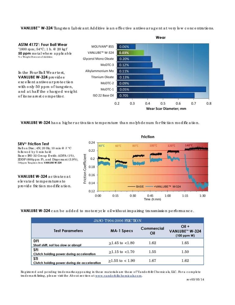

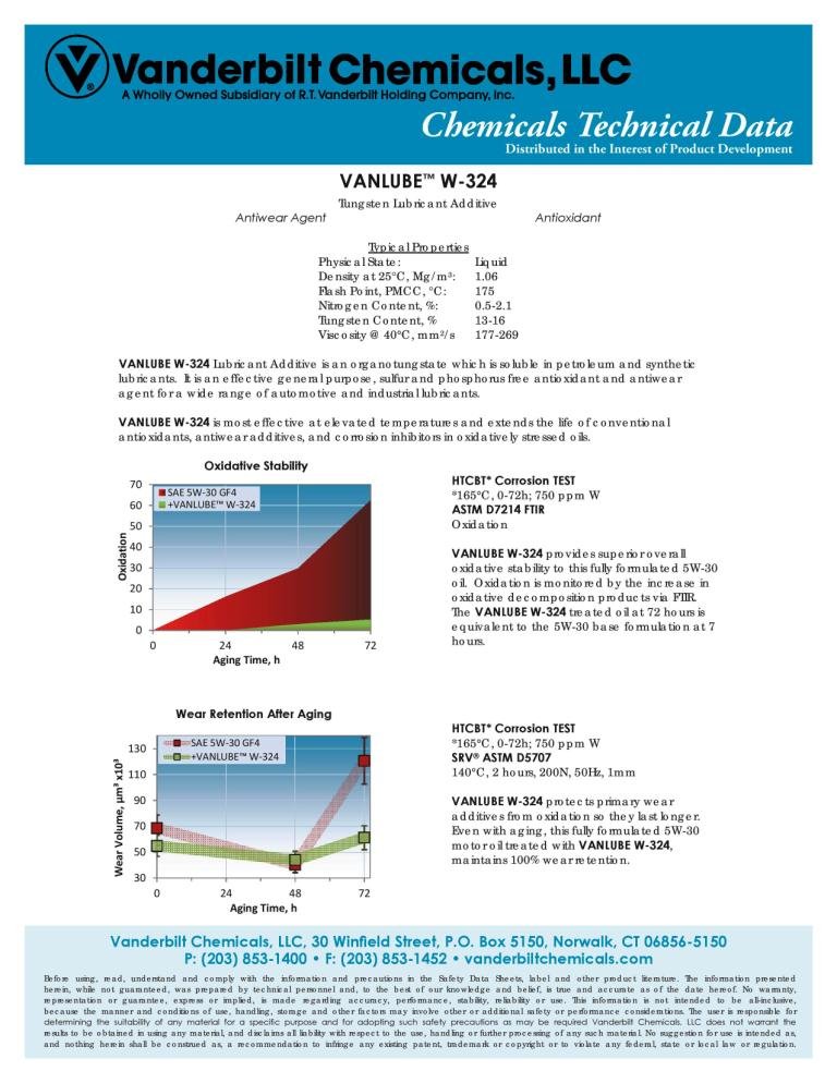

Окей! Вандербильт хвалит свою микстуру (есссессно, как кажный кулик...)
Что ж тогда производители товарных масел не пользуют все подряд Вандербильдову присадку?
Не чураются ведь и МоДТС-2 (Шеврон Оронайт) и МоДТС-3 (Афтон, Инфинеум) заливать. Взять любой анализ Петры - там МоДТС-3 не более 80 единичек (у Шелла есть и по 40), если перевести на процентное отношение - это сколько? (не силен я в мОлях).
А какова стоимость этого МоДТС-3?
Глицерол - дешевка, но при концентрации почти вдвое большей (0,20 против 0,12) дает такую же степень износа, что и МоДТС-3.
теперь только с кислотностью бы разобраться. Да и сильно ли она подрастет при концентрации в районе 0,5?
Может есть способы ее снижения при неизменной концентрации сложных эфиров глицерола?
Ноу-хау какое-нибудь... технологии не стоят на месте жеж

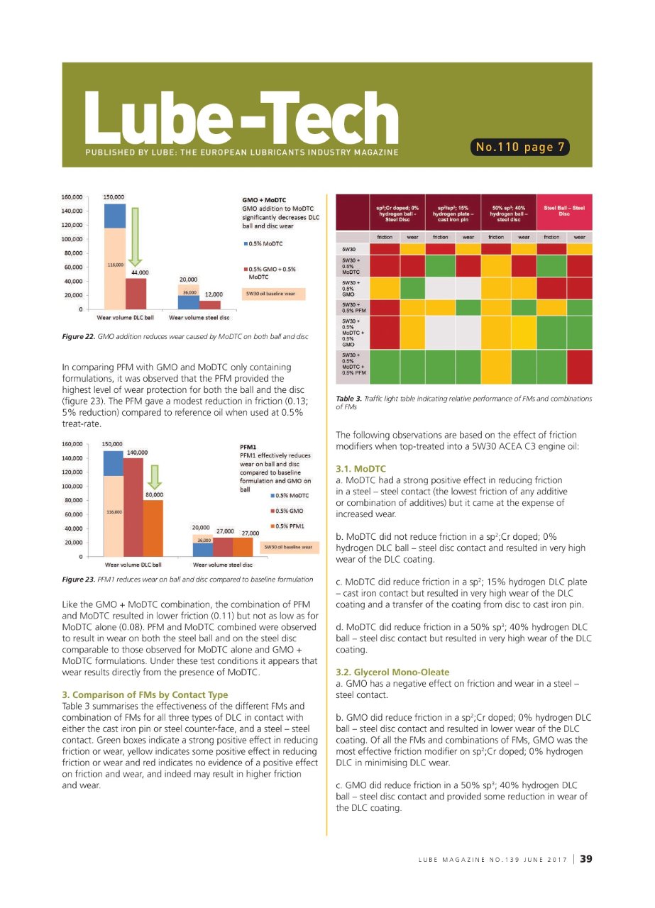

apx3 писал(а): 04 июн 2018, 08:42 Вандербильт хвалит свою микстуру
в первом посте данной темы инфениум хвалит свой тример, но это выпячивание видно только в сравнении с modtc-2 :D
А эту картинку вообще все боготворят
не понимая, что это алмазоподобное покрытие DLC
А вот вандербилд не постеснялся и выложил свои графики в сравнении с тримером modtc-3 :D я правильно понял что это тример? Или не факт?
