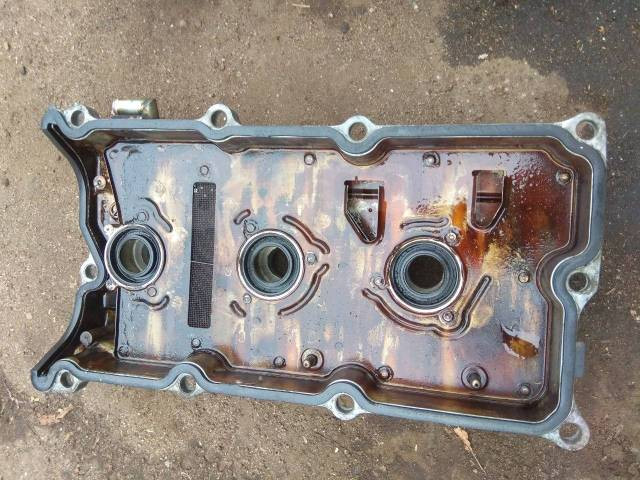

coronamark2 писал(а): 15 апр 2024, 10:06 на ПАО/эстерах
Это отдельная история..., но на клапанной крышке отложения будут. Конденсацию ни кто не отменял.
На Максима была примерно такая история (правда, долгая...), хотя в основном использовал ПАО

mvg писал(а): 15 апр 2024, 02:10 Когда заливалось/сливалось масло?
заливал в конце декабря 23-го года,сливал в начале марта 24-го. Сейчас эти отложения стали мягкими,на армортеч езжу.
Система ААИ-ГСМ
#667
Максим Л. писал(а): 15 апр 2024, 17:06 заливал в конце декабря 23-го года,сливал в начале марта 24-го. Сейчас эти отложения стали мягкими,на армортеч езжу.
Мне ни разу не удавалось отмыть лак маслом... Тут что-то не так.
В зависимости от конструкции, на стенках заливной горловины всегда что-то присутствует - "застойная" область. Горловина холодная, содержимое картерных газов конденсируется - букет всякого непотребства. :)

mvg писал(а): 15 апр 2024, 17:53 В зависимости от конструкции, на стенках заливной горловины всегда что-то присутствует - "застойная" область.
ранее такого не замечал. У меня ещё остался такой квалитет. Залью его на лето -осень посмотрю. Это же не единственный мотор на моих глазах такой. И зимы у меня около нуля температура
Система ААИ-ГСМ
#669
Максим Л. писал(а): 15 апр 2024, 18:39 Залью его на лето
Зимой надо смотреть, когда в картерных газах гораздо больше всяко-разного, нехорошего. Скорее всего, и с качеством топлива стало хуже из-за санкций...

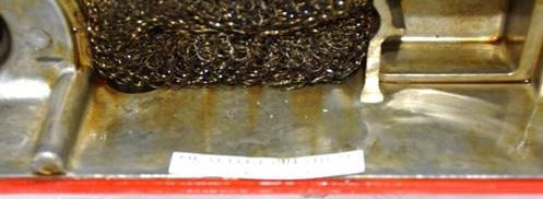

Для оценки низкотемпературных отложений используется двигатели со склонностью образованию отложений на клапанной крышке.
Для интенсификации отложений в Sequence V или ААИ054 клапанная крышка дополнительно охлаждается...
Сами по себе отложения на клапанной крышке особо ни чему не мешают ("черный" шлам не рассматриваем), а вот картерные газы во впуске могут создавать серьезные проблемы.
