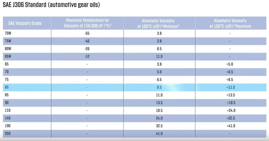

Обновление SAE J306 по трансмиссионным маслам
Добавлены следующие градации
SAE 65
SAE 70
SAE 75
источник https://www.lubrizoladditives360.com/sa ... ined-2019/
SAE 65
SAE 70
SAE 75

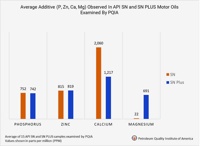

Данные по 15 анализам масел SN Plus от http://www.pqiamerica.com
Средние арифметические значения по 15 анализам
Разброс значений по 15-ти анализам Отправлено спустя 8 дней 13 часов 8 минут 26 секунд:

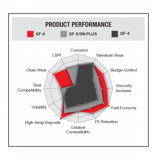

Немного про ILSAC GF-6A и GF-6B
Опять про отличие GF-6 от предыдущих поколений
как помним 0w-16 может быть только GF-6B
Брошюра мобил с описанием новейших допусков

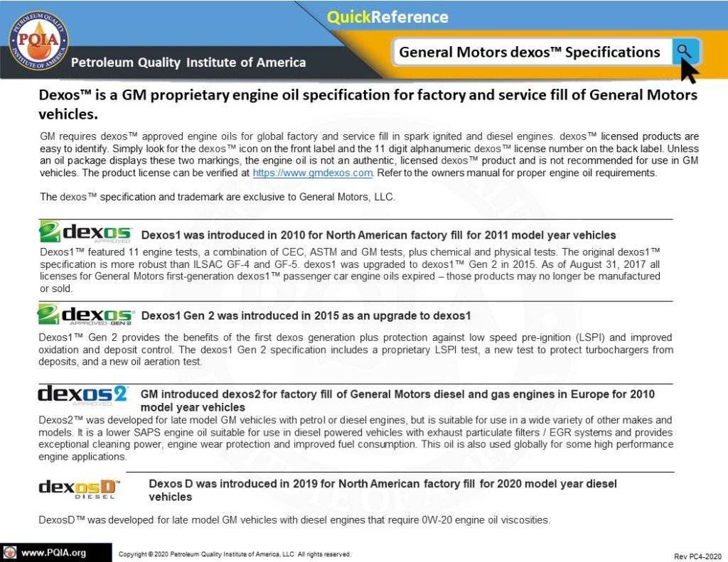

Небольшое описание dexosD®
