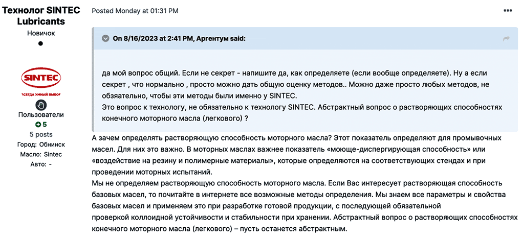

В этом эпистолярном проявлении открывается все несчастье и трагедия российских производителей моторных масел. Не так и важно - кто из "технологов" заметных (в объеме) производителей написал бы такой "ответ", т.к. ответ, либо его схожая вариация, от любого "первоклассного" "технолога" производителя российских моторных масел скорее всего (скорее всегда) будет точной копией этого глупого ответа-вопроса.
Мы можем прочитать только неуклюжее и, можно сказать, высокомерное игнорирование ключевой переменной физической химии, определяющих фундамент функционирования моторных масел.
Однако нечего удивляться этой ситуации. Как мне рассказали друзья - новая интересная персона ADDREAM, как уже может быть известно, проявил интерес к вопросу о "тайнах больших и старших". "Большие", конечно, это - ведущие игроки Запада в данной сфере (присадки, масло). Демонстрируемый же ответ "ведущего технолога" значительного (по объемам) российского производителя - нечто, увы, очень ожидаемое.
Не должно вызывать противоречий то, что ADDREAM и другие "эксперты" от поверхностного понимания работы PCMO выдают за ключевую характеристику моторных масел - нелепый Noack и иное подобное пустое и бесполезное, с одновременной потерей из вида самого существенного и ключевого. Именно это обстоятельство и определяет почти невозможным даже подобие приближения к "большим и старшим". Они никогда не сравняются с Mobil, никогда не приблизятся к "алгоритмам" создания отличных масел.
Никогда не поймут они тех, кто действует на основе подлинного знания, а не наугад. Для подлинного овладения этой материей необходимо глубоко погрузиться в детали, понять их сущность и связи, с тем чтобы приобрести обширное знание о механизмах функционирования и достижения правильных целей.
Технологи же, что дают подобные ответы, ослепленно следуют фальшивому процессу (Noack и прочая чушь), даже не понимая его смысла. "Зачем?" - спрашивает "технолог" или лжетехнолог? - За шкафом..

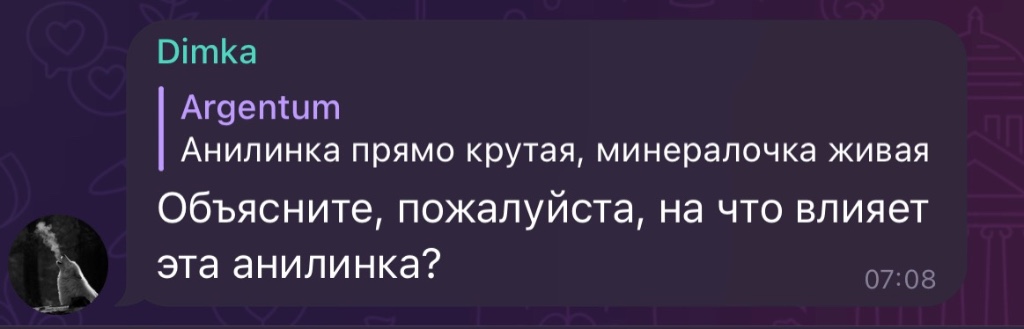

Я заметил один интересный вопрос к Артуру, и этот вопрос меня озадачил.
Поскольку у меня звание (титул) выше, то я, пожалуй, дам ответ за Артура, а Артур, если сочтет нужным, даст ссылку на мой ответ.
Так вот здесь -
я увидел вежливую просьбу-запрос - ‘объясните, на что влияет анилинка?’
Этот вопрос является общим и философским для любых измеряемых параметров моторных масел.
Не буду усложнять и не приведу пример типа – ‘на что влияет Ноак’, но, упрощая, задам так – ‘на что влияет, например, вязкость?’
Если взять чистую механику, то одним из частных решений уравнений Навье-Стокса будет уравнение Рейнольдса. Отсюда можно понять, что вязкость может влиять на некоторые параметры толщины (высоты) пленок жидкости. На что влияют эти толщины – это отдельная большая тема, но, напишу так, что нельзя однозначно сказать, что вязкость влияет, например, на износ (контакт). Физика и математика не делают подобных выводов даже в случае частных решений серьезных уравнений, через такие варианты как решения Рейнольдса или Штрибека. Одной вязкости будет недостаточно – требуются уточнения о геометрических характеристиках поверхности, однородности жидкости и т. д.
Что еще? -
Вязкость оказывает понятное влияние на измеряемое давление, поскольку вязкость увеличивает сопротивление и тем самым увеличивает измеряемое давление. Но давление, как и ‘высота пленки’, не является чем-то однозначным, т. к. давление в этом случае - просто индикатор. Например, светодиод или фенолфталеин являются индикаторами чего-то, что имеет поле трактовок. Если раствор станет розовым, это просто скажет нам о щелочности, но сам розовый цвет не является показателем пользы или вреда. Розовый - это просто такая длина волны из другого раздела физики.
Что еще? -
Вязкость также влияет на диффузию. Увеличивая вязкость, мы уменьшаем некоторую силу растворителя или скорость диффузии. То есть с увеличением вязкости скорость растворимости снижается.
Вернемся к анилинке.
Вопрос о том, на что влияет анилинка, описать в сто раз сложнее, так как анилинк не является такой упрощенной физической характеристикой, как вязкость.
Поэтому гораздо правильнее задать вопрос - что показывает анилинка?
Наиболее близкий к физической химии вариант ответа про анилинку - это - упрощенный закон диффузии Нернста-Бруннера, но со многими предположениями.
Главное здесь то, что анилин является моделью веществ одного типа в небольшой вариативности. Очень узкий момент. То есть, используя анилин, нет возможности универсально вывести что-то из Нернста-Бруннера, но можно примерно получить данные для нескольких типичных вариантов работы масла, связанных с диффузией и растворимостью этого тира растворимости. Другими словами, масло обладает несколькими ключевыми способностями растворять и смывать/удерживать. Допустим, шесть параметров. Анилинка покажет нам один из шести ключевых.
Насколько важен этот один из шести? В общем, это очень важно. Важнее Ноак, важнее температуры вспышки, даже некоторый разброс по вязкости менее важен, если вязкость не падает критически и масло сохраняет свои основные характеристики. То есть анилинка - очень важно в этом ряду.
