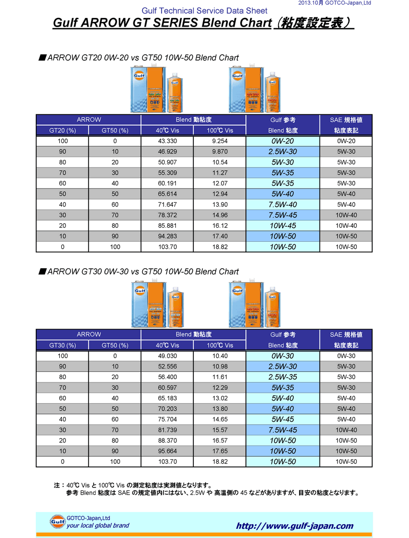

Gulf oil даже даёт пропорции для смешивания масел разной вязкости и что можно получить на выходе
