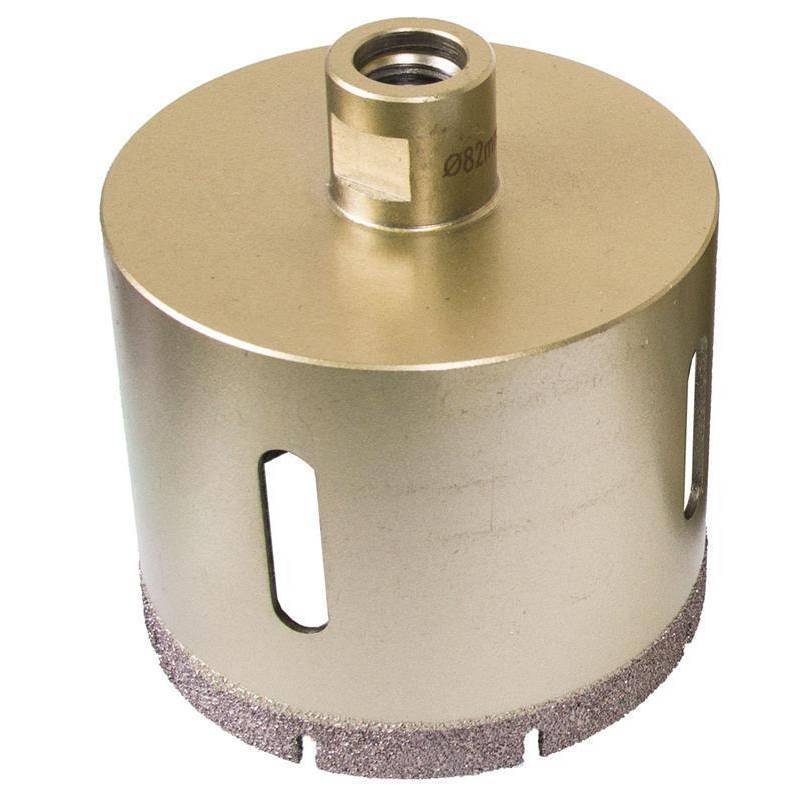

Вот такую коронку на 68 мм , ну или соотв. другого диаметра, нужно будет купить. Плюс , шток на SDS plus для перфоратора. Окупится, хоть и дорогая. Хорошо бы , чтобы перфоратор имел линейку регулироки глубины, ну или на самой коронке можно отметить маркером. Дабы не увеличить вентиляцию в квартире , между комнатами
