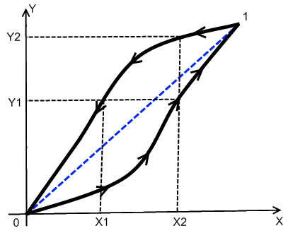

Иначе говоря, применительно к режиму работы АККП.Гистере́зис (греч. ὑστέρησις — отставание,запаздывание) — свойство систем (физических, биологических и т. д.), мгновенный отклик которых на приложенные к ним воздействия зависит в том числе и от их текущего состояния, а поведение системы на интервале времени во многом определяется её предысторией.
Положение дросселя - не меняется.
Переключение вверх происходит на скорости Х. В момент переключения нагрузка на валу минимальна для данного режима
Переключение вниз происходит на скорости Х-У. В момент переключения нагрузка на валу максимальна
В этом легко убедить на пересеченной местности. При движении в горку нагрузка на двигатель растет, но и водитель, и автомат часто "запаздывают" с переключением вниз, вплоть до "двигатель заглох". Обороты низкие, а нагрузка максимальна.
- Q5f0XVyTanfg26HLPzwv.gif (9.19 КБ) 875 просмотров

Коллега, откуда вы взяли это поределение, из тырнета?mvg писал(а):Гистере́зис (греч. ὑστέρησις — отставание,запаздывание) — свойство систем (физических, биологических и т. д.),
Вот специально для вас сделал скан из политехнического словаря изадания 1980 г
Вы пишите:
Ну и в каком физическом теле возникает по вашему петля гистерезиса в этой ситуации? В двигателе? В АКП?mvg писал(а):О петле гистерезиса надеюсь слышали. Мозги будут тянуть до последнего, прежде чем переключат скорость на пониженную. Они не рассчитаны на городскую динамику. Оптимальная трассовая нагрузка существенно ниже, а обороты (давление в масляной системе) выше. Именно "городские" машины чаще страдают всяческими болезнями.
ОК, допустим, авта гольф класса с оттомотором внешнего смесеобразования движется по городу в потоке равномерно со ск-ю 50 км/ч. В этом режиме ее двигатель будет развивать мощность Ne менее 10 л.с. Учитывая что номинальная Ne современных легковых автомоторов обычно более 100 л.с., это составит менее 10% от номинальной Ne. Двигатель работает с малой нагрузкой.
Какие по вашему причины могут способствовать тому, что в этом режиме поршни перегреются?
Вы еще не забыли, что теплонапряженность деталей прямо пропорциональна развиваемой двигателем Ne?
Далее, представим, что машина движется с зафиксированной педалью подачи топлива. Начался подъем, положение педали не меняется, что будет происходить?
Машина начнет замедлять движение, обороты КВ начнут снижаться, а значит будет снижаться развиваемая Ne, соответственно и снижаться Т поршней. Затем при достижении каких-то оборотов АКП вкл. пониженную пер., обороты резко возрастут, Ne кратковременно увеличится и возможно станет чуть более 10 л.с., но затем обороты вернутся к тому значению, что было ранее, и опять Ne составит около 10 л.с.
Почему же в описанном режиме по вашему поршни должны перегреться? Какие причины по вашему вызывают повышенную теплонапряженность тех. исправных автомоторов при эксплуатации в городе?
Вы слишком увлекаетесь фантазированием
